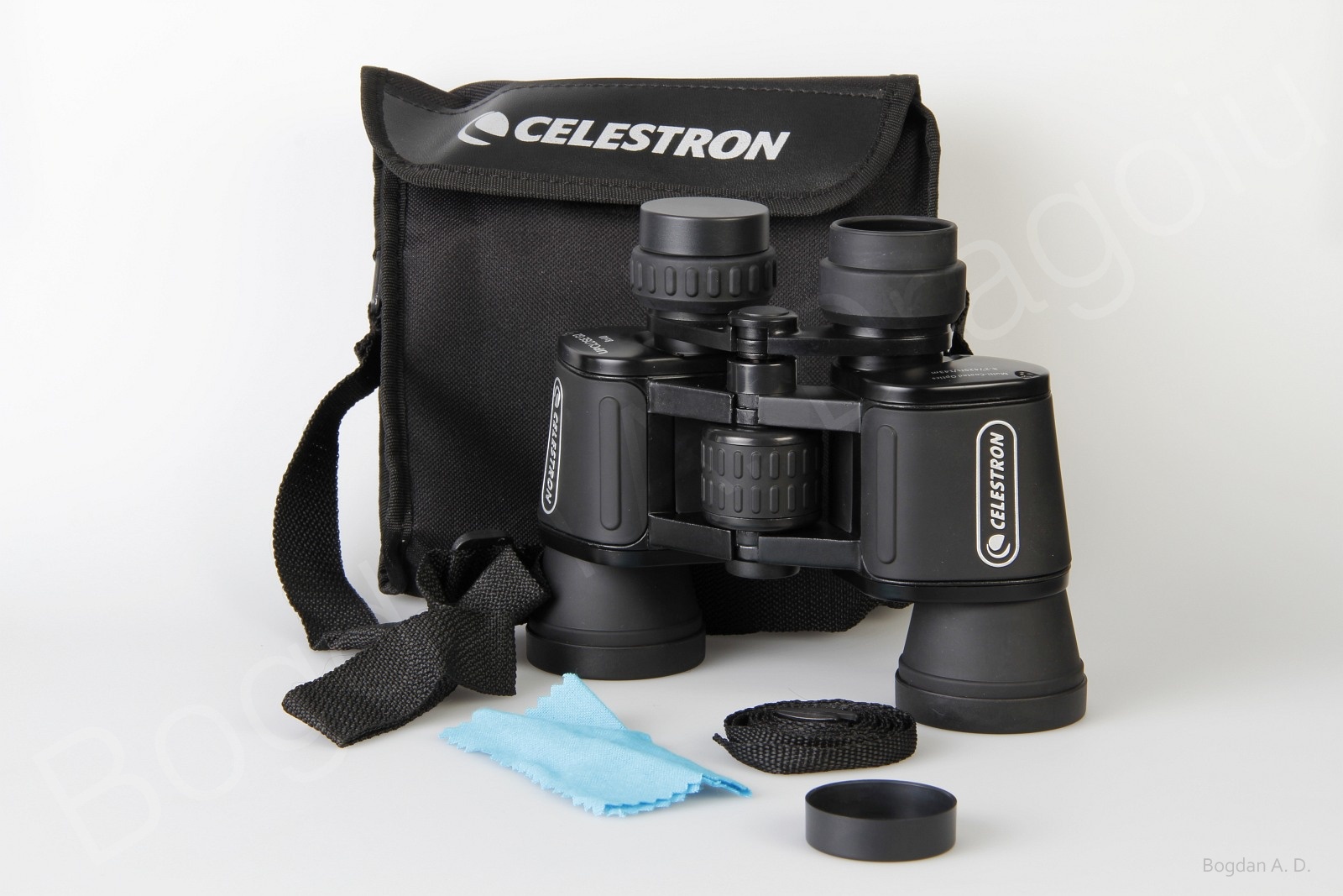

Pachetul contine urmatoarele accesorii:
- geanta pentru transport din material sintetic textil (nu ofera protectie la socuri)
- curelusa de prindere a binoclului pentru git
- capace individuale pentru obiective si oculare, fara prinderi
- material de curatare pentru elementele optice - de slaba calitate, nu recomand sa se curete cu asa ceva obiectivele
- manual instructiuni generice

pachetul Celestron Upclose G2 8x40
