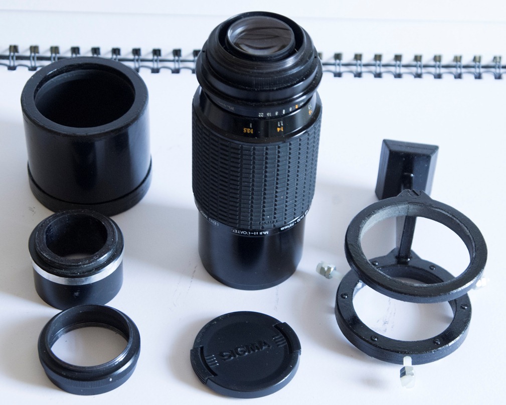

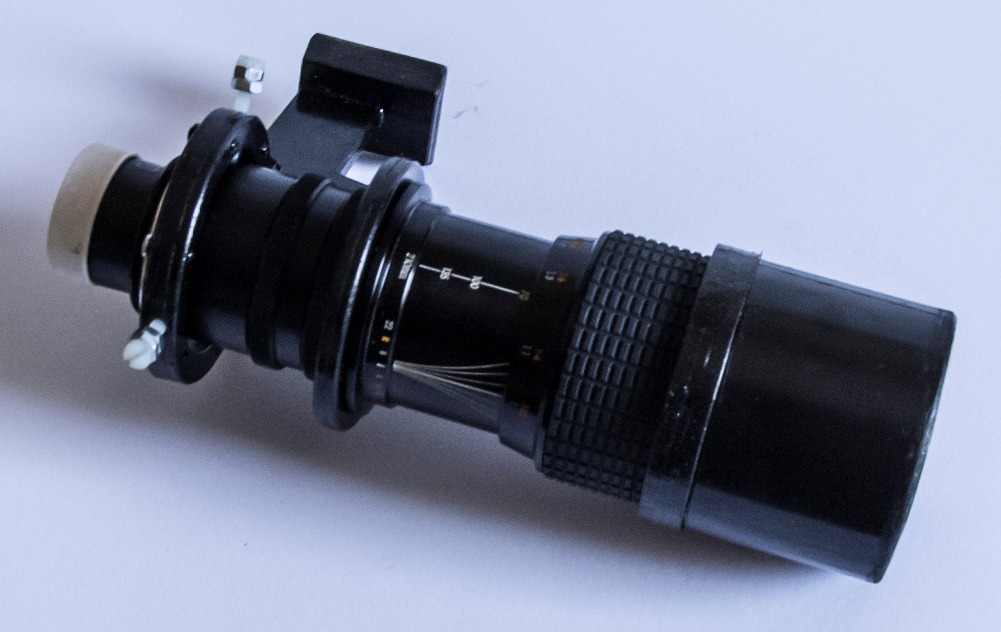

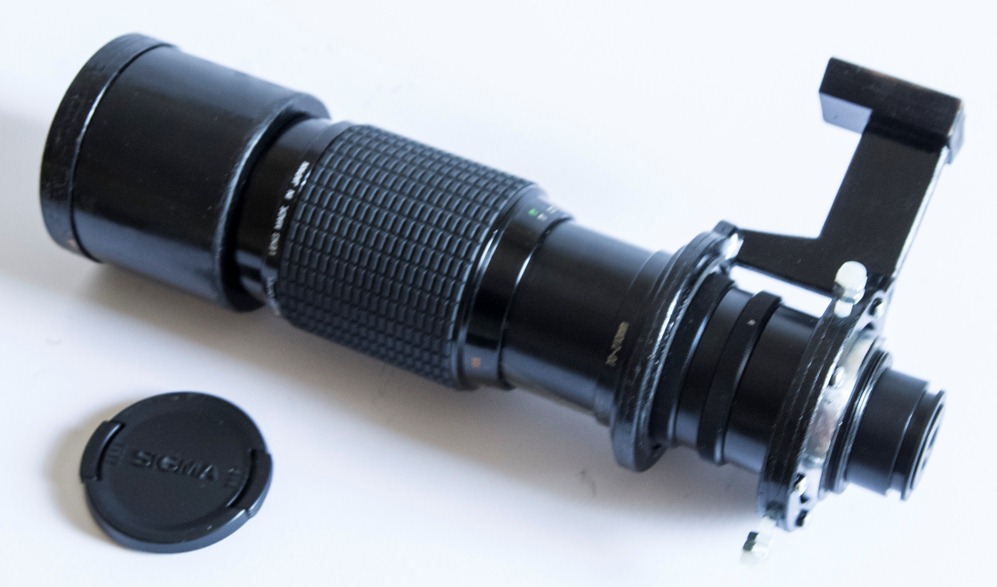

In urma cu catva timp, unul din obiectivele foto mai vechi pe care il detin , a suferit un atac canibalic din partea unui alt obiectiv, si a ramas fara baioneta de montare pe aparat. Deoarece aveam ceva mustrari de constiinta, fiind partas la acest act samavolnic, am decis sa fac un act reparatoriu.
De aceea cu ajutorul unor tuburi macro M42, acest obiectiv, un Sigma 70-210mm F4,5 constant, a fost transformat intr-o luneta variabila, capabila sa primeasca oculare de 1,25''. Am utilizat-o atat cu un ocular SP de 10mm, cat si cu un Erfle de 17mm, si am fost multimit de rezultate. Marirea obtinuta cu un ocular de 10 este intre 7x si 21x, iar cu ocularul de 17 este intre 4,1x si 12,3x.

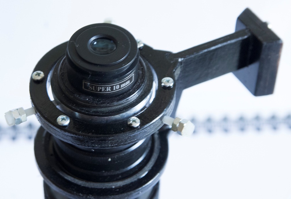

Acum deoarece am in minte un alt proiect, vreau sa o vand. Si pentru ca sa aiba o valoare de utilizare mai buna, din niste textolit si trei suruburi de plastic, plus ceva burete dur, am confectionat un adaptor pentru atasarea lunetei la suportul de cautator al unui telescop. Astfel, se rezolva problema pe care am constatat-o uneori, cand uneori as fi avut nevoie de un camp vizual mai ingust si marire mai mare.

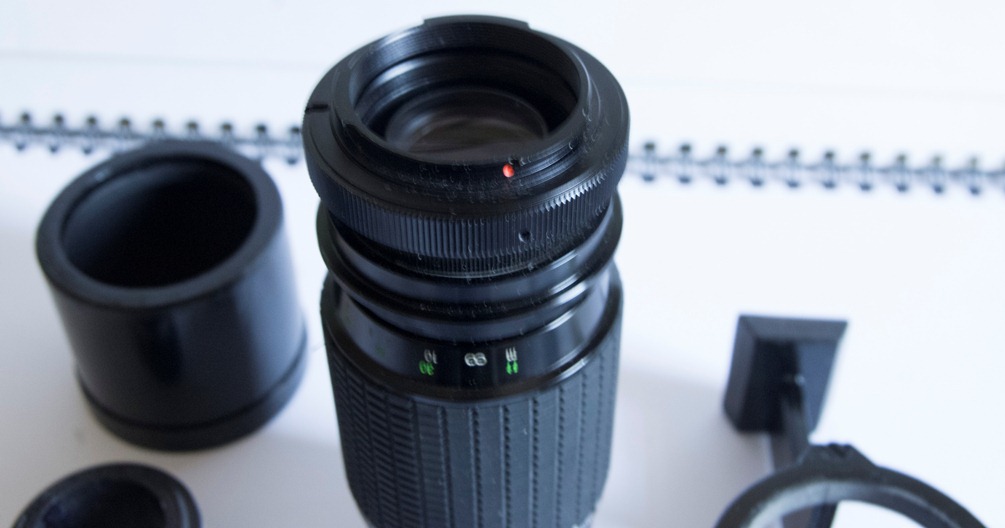

Luneta are corpul integral metalic, asa cum se faceau inainte, si are diafragma interna originala, dar am blocat-o la deschiderea maxima. Focalizarea are o plaja foarte mare, obiectivul original fiind capabil de macro. Poate fi desfacuta foarte usor pentru a putea fi folosita ca luneta de mana, dar si ca obiectiv foto. In acest sens am probat-o cu un adaptor T2-Pentax, care se infileteaza fara fortare pe o tura si un pic, suficient sa se tina bine in camera. Luneta are si un parasolar detasabil si care poate fi pus invers, pentru a ocupa mai putin loc.
Pretul este de 200 lei fara ocular, sau 250 lei cu ocular SP de 10mm, plus 10 lei transport.
In fotografii se poate vedea si desfacuta si cu adaptorul T2, care insa nu e de vanzare.
