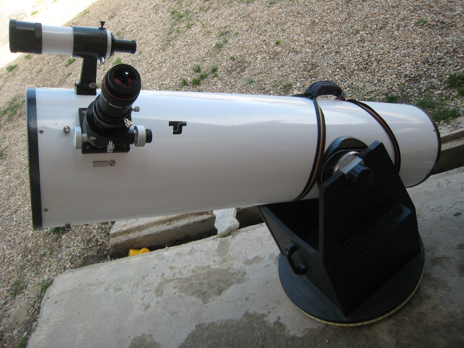

Titlul subiectului: dobson TS 250mm f/5 (GSO)
GSO Dobson 880 250/1250mm - prezentare oficiala TS
Dupa ce am avut dobsonuri Skywatcher 200mm f/6, 254mm f/4.72, 150mm f/5, 130mm f/5 (ultimele doua cu monturi home-made), am avut ocazia sa achizitionez la un pret mic un dobson TS de 250mm. Am mai pus mana pe 300mm f/5 Skywatcher, 200mm f/5 skywatcher, 360mm truss home-made, etc.
TS-ul este produs de GSO, sub brandul TS (teleskop-service.de) iar Skywatcher de Synta.
Am sa-l compar de mai multe ori cu dobsonul de 254mm Skywatcher, fiind asemanatoare.
In primul rand specificatiile tehnice - TS-ul este un adevarat f/5, pe cat SW este un adevarat 10".
------------ TS --- SW
Apertura: 250 --- 254
Focala: 1250 --- 1200
Raport focal: 5 --- 4.72
Secundara: 62.5 --- 58
Obstructie%: 25 --- 23
Greutate tub: 15.5 --- 15
Greutate baza: 12.2 --- 16
Accesorii - l-am luat cu TS Plossl 9mm, Erfle 30mm, barlow TS 2x, extensie ts 2", cautator 8x50, red dot. Fostul proprietar (adam gligor) i-a facut 'setting circles' pe azimut si i-a adaptat un cooler la principala.
Constructia -
-baza: solida, joasa, neagra, suport de 4 oculare (3x1.25", 1x2") in lateral, mai convenabil decat la SW 'in fata', mai usoara decat SW, totusi telescopul se mentine solid. Miscarea se face pe niste rulmenti spre deosebire de SW, pe 3 + 1 benzi de teflon;
-bariletul secundarei - mai subtire ca la SW, suportul la 45 grade partial din plastic, sistemul de reglaj aproximativ identic (3+1 suruburi);
-focuser: crayford cu reductie 1:10, solid, toate ocularele din dotare intra in focus fara probleme;
-rotile de altitudine: - un sistem destul de ingenios, cu rulmenti, reglabil pentru echilibrare si cu ajustarea tensiunii, la SW avem o banda de teflon cu ajustarea tensiunii, fara posibilitate de culisare pentru a regla echilibrul tubului;
-bariletul principalei - aproximativ identic cu SW (3 puncte) sunt 3 suruburi push-pull si inca 3 pentru blocare. nu functioneaza ideal, adica oglinda se mai misca si din cele de blocare, dar cu putina atentie este ok;
Testul in camp: Miscarea pe azimut - usoara, lina, miscarea pe altidudine din cauza miscarii foarte fine data de rulmenti folosirea cautatoarelor grele, ocularelor diverse, barlow, etc dezechilibreaza tubul asa ca trebuie aplicata o tensiune destul de mare pe rulmenti. Miscarea la zenit este afectata de cautatorul greu si de oculare, fapt normal, se poate rezolva montand contragreutati pe partea opusa tubului.
Urmarirea la grosismente mari (500x) poate fi destul de dificila initial dar dupa ce se efectueaza reglaje este destul de ok.
Dupa colimare, am apucat sa-l folosesc doar doua seri cu Luna plina si acoperire partiala, seeing mediu spre slab. Imaginea oferita la grosismente mici este frumoasa, coma usor de reperat in Hyperion 21mm 68 grade. Imaginea pe stea defocusat intrafocal usor mai neclara si mai turbulenta decat cea extrafocal, dar inelele nu arata defectiuni majore. Ca tinte DSO nu am avut decat Dumbbell si Ring, conditiile fiind aproape imposibile, insa la stele duble s-a comportat bine tinand cont de seeing. delta Cyg (sep. 2.7), pi Aql (sep. 1.5), epsilon Lyr (la 104x). lambda Cyg nu s-a rezolvat, insa aceasta dubla cu separatie 0.9 are nevoie de seeing mai bun. Imaginea la Luna puternic afectata de seeing, dar acceptabila la 104x -250x (am folosit ca 'dimmer' un filtru h-alpha de 35nm).
Per ansamblu, un telescop dragut, parca mai atragator decat SW, cu cateva plusuri (focuser, rulmenti, reglaj pt echilibrare tub). Buna incercarea TS de a-l face mai usor de 'miscat', insa totusi departe de un dobson adevarat, in care miscarea se face prin frictiune teflon-ebony star, rotile altitudinii au diametre mari iar centrul de greutate este mult mai jos, telescopul pe langa miscarea fina avand si echilibru in orice pozitie.

@strategy - sunt foarte apropiate la toate capitolele. daca pretul ar fi egal atunci cred ca ts-ul ar avea un usor avantaj.
