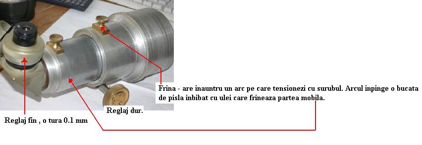

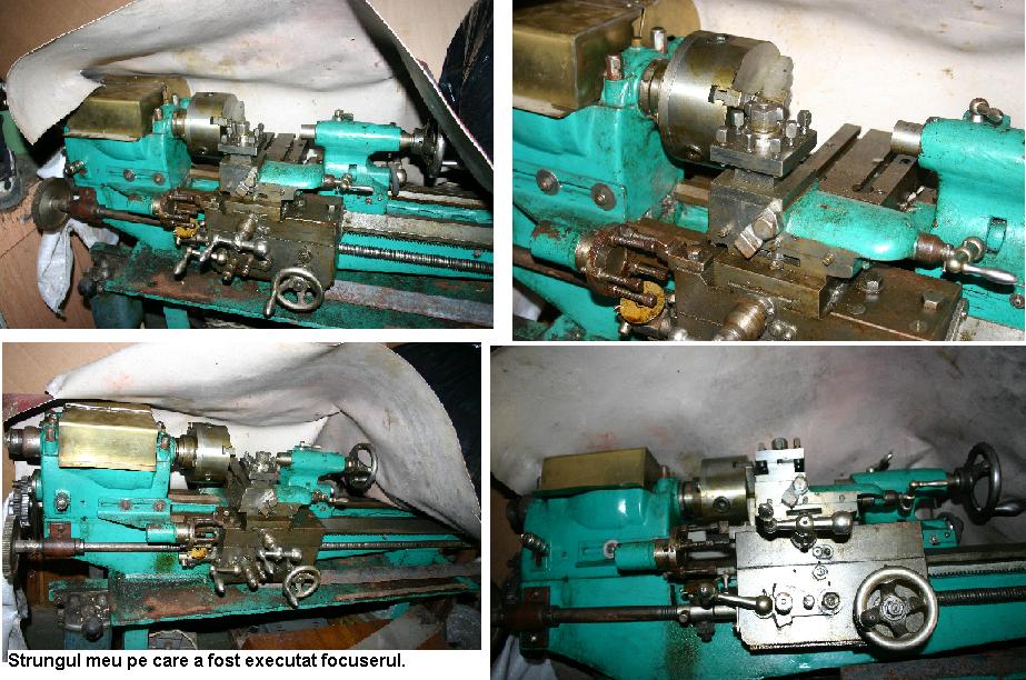

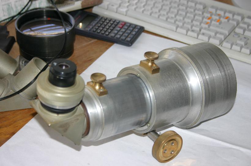

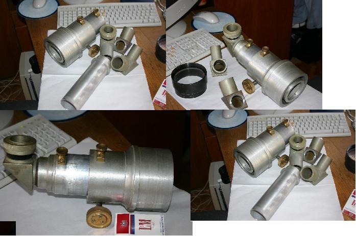

Este vorba de un focuser "Home made" facut din aluminiu turnat si executat de mine la strung.
Este destul de mare _vezii pozele 'Optika_2"_ in comparatie cu cele sint obisnuitii amatorii. Initial a fost pornit pentru un refractor avind obiectiv 100 / 1000 cu diferite oculare _ f ' = 4 - 50 mm_. Are tubulatura gata facut dar inca nu am avut timp sa termin _poate cind merg la pensie.

Focuser.

Strungul pe care a fost executat focuserul.

Focuser_mix

Arata bine lucrat, si se vede ce avantaj este un strung(ar). Fara un strung, la astronomie nu se poate lucra cam mult, toate piesele ar trebui fie cumparate, unde intra in bani.
Daca eu nu as avea posibilitatea a lucra la un strung, nici acele monturi care le-am facut eu, nu le-as facut.

Super focuserul, dar cum sa aplica tensiune pe tubul portocular?

Pai daca vrem sa mearga mai greu focuserul cum facem asta? Adica sa se invarta mai greu axul la rasucire. Eu la al meu i-am pus doua suruburi care imping axul spre tub pentru un control al calitatii miscarii. Cand vreau sa se miste mai greu insurbez suruburile, cand vreau sa mearga mai lin le dezsurubez.

Pentru dl. "sarpe". Uita te si la celelalte poze.

Perfect, acum am inteles totul. Am crezut ca suruburile alea sunt de fapt niste suporti.

Mersi domnilor pentru informatii. Am invatat si eu ceva Wink , dar ramin la sistemul cremariela. Dupa cum vedetii si in poze in afara de cremariela mai exista un reglaj fin fara joc mecanic. Cremariela folosc in cazul in care scimb in port ocular lentilele_barlow etc. Avind din recuperarii diferite elemente mecanice , pentru mine era mai simplu sa le folosesc. Si la sistemele de cremariela exista modalitatii de lucra fara joc mecanic.
