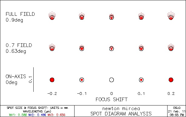

zoth a analizat un telescop Newton construit de Passemant si care era prevazut cu diafragme pentru a fi puse ,dupa dorinta, in planul focal.
Efectul acestor diafragme asupra calitatii generale a imaginii este unul benefic.
De altfel si Hadley ,in descrierea newtonianului sau mentioneaza diafragmele de apertura.
Am crezut initial ca motivul pentru care au fost prevazute aceste diafragme a fost calitatea optica a oglinzilor.
Acum cred altceva dar vreau sa fac propriile experimente inainte de a ma pronunta.
Despre parasolare si diafragme la newtoniene pot sa spun ca eu si Csillag lasam partea frontala a acestora mult mai lunga decat se vede si la exemplul de telescop comercial dat de Teo,lasam partea frontala de minim 15-20 cm de la axa ocularului pentru telescoape de pana la 20 cm diametru.
La telescoapele comerciale si Sam Brown in ,,All About Telescope'' recomanda si descrie constructia de parasolare demontabile.
Diafragme nu am folosit, nu am ce sa spun.
