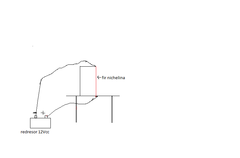

MesajTrimis: 26 Ian 2013 23:04 Download mesaj
daca nu vrei sa cumperi o rola mare de nichelina poti lua de la un radiator stricat .mi am facut si eu mai demult asa cv.tot de la un radiator de caldura am luat nichelina.eu mi am facut dintr o masa veche si redresorul lui unchimiu de 12Vcc.mi am facut un suport dintr o teava pe care am prins o de masa,am intins firul de nichelina, am conectat firele la capetele nichelinei si voila,gata treaba.
 Marime fisier:  9.98 kb
 Vizualizat:  de 6850 ori
