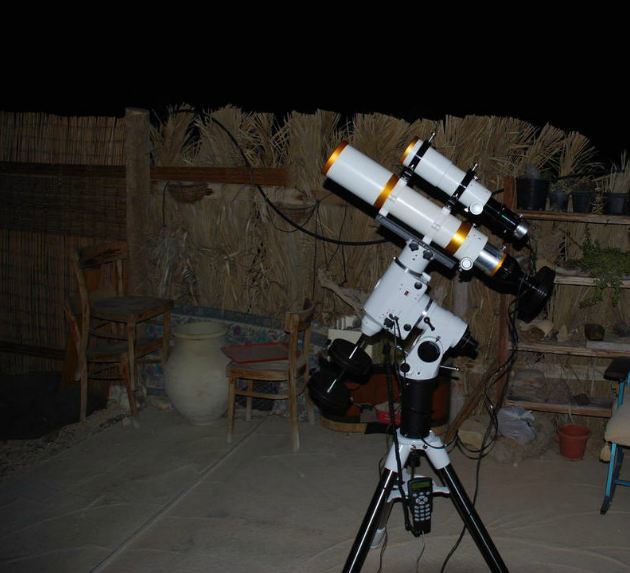

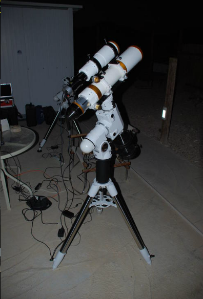

Am gasit undeva o idee foarte interesanta pentru cei ce au monturi ecuatoriale germane cu trepied.
Se intampla destul de frecvent ca in timpul tracking-ului, telescopul sa atinga unul din picioarele trepiedului, mai ales cand se tinteste catre zone apropiate de zenit. E destul de frustrant, mai ales daca se fac si fotografii, fiindca o zona de cer foarte buna (zenitul) nu e accesibila din aceasta cauza.
Solutia gasita de niste baieti destepti este prezentata in pozele de mai jos. Practic, se construieste un pseudo-pilon micut, care se monteaza intre montura si trepied, ridicand montura mai sus astfel incat coliziunea pomenita mai sus sa nu poata avea loc.
Evident, pentru cine are un pilon, problema nu exista. Dar cei ce prefera iesirile in zone cu cer negru si vor sa aiba avantajul unui pilon, pot folosi solutia.

Problema aceasta exista si la piloni, nu doar la trepiede ..... adica daca nu intra in coliziune cu piciorul trepiedului, dupa putin timp va intra in coliziune cu pilonul si tot trebuie sa faci un meridian flip la un moment dat.

Aceste extensii pentru monturi sunt foarte utile si in astronomia vizuala, mai ales pentru posesorii de refractoare lungi. Neil English foloseste o astfel de extensie pentru luneta lui TAL125R.
Nu trebuie construite deoarece se gasesc gata facute pe diferite branduri:
http://www.skiesunlimited.net/orion/atlas-mount-extension.htm
http://www.teleskop-express.de/shop/produc...5-6cm.html
http://ca.skywatcher.com/_english/03_acces...hp?sid=134
Spor!

Aaa, super! Nu am stiut ca exista gata facute, eu nu am mai vazut pana acum.
Oricum, nu cred ca merita sa platesti o multime de bani (210 euro la TS) pentru asa ceva, se poate face relativ simplu.
