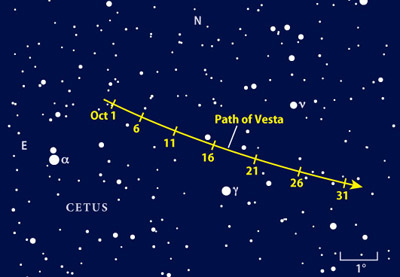

Miercuri 29 Octombrie 2008,asteroidul Vesta este in opozitie si se vede toata noaptea.Avand o magnitudine de 6,4 mv,asteroidul va fi vizibil prin binoclu, si din oras.Revista ''Astronomy'',de la care am preluat harta si informatia, si careia-i multumim pe aceasta cale, recomanda inceperea cautarii seara tarziu pentru a lasa timp zonei de cer ,in care se vede asteroidul,sa urce la o inaltime suficienta.Cautarea se incepe de la Aldebaran cel rosu,se urmareste forma de V a Hyadelor si se cauta spre Vest , Alfa din Cetus.Spre Vest de Alfa Ceti,deci '' in sus'',cam in al doilea camp vizual de binoclu,o vom gasi pe Vesta,care nu va avea multa concurenta deoarece stelele de magnitudinea 6 nu sunt numeroase in zona.
Vesta a fost descoperita cu 201 ani in urma,in 1807, de catre Heinrich Olbers,fiind al patrulea asteroid descoperit in centura asteroidala principala.Avand peste 400 km diametru,deci cam cat o jumatate de Romanie,si avand o suprafata cu reflectivitate ridicata,Vesta straluceste mai puternic decat asteroizii mai mari.Cer senin si succes!Mircea

Multumesc de informatii. Nu m-am gandit pana acum sa vad asteroizi.
L-am gasit usor pe Vesta, mergand spre vest 2 stele de la Gamma Cet (la fel cum se urca 2 stele de la Beta And spre M31), a 2-a fiind chiar asteroidul.

Maine in 29 Octombrie '08 ,asteroidul Vesta este in opozitie cu Soarele.Aceasta inseamna ca pentru noi,observatorii de pe Pamant,Vesta se afla la o distanta unghiulara de 180 de grade masurate pe un cerc mare al sferei ceresti.Opozitiile ne permit sa facem urmatorul ''exercitiu'' interesant.Eu privesc la obiectul aflat in opozitie,apoi la Steaua Polara care ne da o idee despre inclinarea axei terestre,verticala ne indica directia spre Centrul Pamantului.Si atunci incerc sa-mi imaginez ,''privind prin Pamant'',pozitia Soarelui in acel moment.Mie rezultatul mi se pare interesant ,spatial, nitel ametitor!
PS:aseara,dupa ce am postat observatia la Uranus,am citit postarea lui Forever Man despre observarea de catre el a asteroidului Vesta.Asa ca am apucat din nou binoclul Sakura 9x60mm si am zgughit-o iarasi afara sub privirile mustratoare ale consoartei (era trecut de miezul noptii).In pozitia indicata de Forever Man ,cam la 2 grade spre Vest de Gamma Ceti am vazut asteroidul Vesta.Si cred ca prin ceata atmosferica din seara asta l-am vazut din nou,cu acelasi binoclu,desi mi se pare ca s-a deplasat cam mult fata de pozitia de aseara,aproape un grad?Aseara nu am facut schita,''citez'' din memorie.Mircea
S-a deplasat numai vreun sfert de grad de aseara pana-n seara asta (15,5')... Wink
