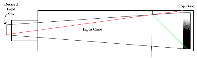

O metoda de a calcula baffle: http://www.berfield.com/baffles.html

Metoda recomandată de Teo deși empirică e foarte bună pentru finisarea amplasamentului diafragmelor proiectate cu metoda de mai sus indicată de nobody pe care am folosit-o și eu la construcția refractorului 80x900. Pentru partea anterioară a tubului, în locul primei diafragme, deoarece am folosit un tub cam îngust (75mm) și nu am avut spațiul necesar am pus velur negru autocolant. Velurul negru autocolant se găsește la magazinele de bricolaj gen Praktiker, Hornbach etc. Înegrirea tubului cu spray negru mat este recomandabilă chiar dacă ai prevăzut diafragme. Atenție la partea frontală a focuserului care mie mi-a dat de furcă la început deoarece uitasem s-o vopsesc și producea reflexii puternice.
