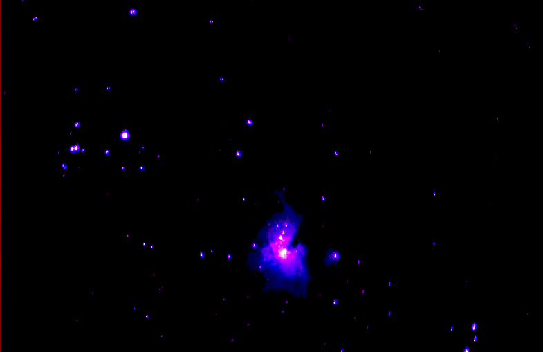

Am facut mai multe cadre la M42.
Instrument: 80/900
Aparat: Nikon D3100
20 cadre la 30 sec.

astronomu

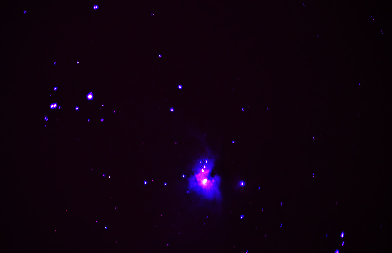

Urmatoarea poza.

pe ce montura? arata foarte artificiala (prea mult make-up dupa gustul meu)
Celestron Nexstar 8"SE (f/10)

Montura GoTo alt/az SynScan.Am facut putine modificari la poza pentru evidentierea rozului.

Arata incurajator, desi sezonul pt M42 a cam trecut Very Happy in sensul ca este mult prea aproape de orizont, seara, incat sa iasa niste imagini reusite.
Focala nu prea te ajuta - un 80/600 prinde mai multa lumina din zona nebuloasei, la acelasi timp de expunere si aceeasi sensibilitate. Se simte si aberatia cromatica, destul de 'generoasa'. Un filtru ar fi binevenit. Niste tehnici de prelucrare te-ar ajuta sa potrivesti tonurile astfel incat sa apara mai realist.
Poate din vara/toamna revii cu forte proaspete Smile

Am uitat sa mentionez ca pozele sunt facute de mine si editate de Alexandru Ioan Pintea
