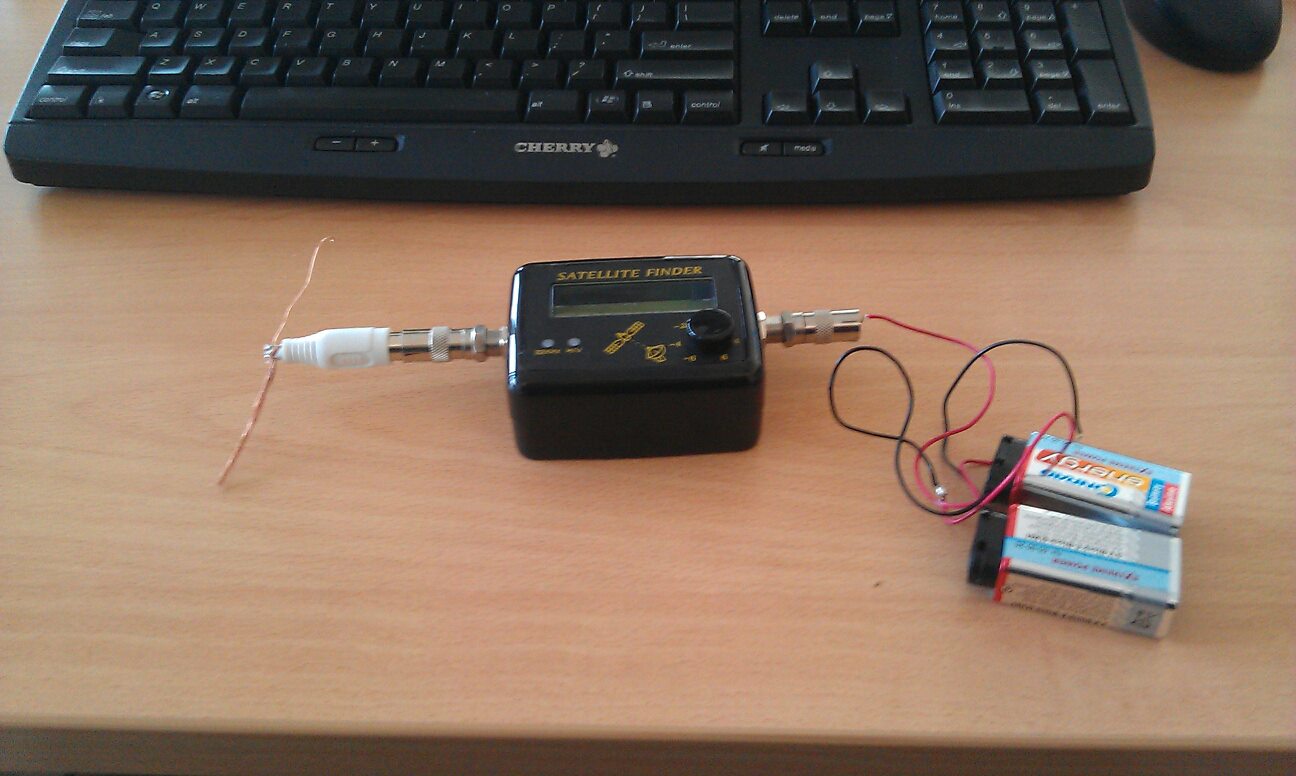

Salut, am realizat ceea ce zic eu ca e un simplu radio telescop, urmarind niste planuri de pe net.
Practic conectez o antena la un satellite finder si masor intensitatea.
Am folosit un dipol de 21/2 cm (1.42 GHz), ca sa incerc sa captez radiatia de la HI. In setup-ul meu semnalul creste peste medie doar atunci cand dipolul este orizontal si aliniat pe axa NE-SW (ora 10:20 BONN, Germania).
Am nevoie de niste sfaturi: cum sa fac o antena mai buna? Dipolul asta are ceva daca e facut dintr-un cablu coaxial - un brat e miezul celalalt armatura. Are ceva daca mufa de intrare de la antena (cea de metal) are o spartura pe un sfert din buza ei? Cum este afectat patternul antenei daca in loc de linie asez bratele in V?
Antena dipol - Sat Finder - Alimentare 18V.

Poti imbunatati semnalul folosind o antena cu doua romburi pe post de dipol si un reflector in spate, de genul antenelor cu castig mare pe care le foloseam pe vremuri pentru programele TV la distanta. Ar mai fi antenele pentru wi-fi cu castig mare dar trebuie să găsești una pentru banda ta.
Pentru rezultate semnificativ mai bune ai nevoie de o antenă parabolică. Cumnatul meu avea o antenă de satelit de 1.5m diametru, poate îl combin să mi-o dea mie. Smile
Desi orientarea ar fi aproximativ buna eu nu prea cred ca e soarele ci doar zgomot local, fara sa ma pricep insa. Din amintiri radioamatorii care isi pun problema calibrarii receptiei raportat la zgomotul de la soare, discuta despre asta la cu totul alte antene si sensibilitati la receptie. Sunt curios, ai facut niste calcule?
O antena usor de construit ar fi (denumita generic) Cantenna, era populara la retele wireless acum niste ani. Aproape sigur poate fi adaptata si la 1.4GHz.
Mesaje: 5334
MesajTrimis: 15 Mar 2013 17:26 Download mesaj
Pot sa confirm ca Soarele baga zgomot detectabil si masurabil chiar si in banda de 2.4 GHz.
Pe linia de hidrogen de 1.42 Ghz ar trebui sa fie mult mai puternic.
Referitor la antena, iti trebuie ceva mai directional decat dipolul in semiunda.
Uite niste idei de antene homemade: http://www.cqham.ru/wirelessl.htm
Iti recomand asta: http://martybugs.net/wireless/biquad/
Este simplu de facut, are o eficienta foarte buna raportat la un volum redus.
Doar trebuie sa adaptezi dimensiunile la lungimea de unda.
Mai tarziu o poti pune in focarul unei antene parabolice daca vrei castig si directionalitate mai mare.

In momentul respectiv pe axa NE -SW se gasea galaxia (care emite tare in 1.42), soarele nu prea.
Antena era orientata astfel incat patternul sa cuprinda intreaga galaxie de la orizont la orizont.
O sa ma uit peste linkuri, multumesc.
Am alta problema: dupa ce mi-am luat niste conectori calumea (pentru toate legaturile), am conectat asa:
o antena dipol facuta calumea, pe un soclu de plastic,
un amplificator de 20dB (de unde isi ia curentul??)
un cablu coax de 3m pentru satelit 90dB max
sat finderul
bateriile.
Nu pornea deloc, apoi mi-am dat seama ca erau invers puse firele de alimentare. Le-am conectat cum trebuie, dar sat finderul e mut. Chiar si fara antena, daca il duceam spre gain mai mare incepea sa faca zgomot. Acum tace. Cred ca l-am stricat.
edit: planuiesc sa imi fac o parabolica din staniol montat pe un cadru de carton/polistiren. Banuiesc ca la 21cm ridurile de pe folie nu se vad.

Într-adevăr, mici neregularități n-o să se simtă. Poți face antena și din carton, sub forma unei umbrele pe care o căptușești cu folie de aluminiu alimentară lipită cu aracet sau mai bine cu UHU universal. Satfinder-ul sper că nu e prea scump... eventual vorbește cu un electronist, poate se repară? Ar trebui să aibe un circuit de stabilizare sau protecție care s-a ars.
De fapt, la 21cm parabola poate fi făcută și din plasă de sârmă sau sită mai rară montată pe un cadru.
nobody, exact la antena biquad mă gândeam și eu, dar nu-mi aminteam denumirea. Are câștig bun și e de bandă largă.

In sistemele de satelit cu LNB, tensiunea este injectata prin cablul coaxial.
Deci, atentie la scurtcircuite. Poate are o siguranta interioara.
Pentru antenele care au impendanta zero in curent continuu trebuie sa faci o decuplare cu un mic condensator.
Sau, daca-ti permiti, foloseste un analizor de spectru. Cu ala e chiar interesant.

Deocamdata am luat un satfinder nou, nu e scump 19 euro. Acuma ca merge, astept sa vina cineva cu niste surubelnite si sa refac tot sistemul, cu antena dipol noua, care merge mai bine. Cu ocazia asta testez si amplificatorul, mi-ar trebui un voltmetru sa vad daca din satfinder mai exista diferenta de potential de 18v care ar putea sa faca ampul sa mearga.
Daca toate merg bine si vad ca dipolul in semiunda e functional, ma apuc de o mica antena parabolica. Antena quad pare complicata, mai ales ca nu am acces la materialele respective si la uneltele cu care sa le prelucrez.
O sa incerc sa fac rost de un filtru, ca sa il pot pune dupa antena.
