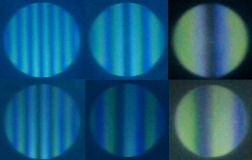

TS Individual 152/900 este unul din cele doua modele de acromate fabricate de United Optics si este foarte apreciat pe afara atat pentru vizual cat si pentru foto (banuiesc nb). Este mai scumpisor dar cred ca isi merita banii.
Ambele tipuri de acromate de la United Optics (102 f11 si 152 f5,9) au obiective finisate si corectate manual si lucrul asta se simte bine de tot atat la testele optice cat si la vizual.
Pentru modelul 102 f11 aveti testele Ronchi in topicul dedicat de la Optica:
http://www.astronomy.ro/forum/files/obiect...cs_131.jpg
