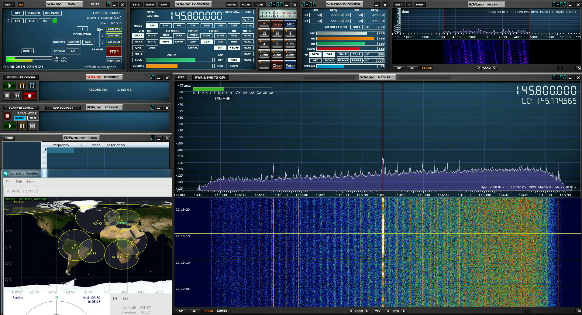

MesajTrimis: 01 Aug 2019 22:57 Download mesaj
Titlul subiectului: ISS
Trecerea ISS in 01-08-2019, receptionat semnal radio de la statie in frecventa 145.800.000.
E nevoie de o antena mai buna, semnalul e mult mai puternic.

MesajTrimis: 04 Aug 2019 20:35 Download mesaj
Am venit si cu rezultatul, la a doua trecere a statiei.
Am antena FM omnidirectionala. Se comporta zic eu binisor, in sensul ca cu un SDRUno, receptionez bine AM, FM, scurte, avioanele, sateliti meteo, statii portabile, radioamatori, si se poate receptiona in domeniul care ne intereseaza pe noi in radioastronomie. Lucrez acum la un proiect si sa vad cum o sa reusesc, sa pun o antena pe o montura H-H ( motor pentru antene satelit, care reglat bine urmareste satelitii pe curba Clarke, Ecuatorul) si antena sa fie orientata in focarul unei antene parabolice, care creste factorul de castig pe semnal. E ceva de testat sa vad ce o sa iese. O sa mai vin cu detalii dupa ce incep.
Revin la imaginea ce am receptionat-o azi in unde radio de la statia spatiala.
Ultima imagine e antena cu care fac receptia.
 Marime fisier:  840.87 kb
 Vizualizat:  de 13051 ori
 Marime fisier:  162.39 kb
