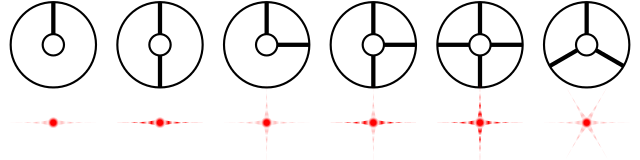

Fiecare brat de la 'spider' iti genereaza un 'spike' perpendicular, dintr-o parte in alta, nu doar jumatate.
Daca doua brate opuse nu sunt perfect coliniare vei avea cate 2 'spike'-uri suprapuse imperfect pe acceasi directie.

Reflexiile in principiu influenteaza contrastul, spyke-urile de difractie apar daca ai obstacole in calea luminii pe undeva prin tub, de obicei tubul focuserului patrunde in interior si intra in fluxul luminos.
Nu e grav, oricum ai spyke-uri de la suportul secundarei de care nu prea poti scapa simplu.

Cred ca se refera la 'evantailele' de difractite dintre 'spikes', alea cauzate de obstructii, nu reflexii, marginea neregulata a oglinzii principale, cleme de la oglinzi, focuser care intra in calea optica, suruburi etc.
Si de la distanta, un cablu de curent, o sfoara de rufe, un gard de sarma, o plasa de tantari, frunze din copaci, un colt de casa iti fac efecte de difractie daca intra in calea luminii ce vine de la o stea mai luminoasa.
