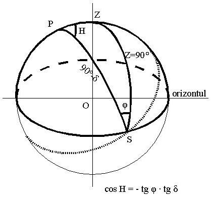

Problema 1.1 de la teorie are două rezolvări care mi se par cam stufoase. Problema cere momentul răsărituli Soarelui la 21 decembrie, pentru un observator situat la 71 W și 42,5 N.
Știind că în momentul răsăritului sau apusului unui astru distanța zenitală este 90, din triunghiul de poziție rectilater PZS se afla unghiul orar H cu formula consacrată de mai jos.Se obține H = 4h26min, care ne dă ora apusului 16h26min. Ora răsăritului se obține din 12h - 4h26min = 7h34min.
Ambele ore se corectează cu diferența de longitudine geografică 75-71=4 => 4*60/15=16min și rezultă:
răsărit 7h18min
apus 16h10min.
Problema 1.4 și rezolvarea ei are o valoare greșită a diametrului unghiular al Lunii:0,46 grade de arc. Valoarea corectă ar fi 0,49 grade de arc.
