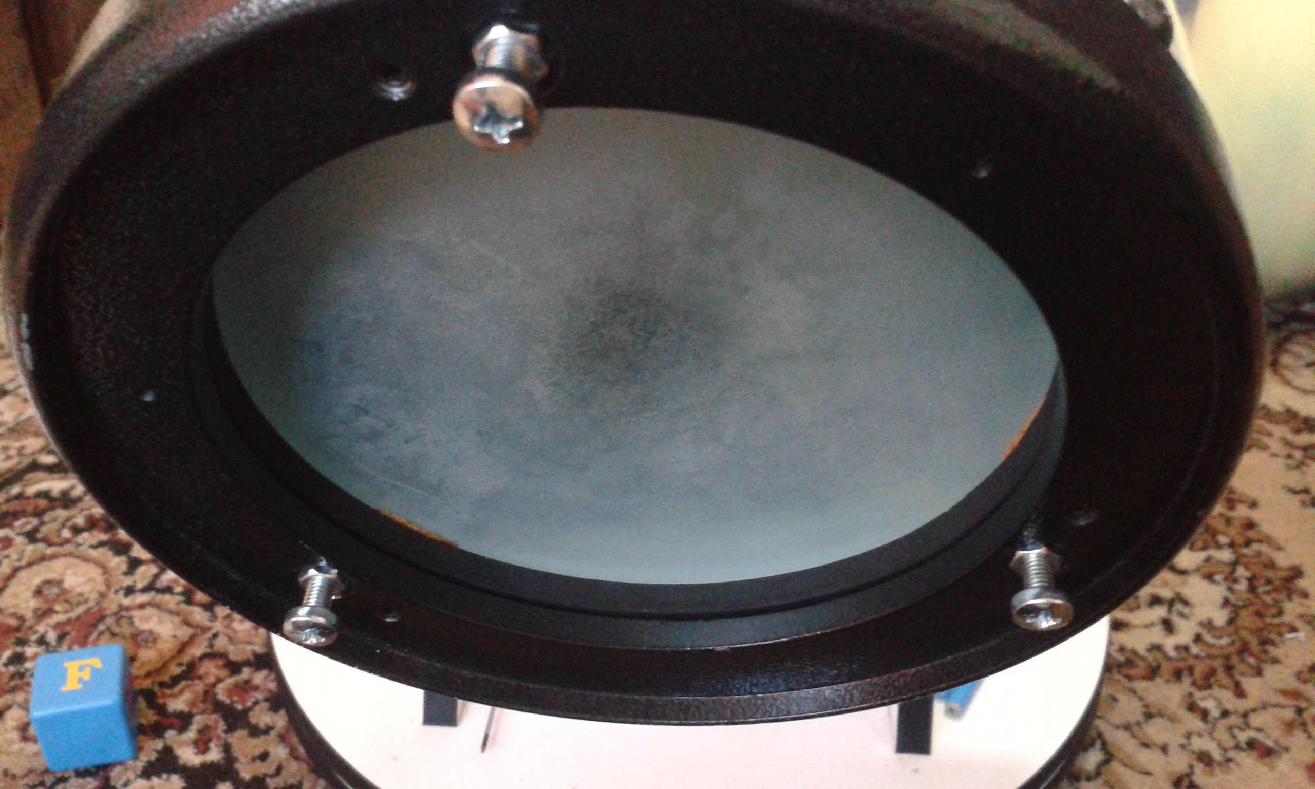

Langa suruburile mari care se vad mai sunt niste surubele mici cu cap imbus pe care nici nu le-am bagat in seama pana acum. Au si ele un rol in colimare alaturi de cele mari? Eu am incercat sa fac colimarea doar din cele mari pana acum... Rolling Eyes
Unul mare lipseste pentru ca l-am scos ca sa-l am de referinta prin magazine.

M-am lamurit. Cele mari cu cap stea sunt colimare si cele mici cu intrare imbus sunt pentru fixarea oglinzii.
Binoclu:Pentax XCF 10x50
Mesaje: 5994
MesajTrimis: 03 Apr 2016 10:00 Download mesaj
Ovidiu, toate cele sase suruburi au rol in colimarea oglinzii, este asa numitul sistem push-pull in trei puncte.
Suruburile imbus determina planul de asezare al oglinzii iar cele cruce fixeaza oglinda pe acest plan (sau invers daca vrei tu).

Sistemul push-pull este robust și se păstrează în timp foarte bine, din acest motiv sunt șuruburile de acest tip puse acolo. Practic n-ar trebui să umbli la ele decât foarte rar dacă ai reușit să colimezi primara foarte bine, așa rămâne. Secundara se decolimează mai ușor în caz că arcul este slab, am pățit și eu la telescopul Hinds, am pus un arc mai puternic și acum nu se mai mișcă așa ușor.

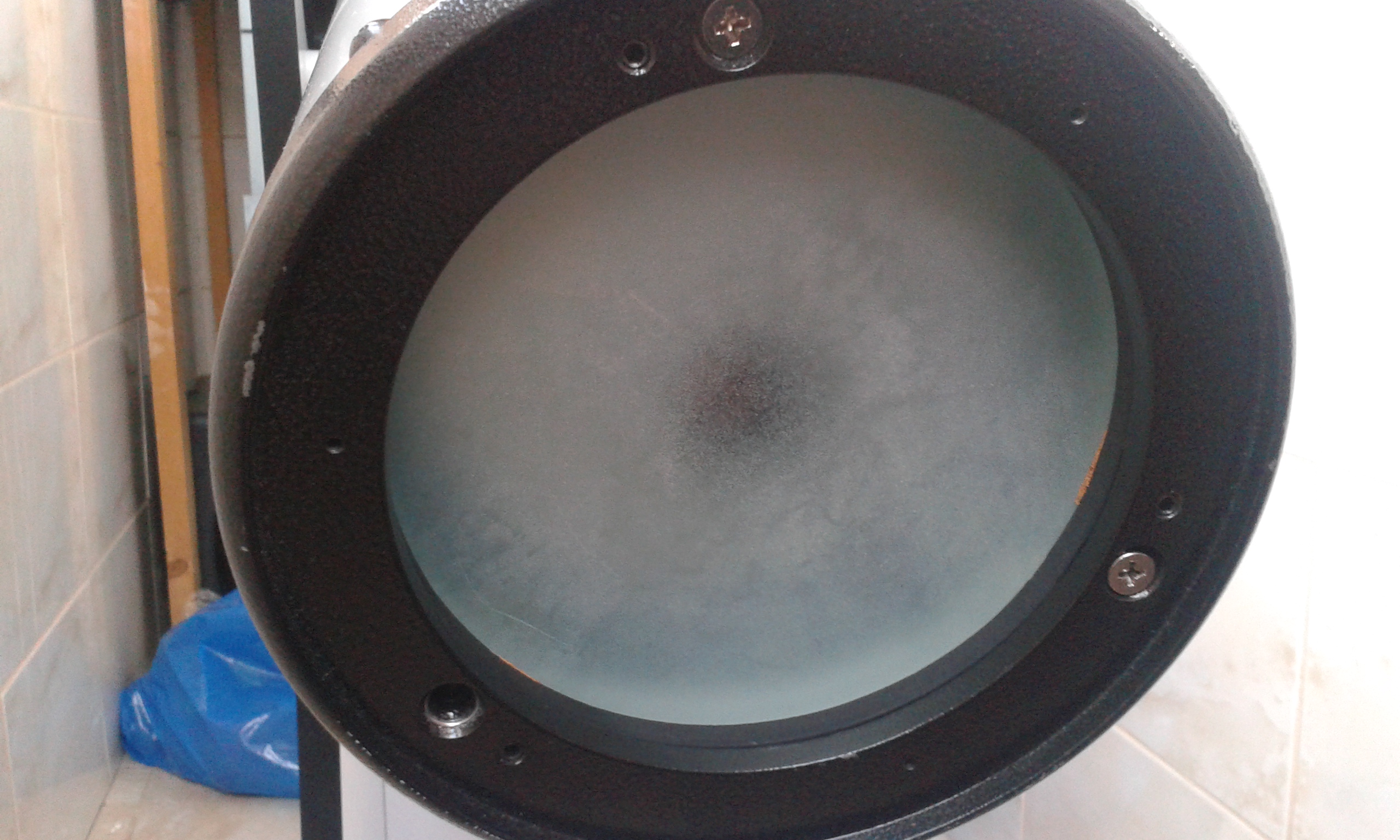

Am fost in Dedeman si nu am gasit exact ce cautam, nici macar marimea potrivita cu cap de imbus.

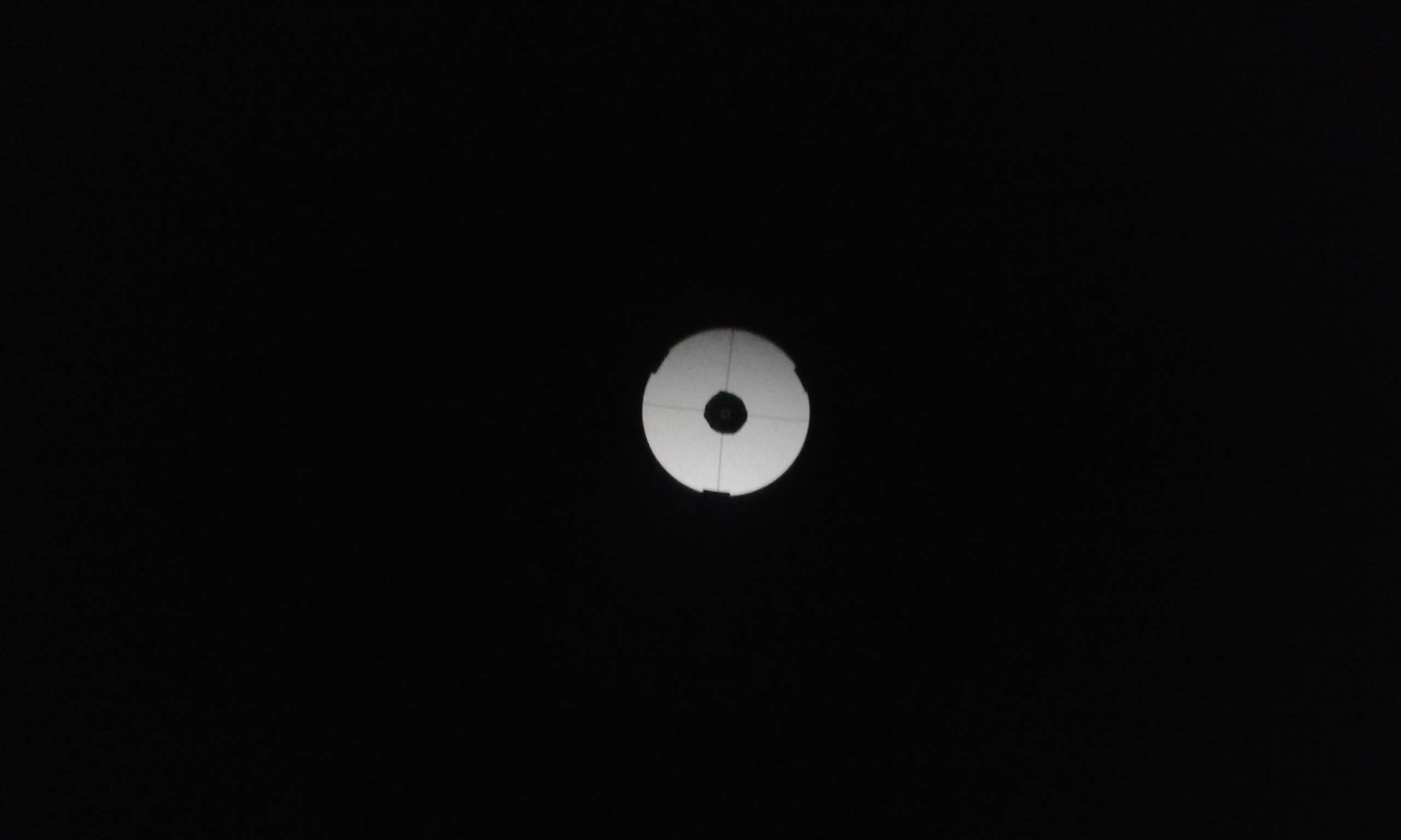

Am gasit totusi in stea mai mari si am cumparat asa fiind si ieftine.Sunt marimea M5/25mm. Ideea ar fi ca avand un profil inalt accesul la ele este mult mai facil si de asemenea ofera suport pentru prinderea ventilatorului. Atasez o poza si de asemenea o poza dupa colimarea reusita cu capacelul portocularului pe care am lipit cu adeziv o folie argintie pt reflexie.
Colimarea vi se pare ok?
Nu-mi dau seama deloc cum se pot accesa surubelele de la secundara. Sunt foarte mici nu sunt nici cu profil de imbus si au un profil rotund si adanc.... Am incercat si cu o cheie stea foarte mica si nu prinde deloc.

Poti face o poza mai clara la suruburi ? Par a fi Torx https://en.wikipedia.org/wiki/Torx
Daca da, gasesti surubelnite si chei potrivite chiar la Dedeman:
http://www.dedeman.ro/catalogsearch/result/?q=torx
