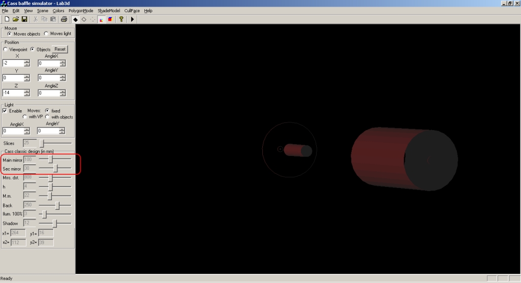

În legătură cu simulatorul, nu am găsit acele roți de care zici, poate am eu altă versiune? La mine sunt cursoare cu limita de 200 și respectiv 50mm la diametre. Secundara mea are 52. Nu pot vedea schița completă pentru că nu încape în imagine și nu știu cum pot deplasa punctul de focus în jurul căruia se rotește tot ansamblul... Rolling Eyes Nu știu care este semnificația notațiilor unor dimensiuni.

Simulatorul e in pagina anterioara, postul 2, linkul e asta: http://www.astronomy.ro/forum/files/simulator_348.jpg
E posibil sa ai versiunea veche unde n-avea butoanele. Arata ca in poza de mai jos, l-am descarcat din nou si e ok. Semnificatia e descrisa in pagina 4, imaginea e asta: http://www.astronomy.ro/forum/files/cass_baffle_506.png
Din mouse rotesti, iar stanga/dreapta/fata/spate dai din x,y,z (controalele din stanga sus).

da, 348 l-am descărcat, însă nu am mouse cu roată, am trackpad la laptop. Controalele diametrelor au maxim 200 și respectiv 50mm. Mulțumesc oricum, o să mă mai joc cu el. XLS-ul mi-l poți trimite?
MesajTrimis: 08 Iun 2011 23:52 Download mesaj
trackpad=left click si simultan misti degetelul, nici eu n-am mouse. Mai poti roti tot din stanga sus, din AngleX,Y,Z.
Vezi ca diametrele defapt sunt raze (sau poate vrei un 500mm f/15 Laughing). XLS-ul ti-l pot trimite dar nu stiu cum.

Ahaaaaa! Păi zi așa, fratele meu! Eu puneam valoarea diametrului și mă miram de ce iasă așa o tulumbă! Twisted Evil
