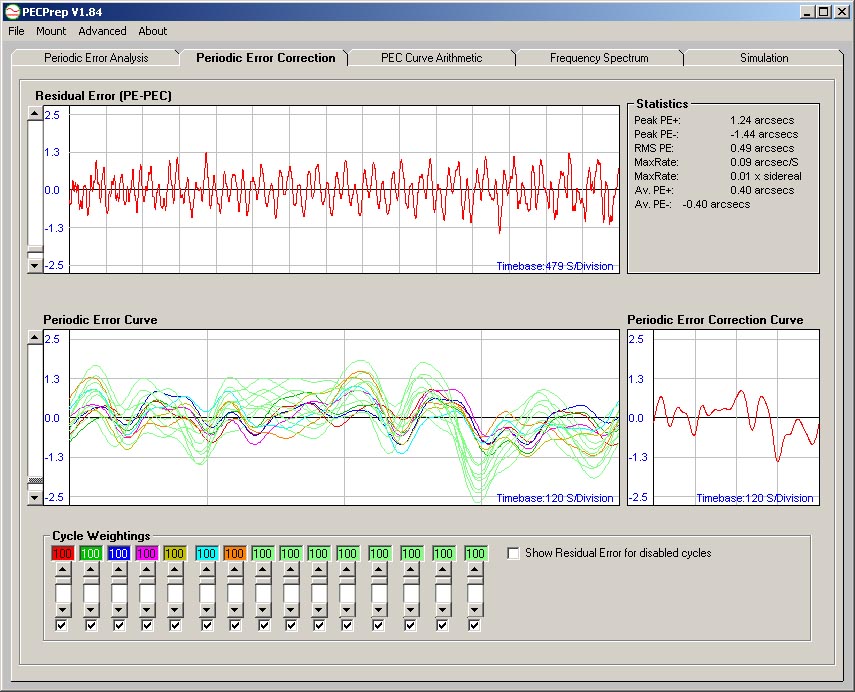

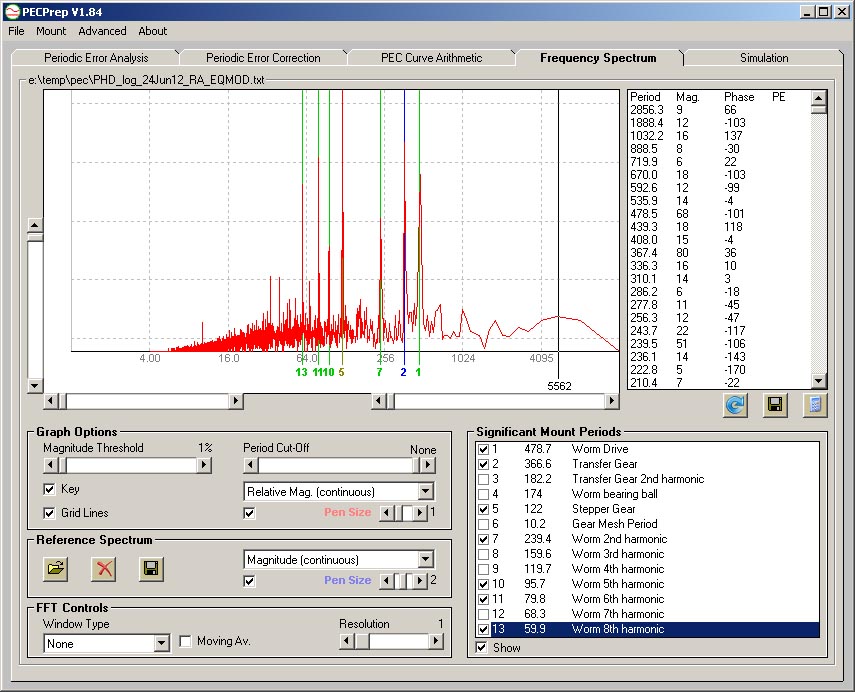

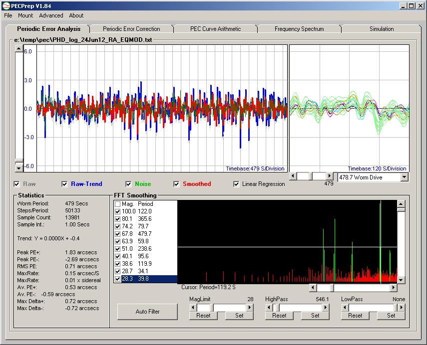

Am inlocuit rulmentii de la melc, am reglat melcul pe coroana, reuns cu vaselina teflonica, reglate rotile dintate. sarcina max. 9kg, si montura tot nu merge cum vreau, rms-ul la ghidaj este in jur de 0.2 si curba de eroare periodica nu arata deloc constanta. daca ghidez "relaxat" cu min. mo. pe la 0.3 corectiile sunt rare (5-10-15 secunde) semn ca montura e bine pusa in pol). daca ghidez agresiv min mo. pe la 0.15-0.2 corectiile sunt dese, dar rms-ul ramane tot in jurul valorii de 0.2.
care este secretul in a obtine rms 0.1? sper ca nu o alta montura Very Happy pt. ca am vazut pe forum ca se poate!
atasez si PecPrep de la un log recent.
