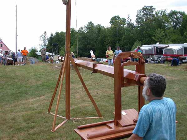

Gasiti la linkul de mai jos ,penultimul telescop din competitie , luneta simplet de 5 metri focal construita de Robert ''Bob'' May.
Exista si un filmulet pe care-l puteti viziona , extensia wmv nu este permisa pe forumul nostru.
https://stellafane.org/convention/2001/2001-scopes.html
Bob May a confectionat obiectivul si ocularele , a construit montura , deloc simpla , a participat cu ea in competitia constructorilor de telescoape de la Stellafane din 2001.

MesajTrimis: 27 Feb 2016 14:47 Download mesaj
Umitor acuma vad si eu pentru prima data filmuletu multumesc dl Mircea, foarte fain.
Pacat de Bob nu stiam ca s-a imbolnavit oare mai traieste si azi ?
O poza cu luneta sa de 200 inch
http://www.rtmcastronomyexpo.org/rds/98ANTIQU.JPG

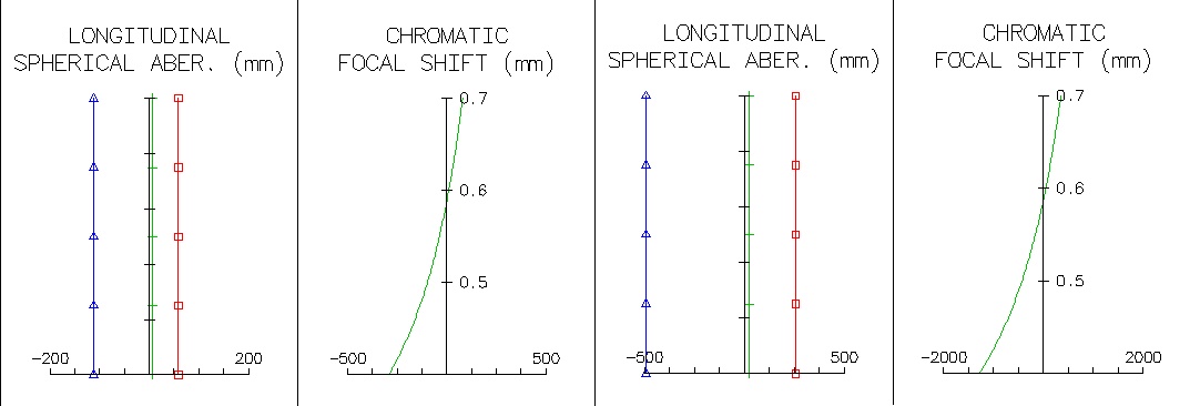

Stai linistit, nu sunt Gica contra si nu voi demonstra nimic. Interpretarea lui Octavian Stanescu mi se pare realista si de bun simt, cine vrea sa construiasca un astfel de instrument pentru a renaste un pic din atmosfera secolului 17 va merge pe o varianta redusa mult la scara si accesibila a fi utilizata in conditiile zilei de azi. Acum ca or exista si excentrici e treaba lor, nu-i putem judeca si nici condamna.
Totusi as vrea sa fac o subliniere in privinta aberatiilor acestor obiective: daca marea lor majoritate au valori infime la aceste raporturi focale, aberatia cromatica longitudinala face cumva tabara separata, capatand valori semnificativ de mari. Pentru exemplificare vedem in imaginea de mai jos ca la obiectivul #40 "reziduul cromatic longitudinal" ajunge la valoarea de 175mm iar la obiectivul #43 la halucinanta valoare de 700mm.
Ce face de fapt conditionarea lui Huygens? Nu modifica reziduul cromatic (pentru ca nu are cum) ci mareste discul de difractie astfel incat raportul intre aceste doua valori sa fie unul considerat de el rezonabil.

Mesaje: 11397
MesajTrimis: 27 Feb 2016 18:46 Download mesaj
Scuzati-mi necunoasterea, ce reprezinta cele doua axe?
Mesaje: 6008
MesajTrimis: 27 Feb 2016 20:40 Download mesaj
In primul grafic pe abscisa vei putea citi valoarea aberatiei cromatice longitudinale in zona planului focal exprimata in mm ( in cazul de fata distanta dintre radiatia albastra si rosie) iar pe ordonata vei putea urmari variatia ei plecand de la centrul obiectivului pana la marginea lui. OSLO reprezinta raza obiectivului ca valoare normata iar zemax-ul ca valoare reala exprimata tot in mm.
La al doilea grafic poti urmari situarea planului focal functie de lungimea de unda a radiatiei. Valorile sunt exprimate tot in mm.

E vorba de 2000 de mm?
Mesaje: 6008
MesajTrimis: 27 Feb 2016 21:58 Download mesaj

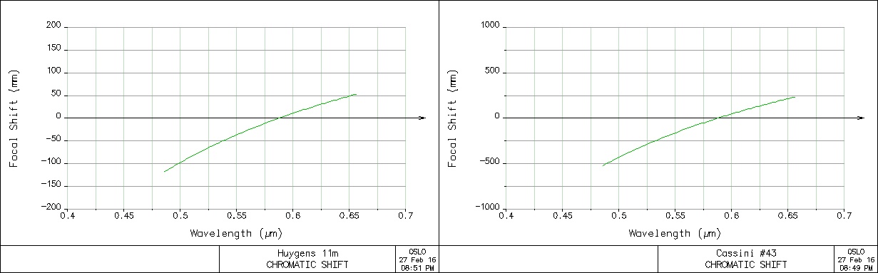

Scala de reprezentare este de 2000 mm in ultimul grafic. Asta pentru ca OSLO calculeaza automat focal shift-ul intre linia h (Hg)=404,7nm si linia r (He)=706,5nm, adica pe un domeniu mai mare decat cel vizual principal.
Focal shift se poate plota si separat doar pe domeniul spectral de interes:

Mesaje: 11397
MesajTrimis: 28 Feb 2016 00:52 Download mesaj
Adica vorbim de aberatii de ~1m?

Mesaje: 6008
MesajTrimis: 28 Feb 2016 16:36 Download mesaj
valy a scris:
Mai exact de aprox 700mm dar asta in cazul obiectivului #43 cu focala gigant de 48,5 metri. Lucrurile nu sunt totusi asa rele precum par, spotul produs in planul focal ramane la valoarea de 2x limita de difractie. Cromatismul longitudinal este totusi o aberatie mare in simplete si cum am spus mai sus face tabara separata fata de celelalte aberatii.
Mihai, citatul care l-ai dat din Tavi Stanescu se refera la analiza obiectivului #40 in regim nediafragmat la care spotul cromatic depaseste de aproape 6x limita de difractie. Obiectivul nu cred sa fi fost folosit in acel regim (in care raspunsul lui este intradevar unul foarte prost) ci diafragmat la 85mm asa cum spunea insusi Huygens.
