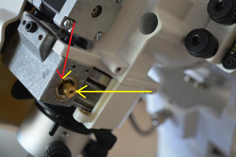

se pare ca nu suntem singurii cu probleme, am gasit topic-ul asta:
http://www.cloudynights.com/topic/500077-s...gle-issue/
si niste filmulete:
https://www.youtube.com/watch?v=-1RWaVmV2JI
https://www.youtube.com/watch?v=7FSNu5MrJRE
https://www.youtube.com/watch?v=wITo77mMsN
cam asa e si la mine, poate ceva mai scazut ca amplitudine, dar asta e "miscarea"

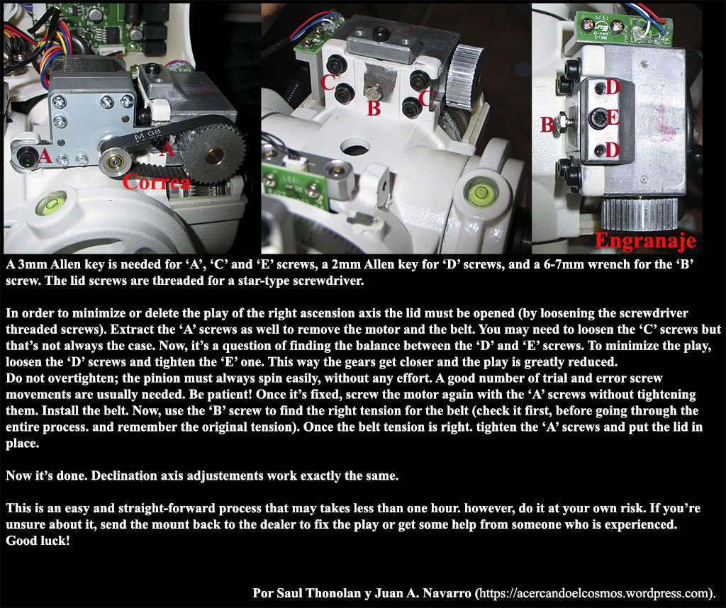

Reglaje:
http://www.cloudynights.com/topic/500077-skywatcher-az-eq5-mount-azimuth-wiggle-issue/?p=6641012
 Marime fisier:  272.46 kb
 Vizualizat:  de 10552 ori
 Marime fisier:  141.21 kb

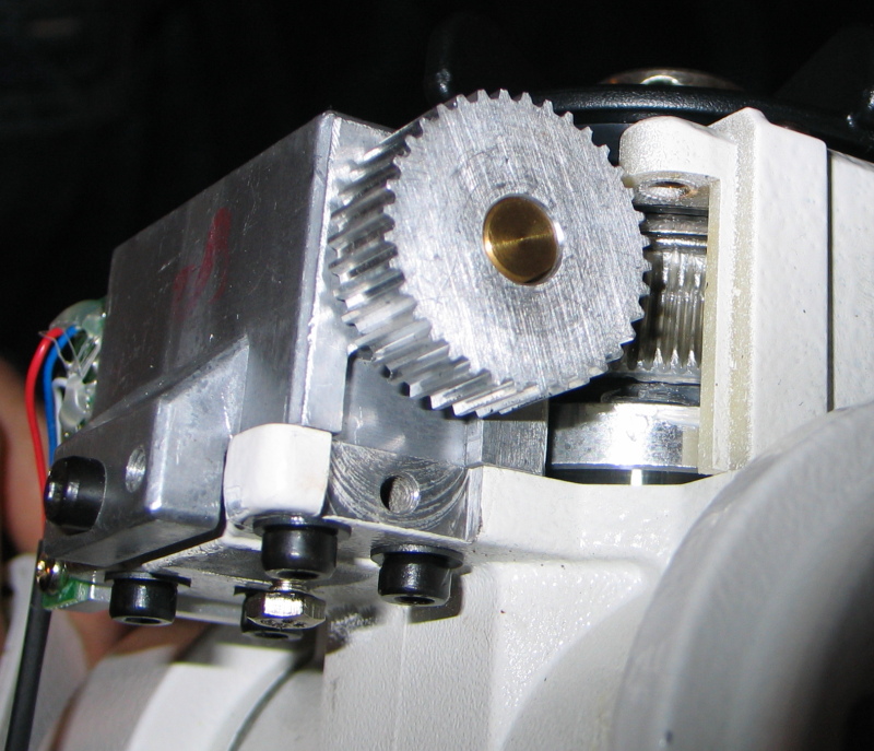

Mesaje: 5223
MesajTrimis: 30 Aug 2016 12:33 Download mesaj
Poate fi backlash intre melc si coroana (poza 1), poate fi joc axial intre melc si soclu (poza 2), sau amandoua. E important sa vezi de unde vine jocul si dupa ce faci reglajele sa vezi cum calca dintii (sa nu scoti jocul prin reglaj stramb). Oricum, pare un sistem de reglaj mai bun decat cel de la EQ6 unde nu prea poti inspecta aceste aspecte.
Pagina originala cu multe poze: https://acercandoelcosmos.wordpress.com/20...gura-ejes/
https://acercandoelcosmos.wordpress.com/2015/06/16/montura-skywatcher-az-eq5gt-ajuste-holgura-ejes/
 Marime fisier:  225.67 kb
 Vizualizat:  de 10523 ori
 Marime fisier:  70.36 kb
