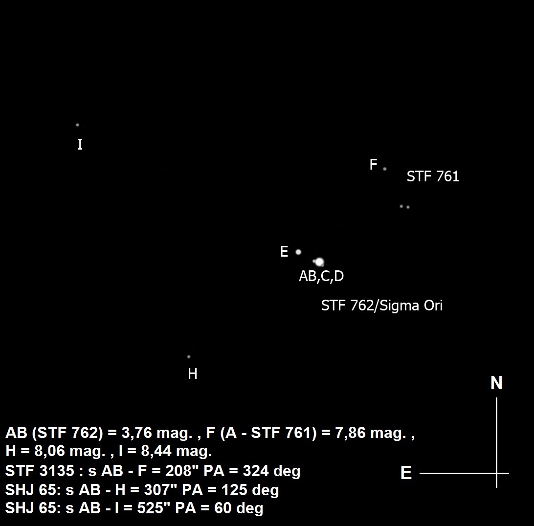

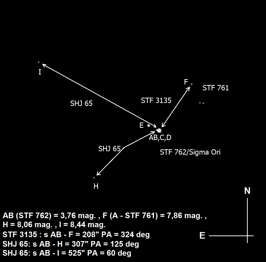

Am mai descoperit pe Stelle Doppie faptul ca Sigma Ori este mai complex decat credeam, cuprinzand mai multe sisteme duble sau multiple. In afara de STF 762 si STF 761 mai sunt STF 3135 care cuprinde componenta AB din STF 762 si componenta A din STF 761 ,care e notata cu F in cadrul STF 3135, precum si SHJ 65 ce cuprinde tot componenta AB din STF 762 si doua componente , H si I situate la distante mari fata de STF 762 sau STF 761, si care au magnitudini accesibile telescoapelor mici ; 8,04 ,respectiv 8,44 mag. Ramane sa le observ data viitoare cand va mai fi senin.
Am atasat si un desen cu pozitiile celor doua componente H si I , facut la scara ,cu ajutorul datelor din Stelle Doppie (separatie si unghi PA), precum si lista componentelor lui Sigma Ori de pe Stelle Doppie in care am incercuit cu rosu sitemele stelare STF 3135 si SHJ 65.
https://www.stelledoppie.it/index2.php?iddoppia=20949
Last edit: am mai atasat o varianta a desenului de mai sus mai simplificata pentru a usura localizarea componentelor H si I.

Stim din rapoartele de mai sus ca F a fost deja observat de Silviu ca parte a lui STF 761 si am vazut-o si eu cu Bepento.
Iar H si I, dupa magnitudinea lor sunt si ele accesibile binoclurilor.
Deci asa cum s-a spus, ni se deschide ''drum catre teme mai complicate''.
