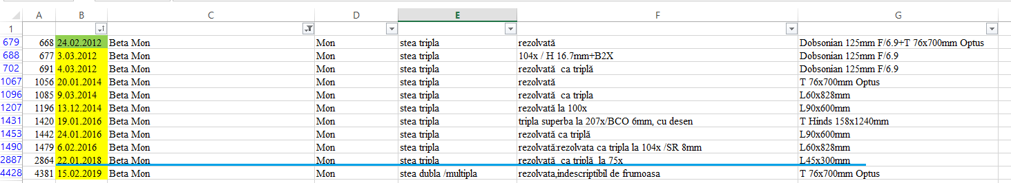

Din jurnalul meu de observatii rezulta ca pe 22 Ianuarie 2018 am rezolvat Beta Mon ca tripla cu luneta de 45mm la 75x.
Eu cred ca poti rezolva cu binoclul de 70mm aceasta minunata stea tripla, preferata lui William Herschel.

Atasez istoricul observatiilor mele la Sigma Ori pe care o am in vizor incepand din 30 Decembrie 2011.

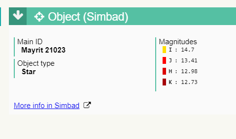

3. Despre obiectul intrebat.
In imaginile 2MASS din Aladin Lite sunt sanse la unele stele duble sau multiple sa vezi companionii si vecinii. In restul arhivelor, cum a zis si Erwin, se vede doar o pata uriasa albicioasa fara detalii.
La Sigma Ori am identificat companionii D,E si C si o stea vecina Mayrit 21023 cu magnitudini de la 12,7 la 14,7, functie de domeniul spectral.
Se mai vede in imagine un obiect la care am pus semnul intrebarii dar pe care CDS nu il discerne ...nu il vede.
 Marime fisier:  159.83 kb
 Vizualizat:  de 8011 ori
 Marime fisier:  13.03 kb

Da, exact aia e pozitia obiectului necunoscut. La mine apare asignat pentru el un cod mai ciudat: 438-101119 intr-un catalog si mai ciudat: U4. De aia nu am stiut daca e stea sau alta bazaconie. Mersi.
