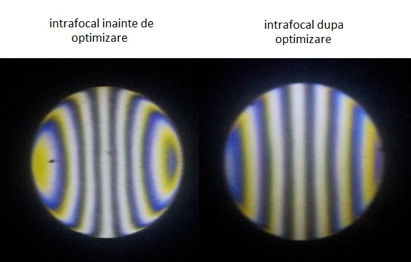

Da Tavi, asa cum zice si Catalin metoda pe care am aplicat-o in acest caz consta in transformarea spatiului dintre lentilele obiectivului intr-o noua lentila.
Transformarea se face inlocuind aerul (n=1) cu un mediu optic cu indice de refractie mai mare decat 1.

O comparatie mai clara intre nivelul sfericitatii initiale si finale a obiectivului 60/300 prin metoda aplicata:
Am gasit doua imagini intrafocale cu acelasi numar de linii, prima inainte de optimizare si a doua dupa.

Mi se pare mie sau a disparut si defectul central? Cum s-ar putea explica asta?

Defectul central nu a disparut in totalitate.
A fost mult atenuat datorita prezentei lichidului optic , cu indice de refractie apropiat de cel al lentilei cu suprafata defectuoasa.
Cand e doar o suprafata cu defect , fie ea R2 sau R3 , e bine ca mediul optic intermediar sa aiba indexul cat mai apropiat de cel al lentilei in cauza .
Daca sunt defecte pe ambele suprafete interne , un mediu cu index avand valoare apropiata de media aritmetica a indicilor celor doua sticle ar putea masca relativ bine ambele 'deraieri' de la suprafata sferica perfecta.
Dar mai sunt si alti parametri de care depinde rezultatul final.

Intradevar lucrurile se intampla exact asa cum ai spus.
Nici nu mai interveneam daca nu voiam sa dau in citat si ceea ce spune Roger Ceragioli despre asta:
The optical effect of errors in the figure of r2 or r3 becomes nil.
In other words, small surface irregularities don't degrade the image.
Despre cromatismul longitudinal nu trebuie sa ne facem mari griji, in momentul in care se proiecteaza un obiectiv se urmareste corectia simultana a sfericitatii si o acromatizare corecta. Daca la realizarea practica sfericitatea aluneca spre sub sau supracorectie automat si acromatizarea obiectivului aluneca pe aceeasi directie. Asadar prin corectia sfericitatii avem sansa sa aducem si acrtomatizarea obiectivului acolo unde trebuie.

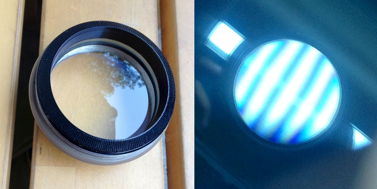

Un alt obiectiv (dublet lipit) sosit la mine cu mai multe defecte in stratul de sudura a lentilelor a necesitat dezlipire, reconditionare si relipire. E vorba de obiectivul unei lunete Swift 818, deschidere 60mm si focala 500mm. Evident ca defectele din stratul de sudura la testul Ronchi rupeau liniile si imaginea la ocular era insotita de artefacte deranjante.
Dupa reconditionare obiectivul arata ca in imaginea de mai jos iar testul Ronchi nu mai arata linii rupte.
Nota: testul Ronchi final a fost facut efectiv pe genunchi deoarece obiectivul a venit fara tub si am fost nevoit sa tin in mana grila Ronchi, sursa de iluminat si telefonul cu care am luat imaginea. Deasemeni se vede ca nu am fost nici pe axa optica ci doar in apropierea ei.

Felicitari pentru reusita si multumiri din inima colegului ''zoth'' pentru reconditionarea acestui obiectiv.
Acest obiectiv a fost al doamnei Carol , colega de pe ''60mmtelescopeclub'' ,fiind luneta ei preferata , ba chiar de-a dreptul iubita.
In urma cam cu doi ani ,din cauza unei pareze la mana dreapta , doamna nu a mai putut sa continue activitatea ATM iar la observatii avea nevoie de asistenta.
Asa ca lentila mi-a fost trimisa mie ,tubul optic este executat deci acum multumita ajutorului colegului ''zoth'' , luneta isi va relua activitatea intr-o noua reincarnare.
Intre timp ,vestile de la d-na Carol sunt mult mai bune si ,incet,incet isi reia activitatile de astronom amator ,inclusiv cele ATM.
Am primit piesele strunjite pentru OTA de la dl. Costica in aceeasi zi in care colegul Erwin a fost foarte amabil si a preluat lentila pentru a o duce la ''zoth''.
Nu am apucat asadar sa testez lentila Swift 818.
Ma astept ca la obiectele luminoase sa prezinte spectru secundar dar in rest ,datorita deschiderii medii de F/8 , cred ca va furniza ,dupa nevoie , fie campuri generoase ,fie grosismente mari pentru detalii.
Cu ocularul de 25mm va oferi un camp de peste 2 grade iar cu ocularul orto de 4mm va oferi un grosisment de 125x.
Am sa revin cu raport de testare ,multumesc inca odata ,Mircea

Confirm si aici ca obiectivul Swift 818 reconditionat de dragul nostru coleg ''zoth'' a ajuns cu bine azi la mine ,la Arad.
Am asamblat luneta in cursul dupa-amiezii si am fost delectat cu detalii superbe pe obiecte terestre la grosismente de la 20x pana la 125x.
Fiind un obiectiv F/8 m-am asteptat la un pic de aberatie cromatica reziduala si ea este intradevar prezenta sub forma unei franje verzi pe anumite muchii de obiecte.
Dar aberatia de sfericitate cred ca este bine corectata , bine de tot , am vazut detalii gen pete de rugina pe spira filetului unui surub de pe un stalp de curent aflat la vreo 30 metri si licheni cu detalii de-a dreptul ''microscopice'' pe acoperisul vecinului.
Voi reveni cu raport pe obiecte ceresti de indata ce se va insenina cerul.
Multumesc inca odata colegului si prietenului meu ''zoth'' pentru reconditionarea acestui obiectiv.
