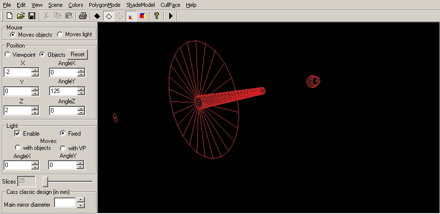

Mi-am facut simulator, asa in joaca. Inca nu-i gata, mai trebuie sa ii fac slidere de setat diversii parametrii ca sa se vada live cum se modifica designul in functie de setari.

Am "terminat" si simulatorul, pt. cine vrea sa se joace, am pus o imagine care defapt e un zip (modificati voi extensia). Din slidere se seteaza parametrii de design, semnificatia e in poza din pagina anterioara. E cam neglijent facuta partea de vizualizare a modelului, dar din slidere se misca stanga/dreapta, din maus se roteste.
Daca crapa, puneti dll-urile din arhiva in c:/windows/system32 desi probabil opengl32.dll deja este, restul s-ar putea sa nu fie.
LE: cred ca ii mai trebuie un DLL, mfc42d.dll, il pun deseara.
LE2: cred ca acum e ok

Am descărcat simulatorul și m-am jucat un pic cu el dar nu am înțeles de ce ai limitat diametrele oglinzilor la 200 și respectiv 50mm, poate cineva vrea să calculeze un instrument mai mare, bănuiesc că formulele sunt aceleași.

Simulatorul nu e limitat la 200 si 50, da de rotite (main mirror, sec. mirror).
