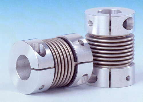

Nu știu ce soluții abordați pentru legătura între MPP și axele ce transmit mișcarea de rotație pentru mecanismele de urmărire (cred că am folosit corect terminologia). Eu am găsit ceva interesant și vă propun spre evaluare informațiile din attachement. Celor interesați le pot trimite un catalog mai cuprinzător cu schițe și dimensiuni prin personal pentru că documentația este prea mare pentru aici.
Succes tuturor

interesante, dar costisitoare, presupun. ATM-istul amator poate folosi un cuplaj mai simplu, un pinion melcat direct pe axul motorului pas-cu-pas, mai ales că angrenajele nu trebuie să aibe joc, sau un joc foarte mic.
Mesaje: 3722
MesajTrimis: 23 Feb 2009 22:07 Download mesaj
Frumos cuplaj , am unul asemanator chiar daca s-a mai rupt burduful dupa ani de functionare.
Ai aflat ce pret are la diam 10-20mm?

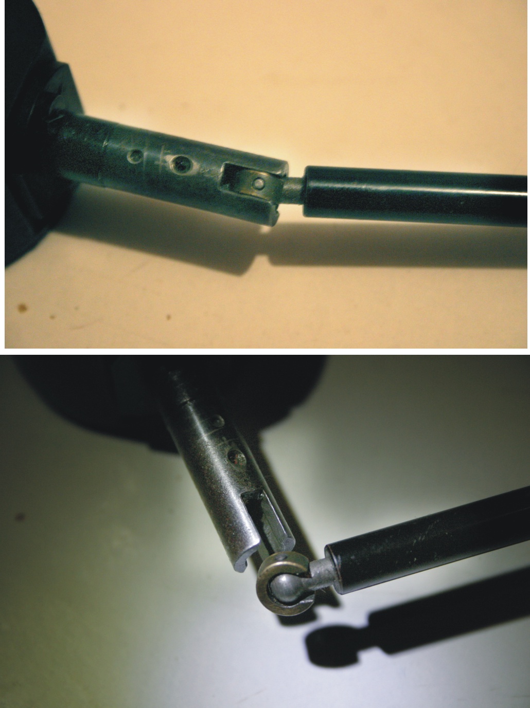

Vedeti mai jos un cuplaj de conceptie veche probabil peste 100 ani . In poza e original Zeiss, dar am reusit sa fac si eu identic avand la dispozitie un strungulet.
Am mai facut unul idee proprie in loc de burduf am pus intre doua bucse un arc de otel sarma 0,75mm 5spire x10mm.
Iar ca improvizatia lenesului un furtun de cauciuc legat cu sarma.
