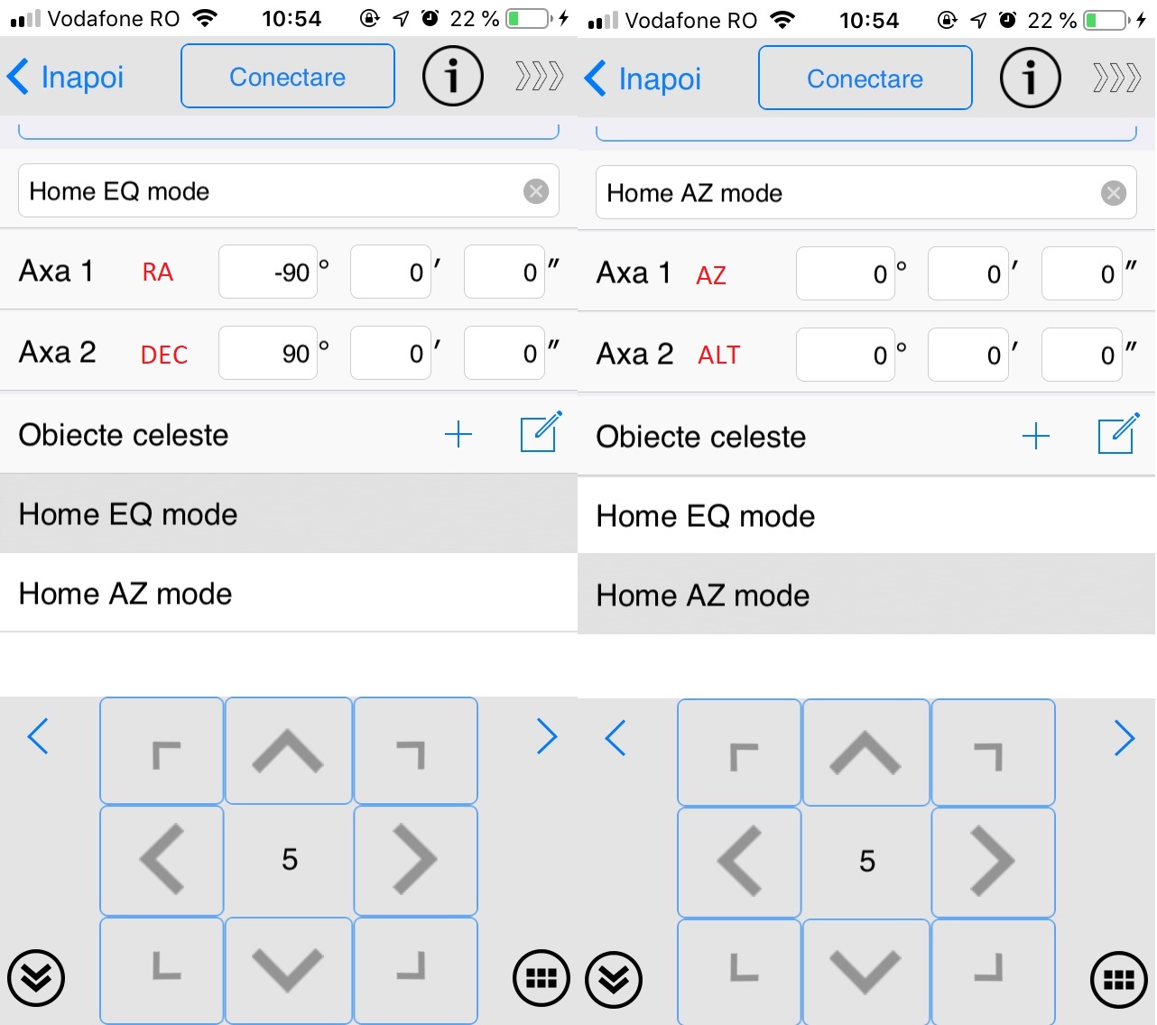

Am vazut acel post: ceea ce nu inteleg (poate mi-a scapat mie cand am citit in manual), care este axis 1 si care este axis2?
In raport cu ce masor aceste unghiuri?

Referitor la axe vezi atasament.
Atentie :
Daca operezi in modul AZ cu "AZGTi Mount, Right Arm, AZ/EQ Dual Mode, Version..." miscarea in ALT este inversata.
Daca vrei sa operezi in modul AZ fara sa schimbi modul de prindere trebuie sa folosesti firmware "Universal DC Motor Driver with Built-in Wi-Fi, Version..."

gpaunescu a scris:
Vroiam sa intreb care e pozitia "Home" la AZ-GTI in mod alt-az (stiu ca e scris in manual, am facut cum am inteles din ce scrie acolo, dar nu e foarte clar -poate e din cauza mea ca sunt la inceput)? O poza cu o montura pusa in "Home" si indicat si unde tb sa fie nordul ar fi super.
Si a doua intrebare: din pozita "Home", cand incepeti alinierea cat de aproape se duce de steaua aleasa? La mine ramane cam departe (in mod Alt-az o ia si aiurea uneori)
La modul equatorial am reusit sa inteleg cum se pune in pozitia Home.
Va doresc cer senin,
Gabi
In mod alt azimutal trebuie sa pozitionezi montura in dreapta telescopului (fata de cum privesti prin telescop). Este foarte important acest lucru pentru ca montura "nu stie" pe care parte a tubului telescopului privesti, si daca o pui in stanga telescopului iti inverseaza azimutul cu nadirul. Mi s-a intamplat si mie si nu stiam de ce se ducea catre o directie complet gresita cand i-am dat sa caute ceva

Multumesc pentru informatii; sunt relevante pentru mine.
Pun si acest link catre un post unde se explica care sunt axele.
https://www.cloudynights.com/topic/658474-...try9587026
Din ce am inteles, conteaza ce firmware este pe montura cand aceasta se foloseste in modul azimutal.
Daca este firmware-ul cel standard, atunci OTA-ul orientat catre nord tb sa fie in stanga monturii; daca firmware-ul instalat pe mountura este cel "AZ-/EQ dual mode, right arm", atunci OTA-ul tb sa fie pe partea dreapta a monturii, cand este orientat catre nord.
Asta explica de ce unele informatii pe care le-am citit pareau confuze.

Nu e nimic contradictoriu. Right hand mounting... este in relatie cu tuburile optice care au sina lipita direct pe ele (de ex. ca Mak-ul meu), fara posibilitate de rotire a tubului. Imagineaza-ti unde ar veni cautatorul daca il prinzi de partea gresita a monturii...
Cat despre miscarea inversa pe declinatie, am impresia ca poti s-o reinversezi din aplicatie.

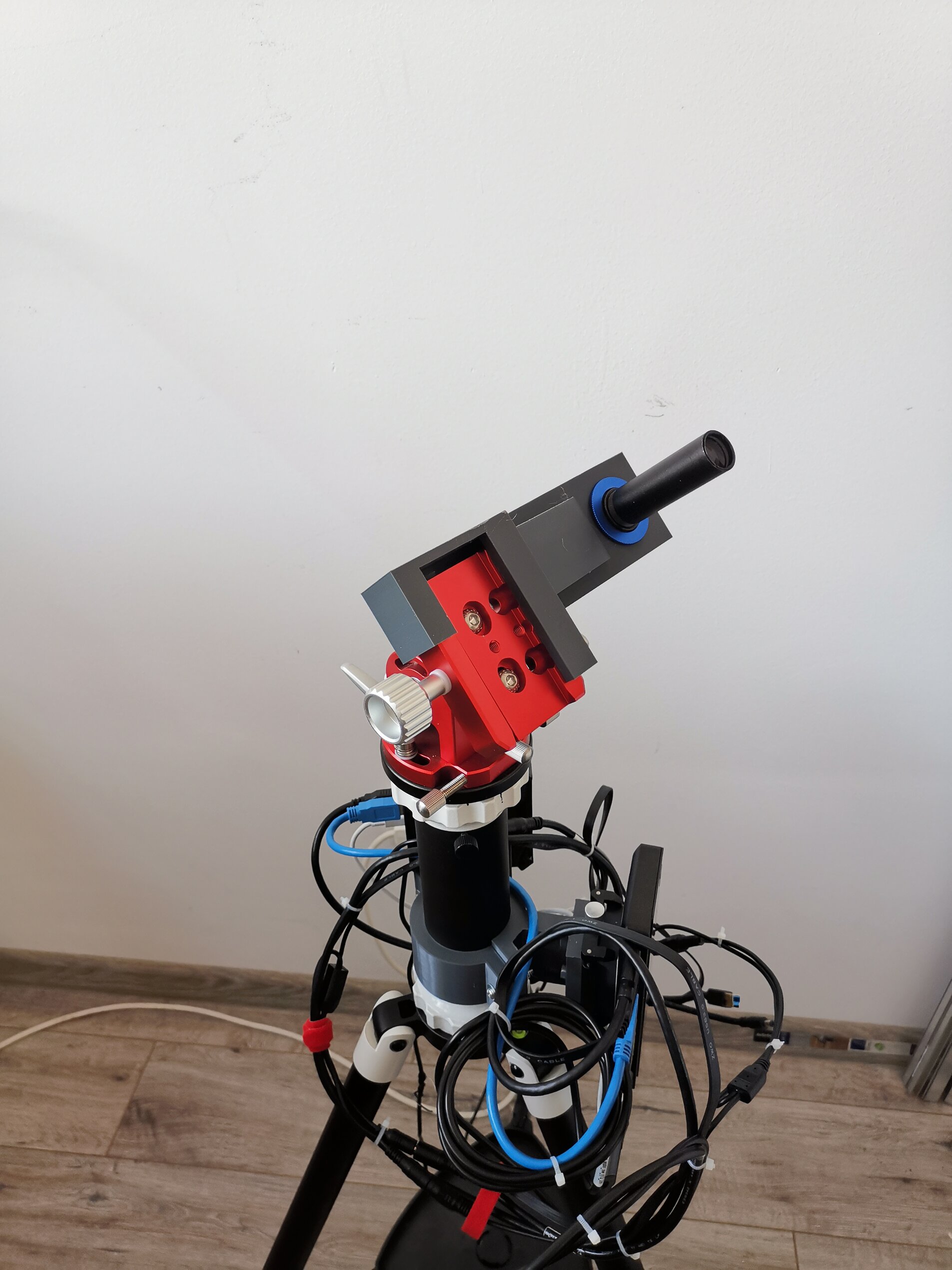

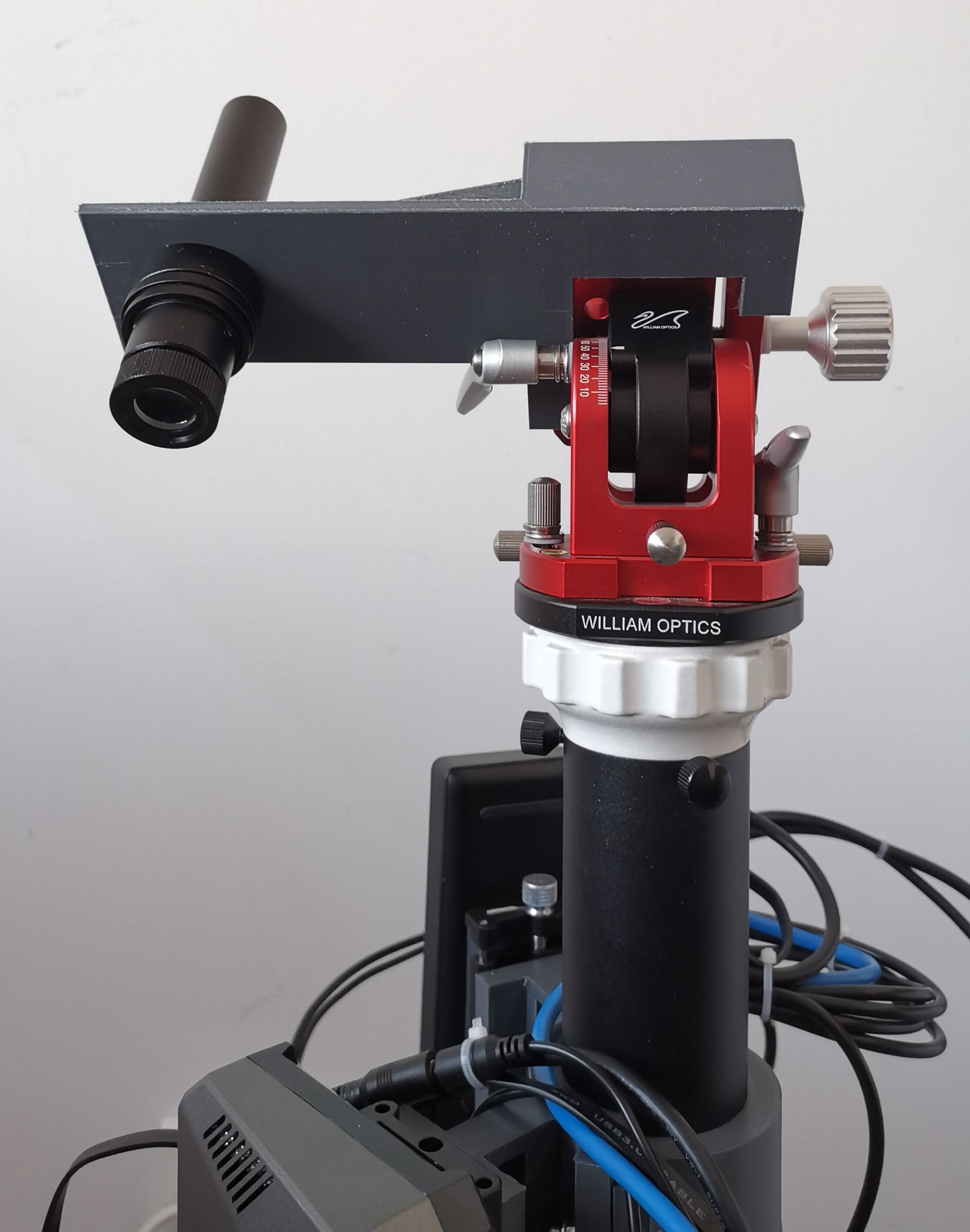

O mica imbunatatire la montura: am adaugat un suport pentru luneta polara.
Am preferat sa-l adaug pe wedge, pentru a fi cat precis orientat (chiar daca asta il face neportabil la alte tipuri de wedge).
Prin culisare, poate fi atasat/detasat destul de usor;
Am facut o proba cu el aseara si asta seara si pare ca isi face treaba.
