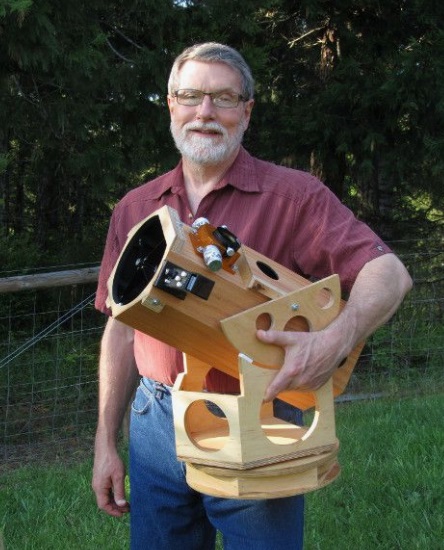

..vreau ceva ULTRAportabil. ...
Scuze, dar nu m-am putut abtine Laughing Laughing
PS: e un 6" f2.8 Rolling Eyes
http://www.bbastrodesigns.com/rft.html#What
 Marime fisier:  97.63 kb
 Vizualizat:  de 7526 ori

Ala, da, dar... e facut de amorul artei.
Cred ca l-am vazut pe mosulica asta pe undeva.

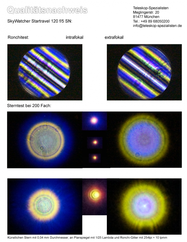

Asta stiu. Ce nu stiu e daca 72ED are corectia CA la fel de buna ca si 80ED, care foloseste FPL53. Nici teste nu sunt, ca am intors pe dos internetul... Doar asta am gasit https://www.teleskop-spezialisten.de/shop/...:3724.html
...dar daca n-am cu ce compara (etalon de non CA), nu prea-mi dau seama ce valoare are.

Uite cu ce poti sa compari si 72ED sta foarte bine.
http://teleskop-spezialisten.blogspot.com/2018/
 Marime fisier:  245.35 kb
 Vizualizat:  de 7304 ori
 Marime fisier:  263.32 kb
 Vizualizat:  de 7298 ori
 Marime fisier:  277.14 kb

Aaa, le-am vazut si eu pe celelalte doua teste. Cam putin.
