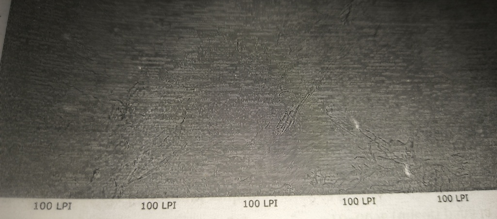

O saptamina in urma am primit Oglinda,ca sa ma conving ca totusi este parabolica a trebuit sa pun mintea in miscare si sa-mi construiesc un stend Ronchy si Foucault. Dar aparuse alta problema de unde sa i-au sticla cu linii rocnhy,am fost nevoit sa improvizez ,am luat de la Spital unde lucrez ca IT de la cabinetul de rentghen pelicula negativ nefolosita,transparenta,sa o tai in format A4 si sa o pun la printer laser . Unde am si printat pe pelicula acele linii ronchy ,de diferite densitati.(ma gindeam sa nu stric printerul de la lucru).si culmea a iesit impecabil.
Deci in urma testarii am constatat ca oglinda este totusi parabolica. si am comandat o alta oglinda D114/F500mm pentru a o schimba cu oglinda sferica din telescopul Meade DS2114. si luna viitoare voi comanda o oglinda D130/F650 ca sa o schimb cu cea din fabrica de la telescopul handmade Celestron Astromaster 130( Idiotii in 2011 cind o cumparasem de pe ebay era indicat ca este parabolcica (ca si pe situl oficial ,100$ dadusem atunci)dar in realitate testul ronchy mi-a aratat ca este sferica.
deci mai jos prezint videoul cu testarea oglindei chinezesti de pe aliexpress D200/F800. Eu nu ma pricep cit este de ideala parabola,dar daca sunt aici specialisti in confectionare si testarea lor rog sa-si expuna parerea.

Parabola e decenta la prima vedere,suprafata e rugoasa.Tipic pentru oglinzile facute industrial,la masina.Nu te astepta la contrast prea grozav.Nu pare a avea turn down/up edge.Pentru chestii mai detaliate trebuie sa spui si nr de linii/mm al retelei Ronchi.
Ca sa lamurim cit de rugoasa este suprafata,ar fi bine sa faci o poza cu un microscop la o marire de 40x-60x la reteaua Ronchi,sa vedem calitatea printarii.

Nu-s v-un specialist, poate se îndură dl Stănescu să se bage, aș puncta doar câteva aspecte pe care le-am remarcat:
1. Compresia video e oribilă, maschează toate detaliile fine, ar fi mai utile câteva cadre selectate din filmarea originală.
2. Bancul optic improvizat e înfiorător de instabil. Face dificil de evaluat forma liniilor. pe de altă parte, mișcările rapide ale barelor evidențiază detalii care altfel ar fi mai greu de decelat dată fiind calitatea imaginii, cum ar fi un bord rabătut - ăsta e normal să apară, e jale doar dacă e mai larg decât apare în filmuleț.
3. Mai îngrijorătoare pare să fie o urmă circulară la vreo doi centimetri de margine, niciuna din oglinzile văzute de mine nu prezenta un defect circular atât de evident. Mă întreb dacă nu cumva oglinda e dintre cele respinse la inspecția finală și vândută la discount.
Dacă nu reușești să-i faci o evaluare mai precisă pe banc, un test pe stea e cât se poate de relevant.

N-am uitat de acest forum,m-ai mult am postat pe FB unde il am in prieteni pe Octavian (Erwin) am discutat cu el acolo cerind sfaturi pe parcursul acestor ani. Multe am obtinut in ultimii ani ,si multe am ATM-it,va veni timpul si voi posta Very Happy Am avut si alte chestii ,de la reduceri de personal la fostul serviciu (2022),la incercari de soarta prin alte servicii pina la limpezirea apelor cu un nou serviciu . Chestii de sanatate (interventii chirurgicale) ...dedicarea timpului si altor hobby(confectionare de ghitari electrice,electronica) munca prin gradina la sat....cu toate trebuie sa mai impart timpul .Si cu amantele Very Happy
Ideea de procurarea oglinzilor parabolice mi-a venit acum dupa anul nou ,dar au contribuit trei factori : 1 Ca imaginile prin camere astro erau spalacite ,chiar daca am confectionat un focuser electronic controlat cu ajutorul PC-ului. Si Erwin la poze imi atentiona ca nu am focusat bine,nu intelegeam de ce ,pina cind nu am testat cu ronchy oglinda "parabolica" de la Celestron astromaster 130 care de fapt s-a dovedit a fi sferica (iata de ce imaginile se obtineau defocusate ,nu clare).Minciunosii de la Celestron. 2 Iar fiindca guvernarea noastra ducind grija de cetateni ne aduce de la 1 Iunie un mare cadou -impozitarea a tuturor cumparaturilor de pe online de dupa hotare cu 20% si plus o taxa de drum interna (cit nu ar costa ,macar si 1$ ) chiar daca legea spune ca tot ce costa mai putin de 150euro nu se impoziteaza. Si am decis sa-mi cumpar la maximum tot ce dovedesc pentru astronomie ,Oglinzi,focuser,Mirror holder. ozulare, Adaptoare...La voi in Romania am auzit ca la fel de la 1 iunie vor fi impozitate ?
3 prietenul nu mai locuieste in Germania ca sa pot procura telescoape de fabrica,de brand.

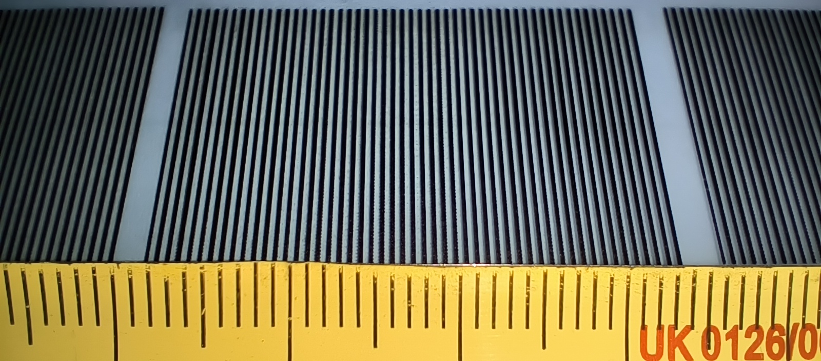

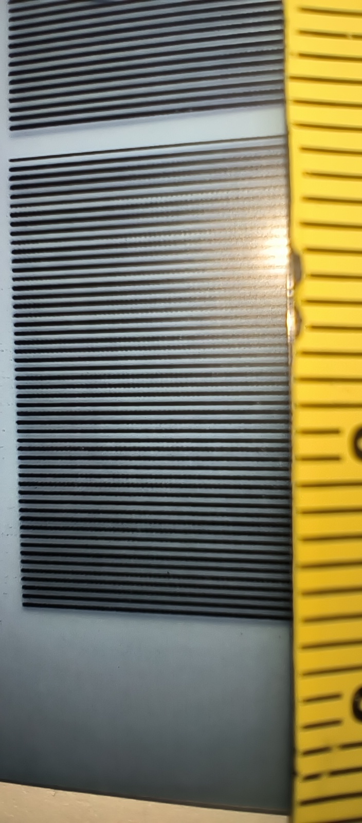

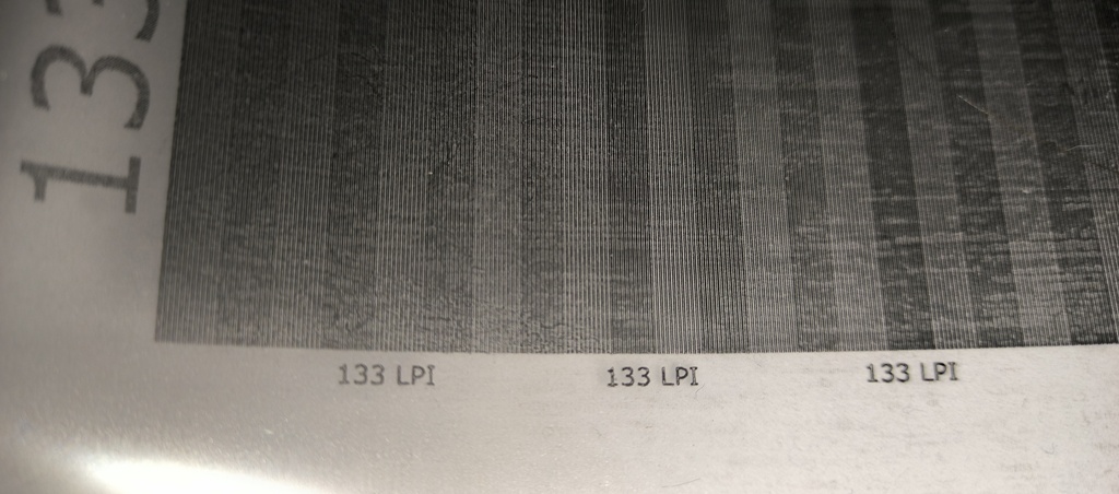

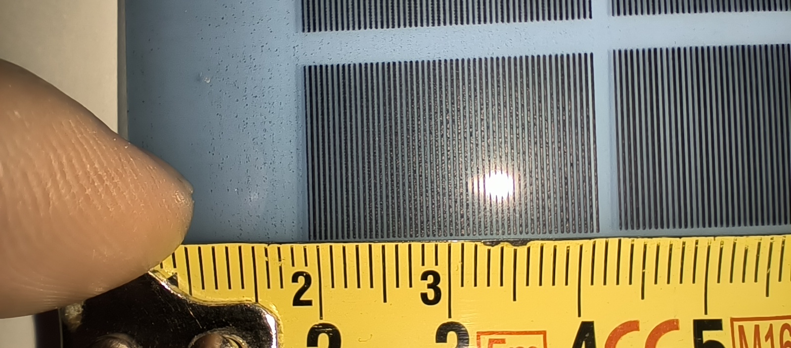

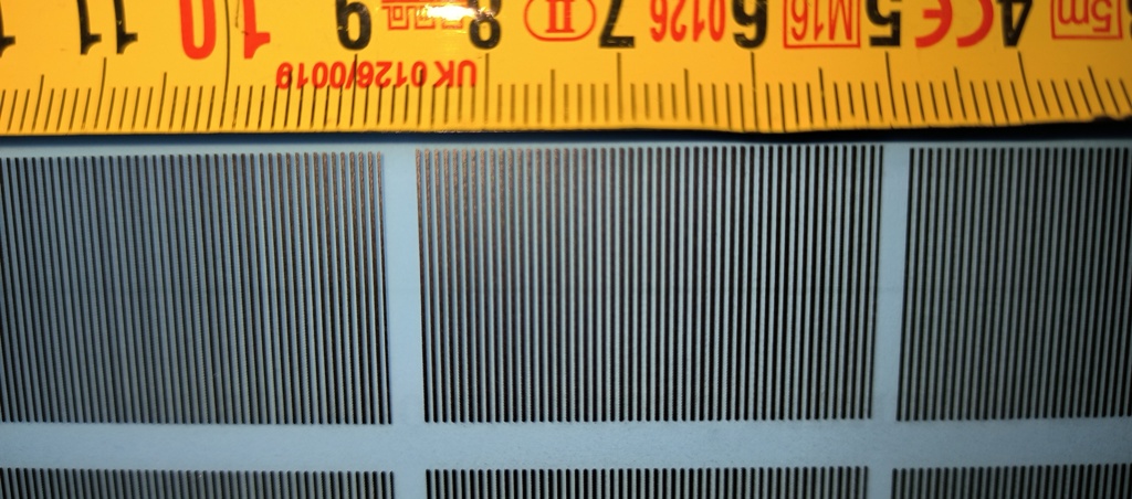

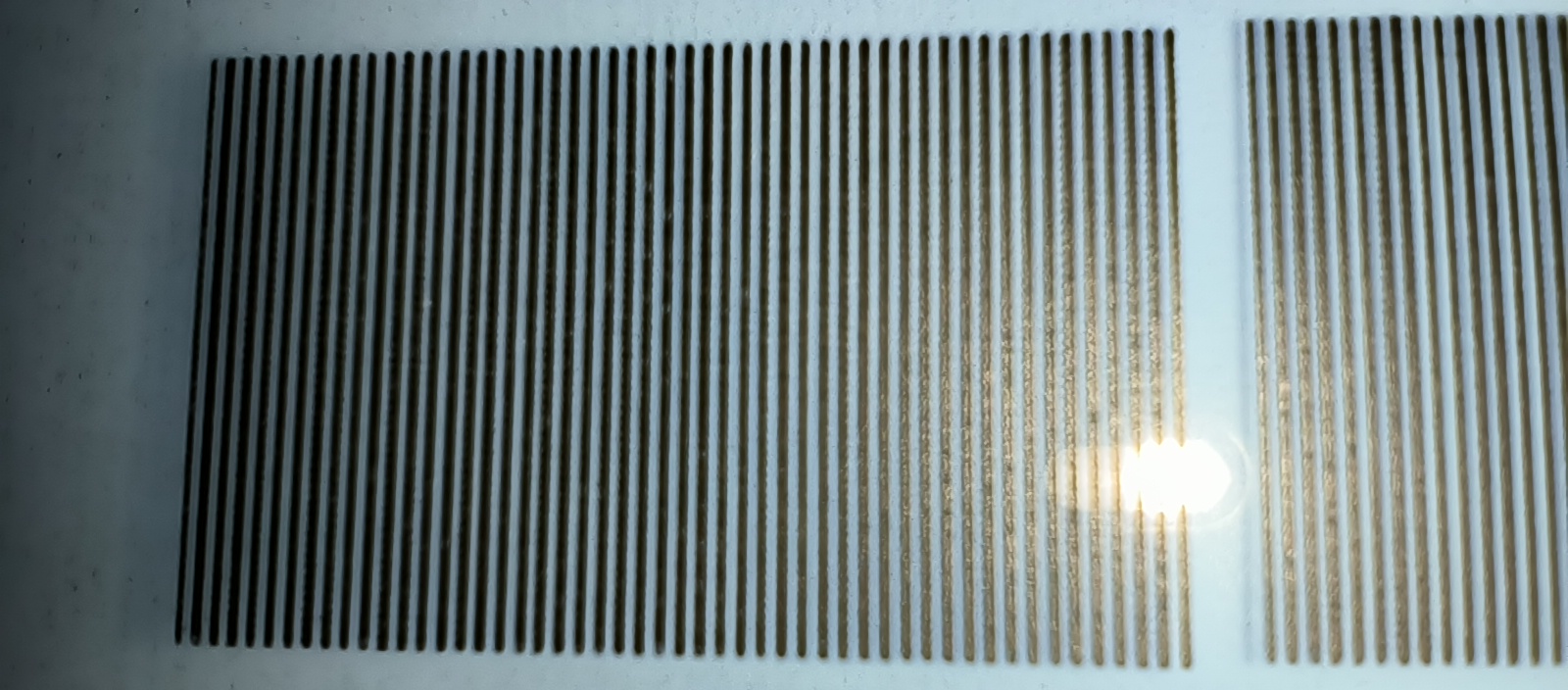

Mihaig si mmarin . multumesc pentru pareri . Poate ca nu sunt evidentiate liniile ronchy bine si da un rezultat mai putin perfect, dar printerele laser nu tiparesc perfect pe pelicule ,mai ales cu cit densitatea e mai mare a liniilor pe milimetru cu atit cerneal murdareste si nu se lipeste ideal. atasez poze. Nu am de unde sa i-au o sticla de fabrica ronchy,iar cele pe ebay sunt scumpe.Poate oglinda este cu mult mai buna dar daca nu am Ronchy profesional.

Spune-ne,te rog,cu ce tip de Ronchi ai facut filmarile?Pe ele scrie un numar.XX LPI...inseamna lines per inch.Ce numar scrie pe cel cu care ai filmat,65,85,135,etc?

acele cu 65,100,133LPI nu s-au primit sa le tiparesc sharp ,vopseaua nu se lipeste cu asa densitate mare per inch pe pelicula lucioasa de rentghen, se murdareste,se intinde aiurea,se lipesc liniile intre ele,am aratat in poze exemplu. Cea mai mare densitate care am obtinut-o clara este de 4 linii pe milimetru,cu care am si facut filmarea de pe youtube. am incercat cu o linie pe milimetru dar parabolizarea nu se obsearva atit de bine ca aceea de 4 linii/milemtru. Pentru mai multe linii/milimetru se pare ca am nevoie de alt tip de printer sau alta pelicula trasnparenta.
