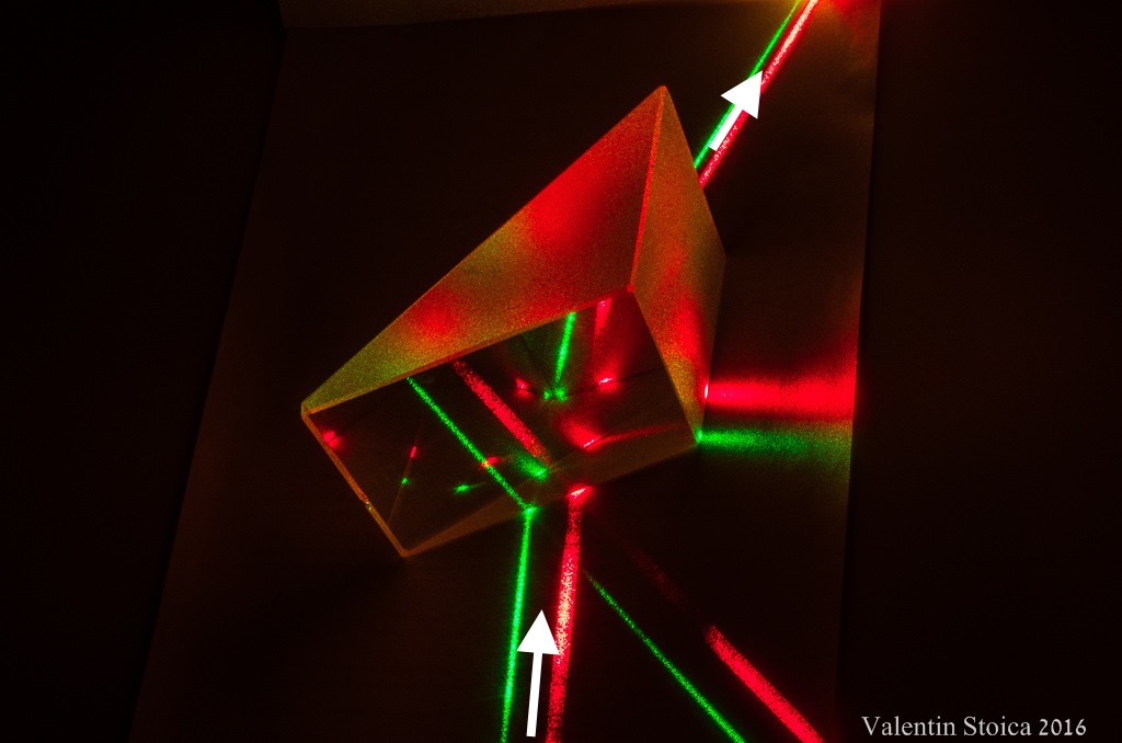

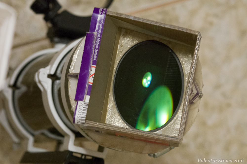

Din punct de vedere practic inseamna ca ambele sunt echivalente deci pot folosi oricare din cele doua prisme?
Am testat prisma de 25' iar configuratia potrivita ar fi cea din poza #1, cu cat mai inclinata cu atat mai bine dar sa raman totusi in apertura utila de 80mm a obiectivului:
#1
 Marime fisier:  105.45 kb
 Vizualizat:  de 8397 ori
#2
 Marime fisier:  112.48 kb

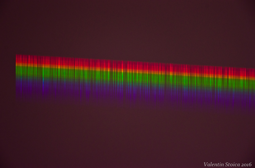

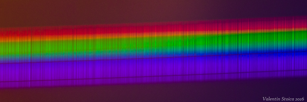

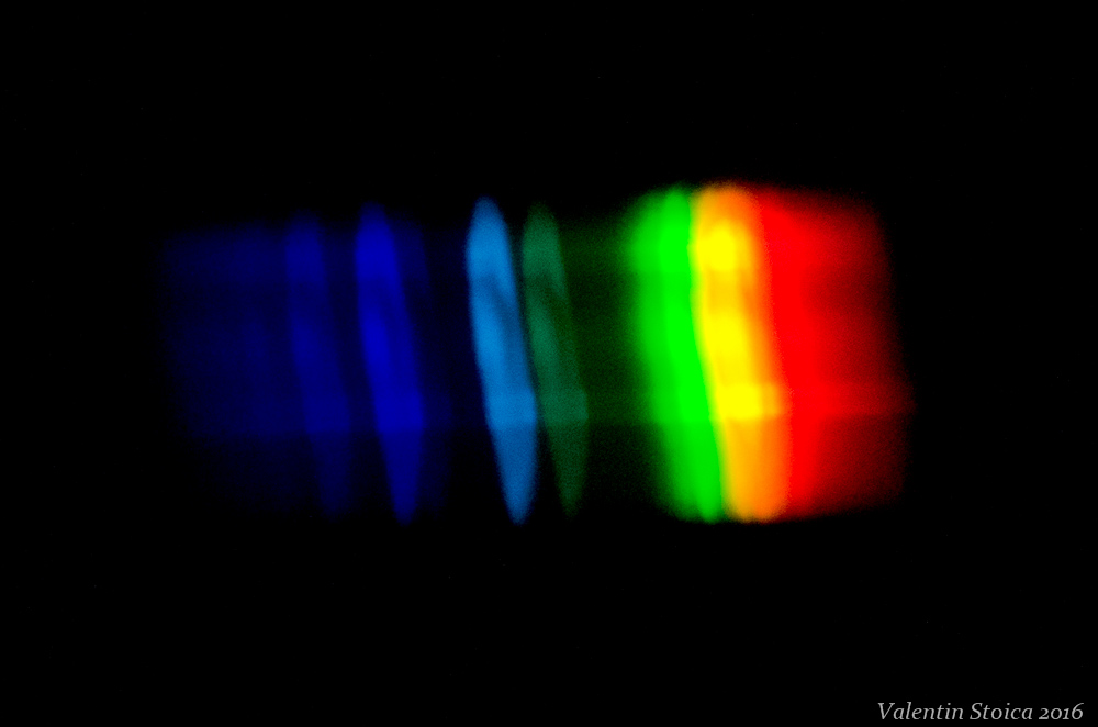

E senin asa ca am scos agregatul la aer. Spre V am Arcturus mai stralucitor. Am expus 1 min cu iso 400, cadru complet, cu resize. Spectrul e mare ca dimensiune, pe camera web nu incape nici pe diagonala, asa ca am folosit dslr crop 1.5. Daca fac un stack din linii e posibil sa se vada mai bine spectrul. Montura e miscata cu 2x pe durata expunerii.
Dupa miezul noptii a aparut si Vega.
Arcturus, prisma, ed 80/600, pentax k5IIs
 Marime fisier:  268.91 kb
 Vizualizat:  de 8230 ori
Crop 100% (fara resize)
 Marime fisier:  911.41 kb
 Vizualizat:  de 8225 ori
Vega
 Marime fisier:  282.76 kb
 Vizualizat:  de 8210 ori
Crop 100%
 Marime fisier:  1.42 MB

Felicitari. La Vega se vad liniile Balmer, si la Arcturus aceleasi linii care se vad usor la soare.
Alex

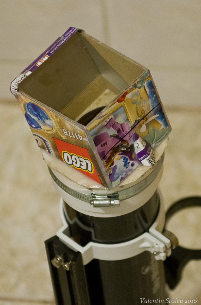

Si cu asta pot spune ca am finalizat spectroscopul Smile
A fost un topic interesant, multumesc colegilor si in principal lui Mircea pentru contributia esentiala - prisma.
Pe viitor se mai pot face diverse dezvoltari:
- un barlow pt. magnificatie si detalii suplimentare/fine in spectru
- un seeing mai bun
- o camera mono si/sau de banda mai larga ca sa elimin limitarile dslr-ului (cred ca nu e uniform pe tot spectrul si e si limitat mai ales spre rosu-IR)
- o mica adaptare pt. masurarea obiectelor nepunctiforme (Luna, Soare, becuri) sau chiar a poluarii luminoase a cerului
Spectroscop
 Marime fisier:  491.05 kb
 Vizualizat:  de 8174 ori
Spectroscop
 Marime fisier:  464.4 kb

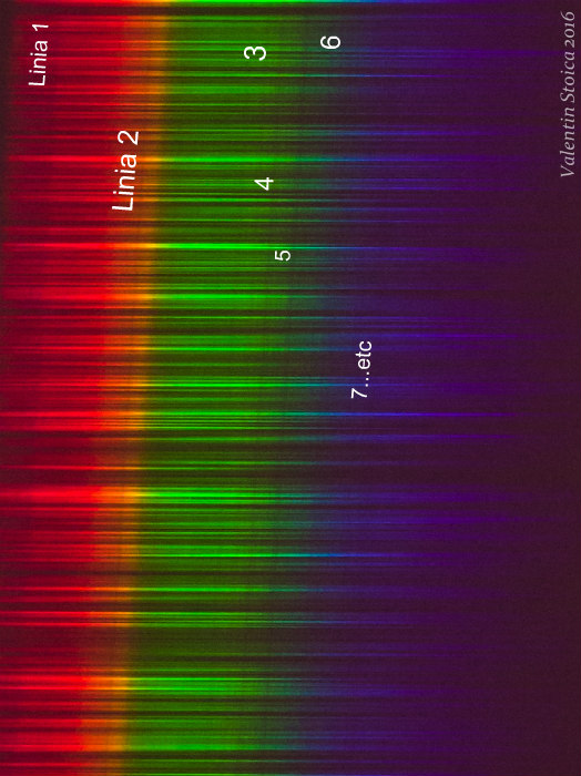

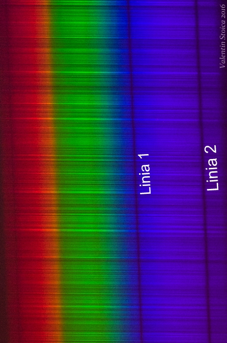

Felicitari pentru realizare, Valy.
Totusi, mie ceva imi scapa.
Spectrele tale ar trebui privite pe orizontala de-a lungul benzii ROGVAIV pentru analiza.
Adica fotografiile tale sa le intoarcem pe verticala, asa cum am incercat eu mai jos.
Liniile de absorbtie sau de emisie ar trebui sa fie distribuite in "latul" culorilor spectrului paralele cu culorile.
La tine, sutele de linii paralele apar in acceasi zona pe tot spectrul taind toate culorile.
Sutele de liniute prezente pe orizontala probabil sunt alte efecte( artefacte) date de dispozitia prismelor sau de imaginea punctiforma a stelei analizate.
Acelea nu sunt liniile (benzile) reale de absorbtie.
Ma refer ca liniile spectrale de absorbtie (sau emisie) ar trebui sa fie in genul acesta, paralele cu culorile si nu invers, perpendicular pe culorile spectrului ( adica doar cele 2-3...7 notate de mine in imagini) :
Adica spectrele tale ar trebui privite pe verticala asa cum le-am intors eu experimental, unde se vad vreo doua-trei benzi(sau linii) reale de absorbtie.
Cel putin asa vad eu lucrurile. Sper sa nu te superi pe procesarea mea, ci doar incerc sa inteleg corect fenomenul si sa vad care sunt liniile reale de absorbtie din spectru.
Sutele de linii paralele sunt de alta natura, caci taie toate culorile spectrului.
 Marime fisier:  234.65 kb
 Vizualizat:  de 7937 ori
 Marime fisier:  71.96 kb
 Vizualizat:  de 7933 ori
 Marime fisier:  114.7 kb
 Vizualizat:  de 7922 ori
 Marime fisier:  75.33 kb
 Vizualizat:  de 7905 ori
Mesaje: 11387
MesajTrimis: 07 Sep 2016 15:57 Download mesaj
Defapt poza ta trebuie rotita in jurul verticalei, albastrul in stanga-rosul in dreapta.
Ca si procedura de achizitie am declansat o singura expunere 30-60 sec, montura miscata cu viteza diferita fata de cea de tracking astfel incat steaua sa lase o "dara" de culoare de la un capat la celalalt al senzorului, intre linii apar fluctuatiile datorate seeingului, steaua "clipea", dungile care strabat o culoare de la un capat la altul ar trebui sa fie liniile de absorbtie, "gaurile" din spectru. Aici mai e un aspect cred, posibil ca senzorul RGB sa mai adauge si el niste "gauri" in spectru, de ex. intre verde si rosu. Voi repeta ulterior testele cu un alt senzor color si cu unul monocrom.
Probabil nu a fost cea mai fericita pozitionare a spectrului in cadrele de mai sus, scuze de confuzie Smile
