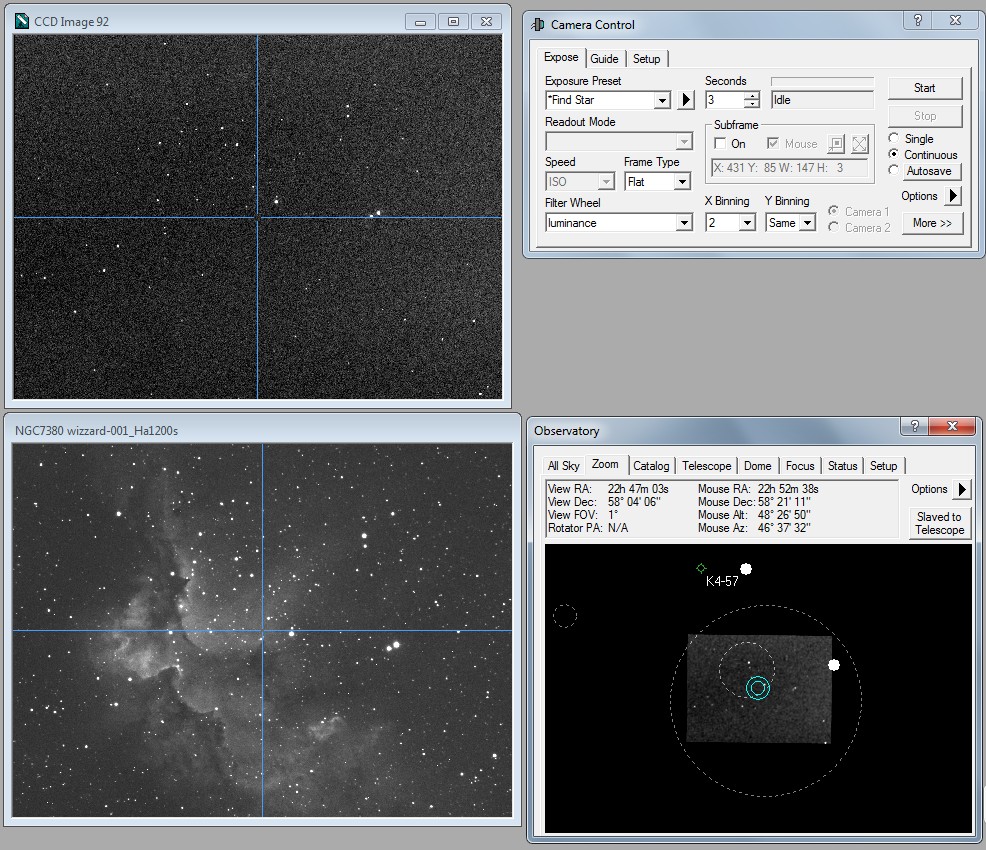

5. Din fereastra Camera Control a MaximDL, mergem pe Tab-ul Expose care controleaza camera principala si facem o expunere nu foarte lunga, de preferat in Luminanta (pentru mai multa sensibilitate), eventual bin 2x2 (pentru si mai multa sensibilitate).
6. Vom obtine astfel o imagine a zonei catre care telescopul nostru puncteaza IN REALITATE. Lasam ambele poze deschise "side-by-side". Dupa cum se vede in exemplul meu, zonele coincid destul de mult (datorita unei monturi bine pusa in pol), dar nu coincid exact. Ori noi vrem sa coincida exact!
7. Facem click cu mouse-ul pe poza proaspat facuta , pentru ca ea sa fie activa si Maxim sa faca referire la ea in cele ce urmeaza, deschidem PinPoint Astrometry din meniul Analyze din Maxim si facem rezolvarea placii astrometrice pentru aceasta poza.

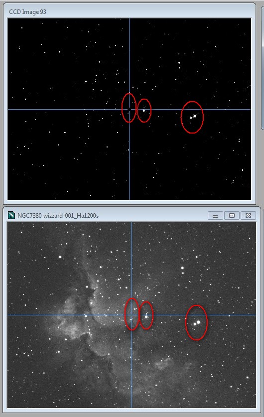

Ca sa se vada mai bine ca am obtinut un rezultat bun, am marcat cu rosu niste stele mai importante plasate langa crosshair-ul de pe poze. Daca va uitati cu atentie, veti vedea ca diferentele intre pozitiile stelelor in poza de referinta si ultima poza sunt nesemnificative, de ordinul a cativa pixeli.
