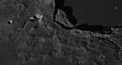

Dupa cum v-am promis va arat un test pe care l-am facut, inconditii de seeing bun, cu diferite filtre.
Este evident ca in canalul Ir nu avem cea mai buna rezolutie. Si in cazul asta practica confirma teoria Smile
In concluzie, daca seeingul ne va permite sa folosim altceva, atunci nu trebuie sa ezitam.

Corect Cristi. Am observat si eu problema asta la filtrele IR pe ASI120MM. Posibil sa fie la fel si pe alte camere sensibile mult in IR.
Treaba cu IR-pass-ul este ca daca ai seeing prost e mai bine sa il folosesti pe el decat altele.
Si eu din pacate m-am obisnuit bine cu IR-ul si nu l-am mai scos....
Acum te intreb: ce filtru Red ai folosit ?

Dar daca folosesti doar un uv/ir cut?
In testele de mai sus toate setarile erau aceleasi: nr. cadre, wavelet, expunere, gain, etc?
Dece zici asta?

Eu cred ca raspunsul este pe la mijloc. Faptul ca intrumentul lui Cristi raspunde mai bine in lungimea de unda aferenta canalului R, este posibil ca altul sa fie optimizat mai bine in alta lungime de unda si sa nu raspunda la fel de bine in R. Asadar, eu cred ca este bine ca fiecare sa testeze ce lungime de unda ii ofera cel mai bun raspuns si sa mearga pe aceea.
Insa, in general R ofera cel mai bun raspuns.

Teoretic este perfect valabil ce a spus Cristi in legatura cu filtrele de lungime de unda mai mica fiind mai bune pentru detalii mici. In optica frecventele mari (lungimile de unda mici) permit o rezolutie superioara celor ce permit trecerea lungimilor de unda de frecvente mici. In microscopie spre exemplu, detaliile de rezolutie la obiective sunt date pentru albastru, unde rezolutia este de cateva ori mai buna decat in rosu.
In astronomia de amatori "terestra" insa, intervine acest element refractiv numit atmosfera. Cum dansa protejeaza viata pe Terra (impreuna cu campul magnetic evident) ei bine ea are un rol vital pentru oamenii normali, insa mai putin pentru cei "lunatici": se afla intr-o agitatie continua, uneori mai mare, alteori mai mica. Ei bine, statistic, ea este de obicei mult mai mult timp agitata decat linistita. Ei bine, tot statistic, seeing-ul e mai mult prost decat bun, si tot statistic e dovedit ca filtrele de "tracere-infrarosu" sunt mai eficiente (statistic !) decat cele ce permit trecerea pentru RGB de ex.
Eu unul folosesc de 3 ani numai acest filtru IR-pass pentru ca nu prea am avut nopti (poate doar vreo 4-5, desi nu am schimbat filtrul) cu seeing atat de bun incat sa pot folosi lungimi de unda mai "energetice".
De asta am zis sa folosim toti IR-pass la aceasta prima intalnire, pentru a beneficia de un seeing mai stabil in detrimentul unor detalii superioare (desi la rapoartele arcsec/pixel utilizate nu prea am fi avut nevoie de rez mai mare...).
Este o "investigatie" foarte interesanta si utila cea a lui Cristi, folositoare celor ce fac high-resolution-imaging la planete si Luna, si eu o sa tin cont categoric de ea, insa pentru o "treaba in echipa" cum o sa fie viitorul mozaic lunar nu stiu daca ar fi bine sa renuntam la filtrele IR-pass in conditiile in care unii dintre noi or sa fie la kilometrii distanta cu punctul de observatii.

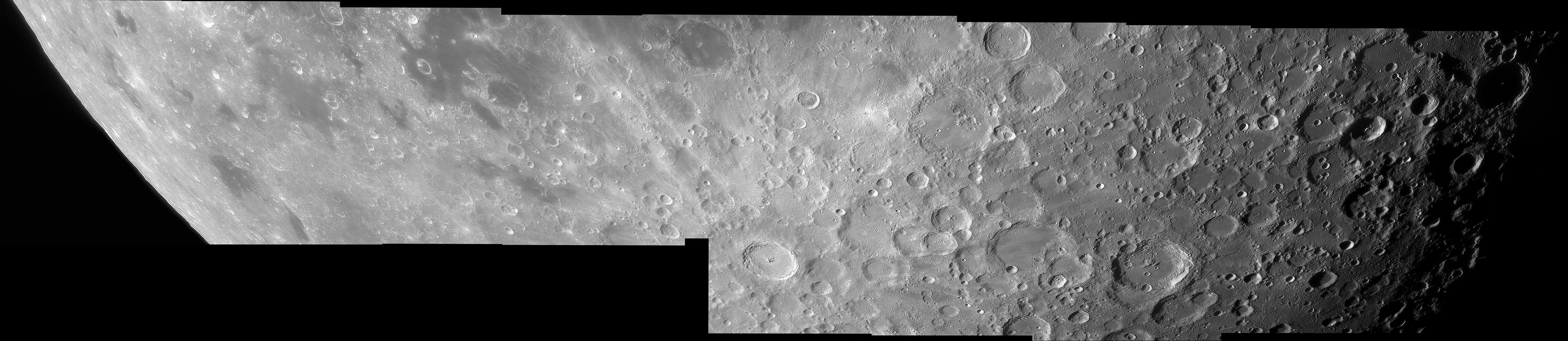

Revin si eu cu partea mea de mozaic, destul de mica fata de ce planificasem, plus un pic "tintita" si spre partea lui Adi. Noroc ca mi-a aparut Tycho in cadru si mi-am dat seama ca-s pe langa traseul stabilit.
Eu am gresit cand am facut impartirea Lunii pe fasii paralele Est-Vest lunar in loc sa le fac in ascensie.
Una peste alta, am prelucrat mini-mozaicul ca unul independent de celelalte mozaicuri facute de participanti, fara sa ma tin cont de expunerea planificata (care oricum o luase razna din cauze cetii).
Detalii suplimentare si imaginea la o rezolutie mai mare gasiti aici:
http://maximusphotography.wordpress.com/20...brie-2013/
Cer senin si fara turbulenta !
Max
