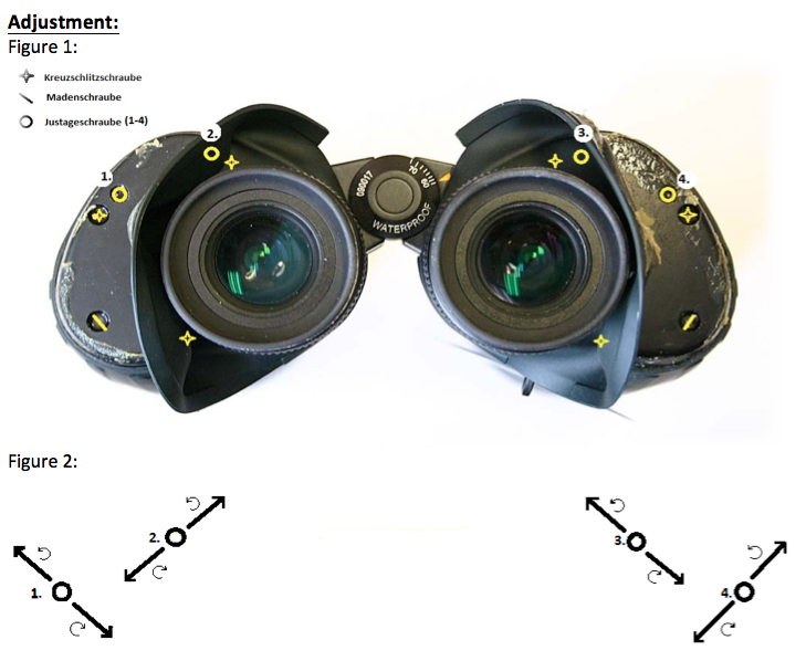

Este alinierea celor doua axe optice astfel incat sa fie paralele intre ele, dar NU sunt paralele si cu axa mecanica a binoclului, prin urmare raman paralele doar pentru distanta interpupilara la care a fost reglat, daca modifici distantanta interpupilara incepe sa dubleze imaginea. Ca procedeu: fixezi distanta interpupilara potrivita pt tine si nu mai modifici, apoi lucrezi doar la un singur tub si reglezi prismele incat sa obtii aceeasi imagine in ambele tuburi, o idee tubul stang sa "bata" mai in stanga, dar foarte putin, doar atat incat sa poti spune ca bate mai in stanga, ceva infim, dar pe inaltime sa fie perfect aliniate, sa nu fie o imagine mai sus si una mai jos. Trebuie sa fiexezi pe trepied obligatoriu, si nu te atingi de el, dai jos cupele de la oculare ca sa poti sa vezi marginea campului fara sa atingi binoclul, mai ales ca are magnificatie mare, e mai greu putin. Lasi capacul jos de la prisme pana termini.
Pune o poza doua cu sistemul de prisme ca sa vedem reglajul, in principiu stiu cum e dar, ar trebui sa ai doua suruburi care te lasa sa duci axa pe diagonale....dar sa vedem in poze ca sa nu vb prostii.

Daca e asa trebuie sa reglezi din ambele tuburi...nu e greu daca ai sistemul asta.

Este exact ca in poza trimisa de tine.

La aliniere conditionata poti si doar la un tub sa lucrezi, doar ca lucrezi din ambele suruburi ca sa poti face deplasare axa exact unde vrei. Daca vezi ca iti dubleaza pe stele, mai deschizi un pic unghiul dintre axe, altfel spus, sa bata mai spre stanga tubul stang, pana nu mai dubleaza, nu exagera cu deschiderea dintre axe, in regim astro nu e deranjant, dar folosit terestru te oboseste chiar daca nu dubleaza. Binoclu dubleaza in doua cazuri (ele pot exista simultan), ori nu e aliniat pe verticala si o imagine e mai sus si una mai jos, sau daca axele sunt convergente pe orizontala(chiar daca e aliniat pe verticala tot dubleaza). Daca axele sunt aliniate pe verticala dar sunt divergente pe orizontala, nu mai dubleaza dar iti obosesc ochii si creaza disconfort, si da efectul de "ochelari" (daca axele sunt foarte divergente, adica tubul stang vede mult in stanga si dreptul mult in dreapta, mai pe intels vorbind), oricat ai regla distanta interpupilara nu obtii un singur cerc.

Am si eu un binoclu asemanator dar este APM 28x110. A fost decolimat sever dar l-am colimat "conditionat" de distanta mea interpupilara folosind cu grija suruburile de colimare din schema data de Cristian Kata. I-am facut un "jug" de pastrare definitiva a distantei mele interpupilare. Fara acest jug, tuburile binoclului fiind foarte grele, cu timpul cadeau gravitational si imi micsora distanta interpupilara, pierzand colimarea. Aici poti vedea binoclul si jugul in discutie https://www.astronomy.ro/forum/viewtopic.php?p=206522#206522
