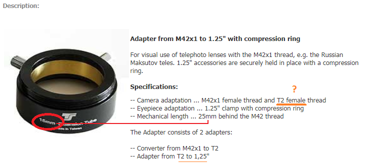

Oricum, am inteles cum zicea Erwin de adaptoarele pe filet - doar ca mi se pare usor riscant sa inghesui si o contrapiulita in cei 5mm cat are filetul M42. Spre exemplu, Tairul meu are prima spira si jumate din a doua usor micsorate in diametrul nominal - s-a tot frecat de diverse filete (ba de la camerele vechi, ba de la adaptoare.. nah) si nu ar prinde bine daca ar sta doar intr-un gang un eventual adaptor montat in felul asta, sa-l mai si invart sa-l reorientez cum am chef.. un pic tricky.

Herr_Alien a inteles din prima despre ce este vorba.
In poza aia apare doar adaptorul de la T2 la 1.25" care are un filet T2 suplimentar si se poate folosi si ca tub de extensie cu lungimea inscrisa pe corp.
"Camera adaptation" este ceea ce apare in primul link.
Oricum, iesi mai ieftin decat daca le-ai lua separat.

Laughing nu-i vorba ca as fi mai greu de cap (desi unii asa ar fi tentati sa creada.. problema lor). ma refeream la cineva care nu prea are clar ce are nevoie, cum trebuie sa arate..
intre ce-au vrut TS sa zica si ce au pus pe site e o mica diferenta Wink nu crezi? sau e acelasi lucru? Very Happy

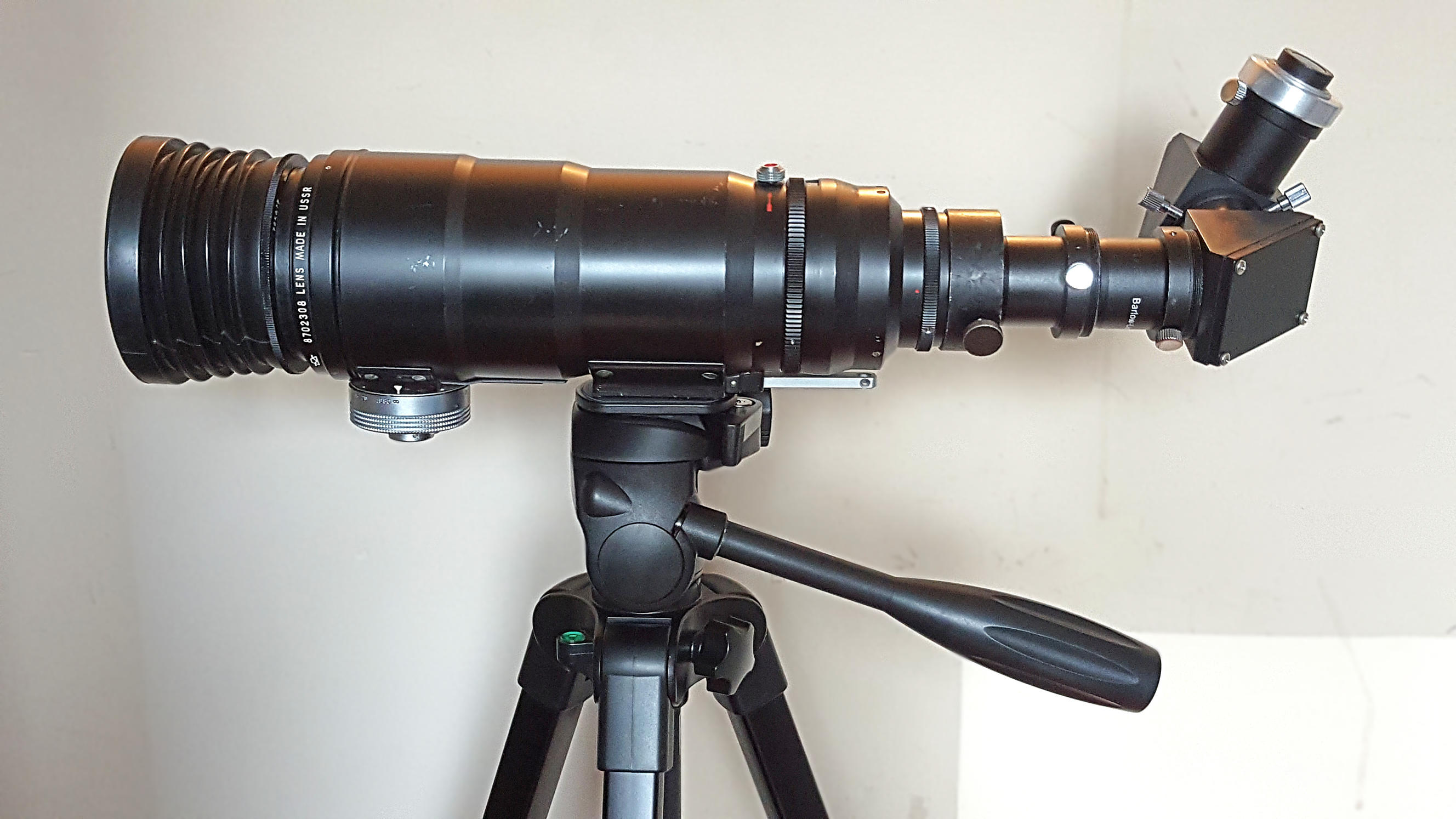

Resuscitez acest topic mai vechi cu un mic update - recent am adaugat Tairului meu niste accesorii care-mi permit sa acopar cam toata plaja de puteri de marire, de la 20x la 120x, folosind un singur ocular. Si nu, nu e cel cu zoom 8-24mm Very Happy
Mai concret: celula de Barlow intra prima in Tair, apoi, in functie de obiectul la care vreau sa ma uit, pot atasa la celula orice combinatie de tuburi de extensie (de la Barlow) si/sau diagonale, pentru a obtine puterea de marire si orientarea ocularului de care am nevoie.
Ocularul este unul de 15mm cu 68 grade AFOV, de la un binoclu Zeiss 8x30, pe format 24.5mm convertit la 1.25".
Foarte confortabil, iar Jupiter, Saturn si Marte s-au vazut destul de clar aseara, nu extrem de clare detaliile, dar se putea intelege ca e ceva pe suprafata planetelor - benzi, diviziuni, forme majore de relief etc. Sunt un pic curios la Luna cum se va vedea, ar trebui sa intre tot discul in camp, pana la margine. Ieri se vedeau chiar fain petele din zona activa 2781 de pe Soare.
