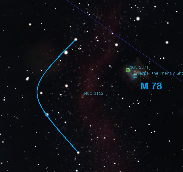

Aseara, Marti 27 Decembrie, a treia zi de Craciun, cerul s-a inseninat dupa ora 23.
Fiind cam tarziu sa instalez calabalacul telescopic, am optat pentru observatii binoculare cu ''Bepento'' 20x60mm pe montura Parghia binoculara.
Observatii:
- am facut reglajele pe Mintaka, separata foarte larg
- in Trapezium am vazut trei stele
- M42 mare si luminoasa
- La M43 se vedea binisor steaua GVT 3 dar nebuloasa numai cu privire periferica
- NGC 1981 cu noua stele
- NGC 1980 cu Iota Ori ca stea simpla si patru stele arcuite intr-un semicerc la Vest
- Sigma Ori a prezentat doi companioni spre Est adica am vazut AB,D si AB,E
- Collinder 70 cu peste 20 de stele si asterismul ''S''
- Este prima data cand observ constelatiile de iarna cu acest echipament. A fost o surpriza placuta faptul ca Bepento al meu este capabil sa cuprinda intreaga Asociatie stelara Ori OB-1B : Centura lui Orion + Sigma Ori cu roiul Cr 70 inclus. Repet ce am mai spus : nu va luati dupa barfele nefondate de pe internet, Cr70 include doar Delta Ori si Epsilon Ori. Vezi schita atasata.
Stelele oranj sau galbene precum 31 Ori/ STF 725 , HR 1874 sau HIP 25976 pot fi membre ale roiului Cr 70 dar nu fac parte din Ori OB1-B.
- In focarul arcului de stele din celalalt atasament, am zarit cu privire directa nebuoasa M78 dar stelele asociate nu.
Evident, lucrurile s-au intamplat invers: la ocular am zarit o mica pata cetoasa si am cautat un reper fata de care sa pot verifica observatia. Si asa am remarcat arcul de stele de la Est de M78.
- Roiul deschis ''37'' / NGC 2169 mi-a aratat doar patru stele din cifra ''3'' si trei stele din cifra ''7''. Deci denumirea ramane cu valoare teoretica pentru acest instrument
- In Cr 69 am numarat vreo 13/14 stele
- Cr 65, mda, e oleaca prea mare pentru binoclul meu, am navigat prin roi pe portiuni. Dar cautarea mea a dat rezultatele scontate. Tineam minte din ''tineretea mea observationala'' ca in acest roi exista duble civilizate, accesibile intrumentelor mici.
Am gasit deocamdata doar STF 730 cu separatia de 9,7''. Se afla in varful drept al unui triunghi dreptunghic avand Rubby Star/ 119 Tau spre Nord si steaua galbena 117 Tau la Vest. Rezolvat - separat, cu spatiu minuscul dar ''negru''.
(Nota derogatorie: cand vorbesc de ''nord'' sau ''vest'', va rog sa le luati asa, la modul grosso-modo, nu la minute si secunde de arc ... )
- M35 cu vreo 20 de stele
- Mi-a parut si mie incredibil dar asta e: practica este criteriul suprem al adevarului.
Stiind bine unde si ce sa caut, am vazut Nebuloasa planetara ''Eskimo''/ NGC 2392 formand un fel de ''stea dubla'' cu steaua HIP 36370. Particularitatea interesanta a acestei ''duble'' - si care m-a convins ca vad planetara - este aceea ca planetara se vede ''bine'' cu privire periferica. Atunci cand priveam direct spre ea ... disparea ... sau, cum se zice prin saloanele de oameni subtiri, fini (romglezi adica ) ... blinkuia. Laughing Laughing Laughing
- In Monoceros am vizitat roiurile NGC 2264 / Christmas Tree si NGC 2244 asociat (zic telescoapele mai mari) cu Nebuloasa Rosette
- M41 cu vreo 20 de stele rezolvate
- M47 cu ''cararea'' de stele spre NGC 2423, parca vizibil ca o ceata luminoasa foarte slaba
- M46, clar vizibila, cu privire directa, ca o ceata luminoasa slaba dar neasteptat de mare
- Am rezolvat si separat Epsilon Mon cu separatia de 12,2'' si Beta Mon ca dubla cu separatia de ... noa ... hotarati voi ca eu nu pot ... fie 7,1'' , fie 9,9''.
- M44, un roi deschis pe steroizi in care am vazut doua duble
- M45 si Hyadele ... vorba lui ion iliescu (ceea cu ''no comment'' nu cea cu ''ratele vin din camioane'')
- Am incheiat cu rezolvarea dublelor Regulus din Leo, a lui Cor Caroli din Cainii de Vanatoare si a lui Alcor-Mizar din Ursa Mare.
La inceputul ''matinal'' de pe la miezul noptii, temperatura a fost buna, prietenoasa.
Pe cand am terminat lista de mai sus, sa zicem pe la ora doua - si mai matinala - abia am putut desuruba binoclul de pe montura din cauza ''jejetelor inghetate'' ( ca sa folosesc un banatenism).
Poate a fost ultima mea observatie pe 2022 ''ce-ai avut cu noi'' desi meteoblue iar ma abureste ca, poate deseara ++++
Cer senin, Mircea

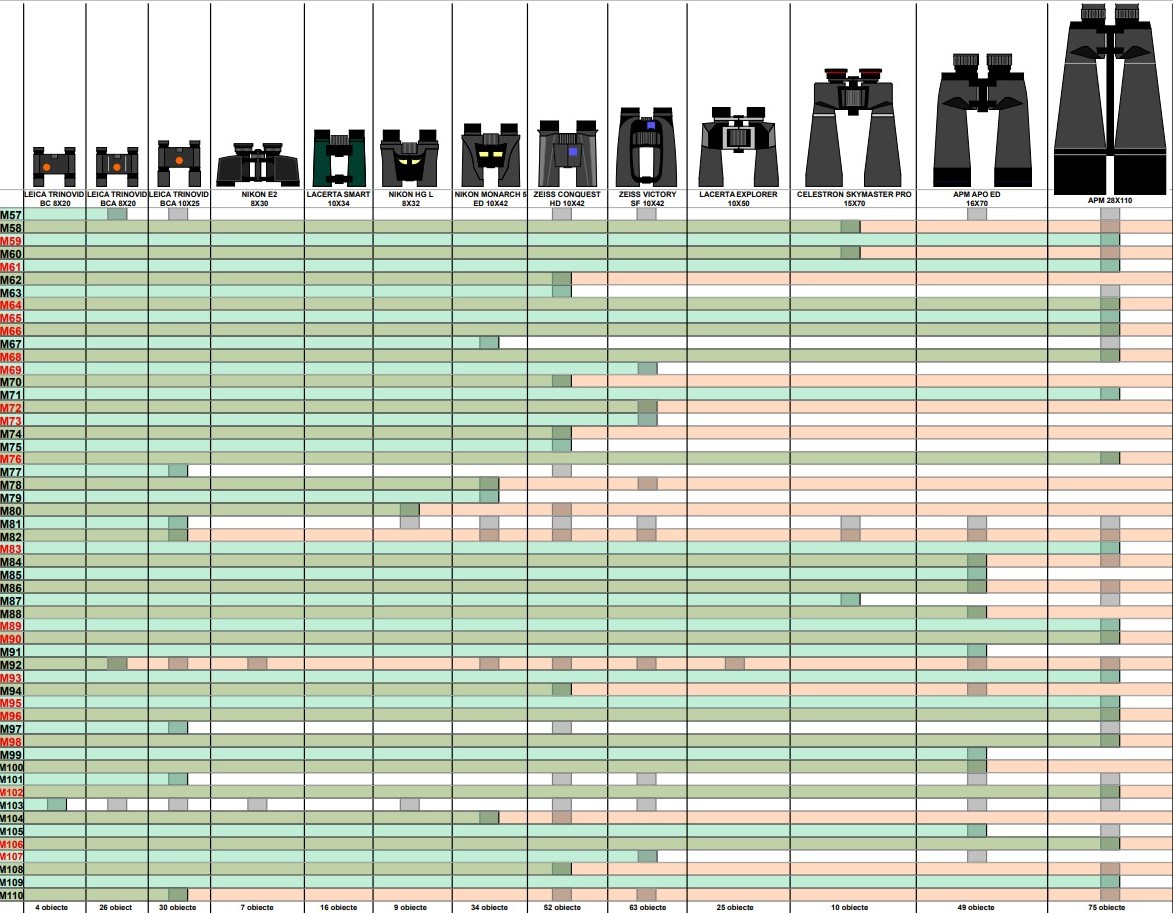

Azi am facut o scurta plimbare si am observat de pe strazile Bucurestiuluii cu binoclurile Habicht 7x42 si SF 10x42! Primele observatii pe anul asta!
Uranus era atat de aproape de Luna incat nu il puteam vedea datorita luminii puternice a acesteia. Pentru asta am scos Luna din campul vizual si doar asa am putut vedea planeta. Daca binoclul nu ar fi avut o rezistenta foarte buna la glare si gost nici acest truc nu dadea roade, pentru ca ar fi aparut reflexii interne si imagini "fantoma" de la Luna din imediata vecinatate a cadrului! Am mai observat Pleiadele, Nebuloasa Orion, M44, Marte si Jupiter

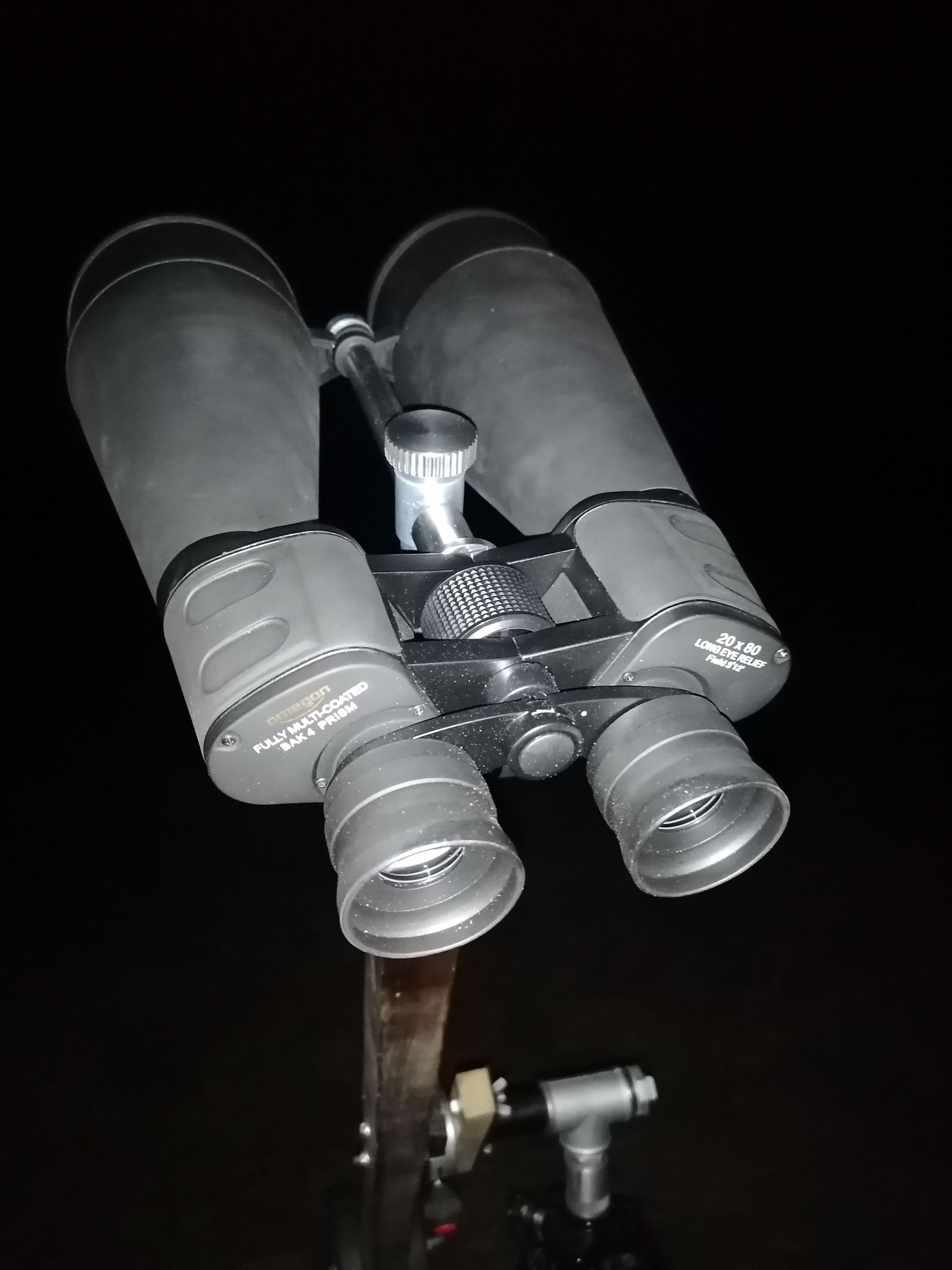

Azi seara, am iesit cu binoclul Omegon 20x80 la observatii. Am ales un loc imediat la iesirea din oras, dar cu cer realtiv ok spre sud si sud-est. Am montat binoclul pe montura tip parghie binoculara construit in regim diy, si am trecut la observatii. Primul obiect a fost cometa C2022 E3 ZTF, care s-a vazut neasteptat de bine in binoclu (imagine asemanatoare ce am vazut in telescopul de 8" la cer bortle 3)
In continuare am observat (obiect/constelatie):

Din pacate, obiectivele binoclului au inceput sa se abureasca dupa aproximativ 2 ore de observatii, asa ca urmeaza sa ii confectionez niste parasolare sau poate chiar un sistem de incalzire pt obiective si oculare.
Binoclul Omegon 20x80 ma surprinde de fiecare data cand il scot la stele, e un instrument grab&go, care isi face treaba onorabil si ii poate oferi observatorului o sesiune de distractie pe cinste! Smile

Binoclul 20x80

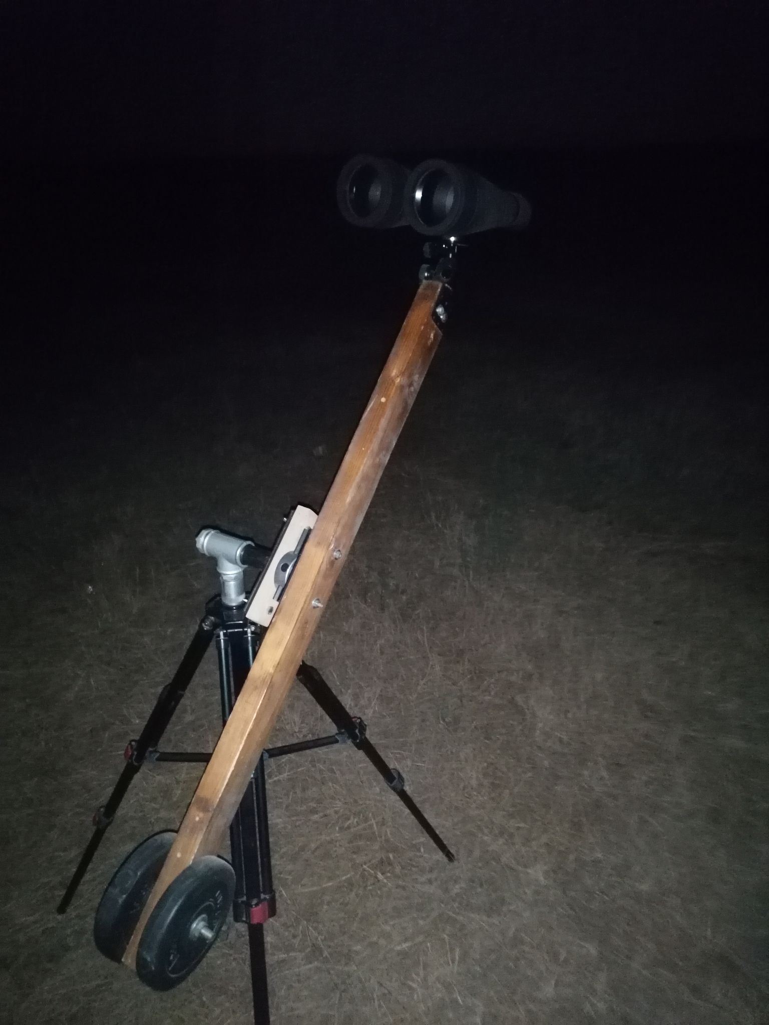

Binoclul pe montura parghie binoclulara (trepiedul pare mai slabut, dar face fata cu brio :) )
