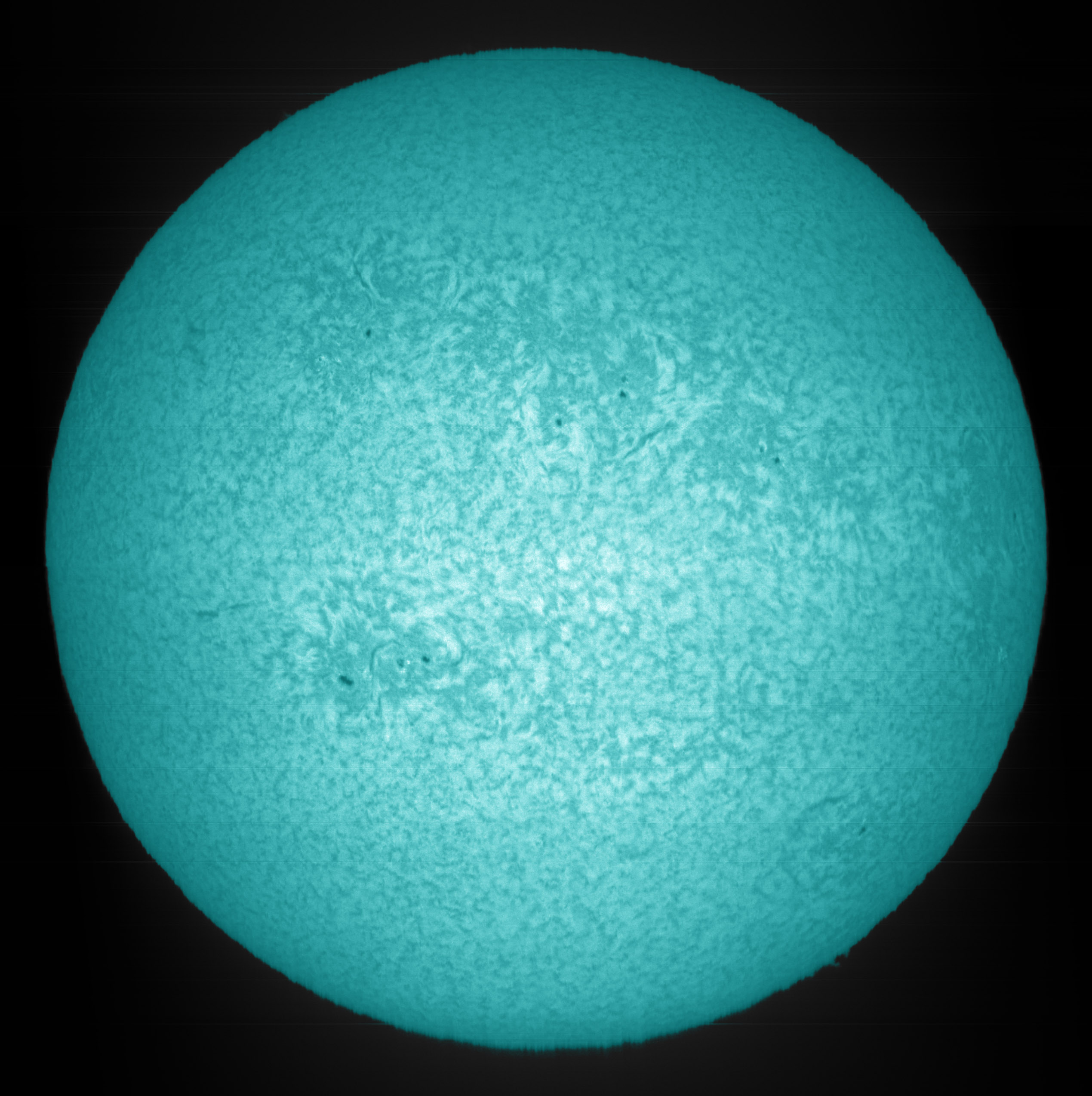

Ca II 8542, 17 scanari astazi. Sol'Ex cu grating schimbat de la 2400 ln/mm la 1800 ln/mm, si filtre de apertura

Frumoasa imaginea Soarelui pe aceasta linie, Ca II 8542 A din portiunea IR. Seamana mult cu imaginile obtinute pe liniile Ca II-H/K din portiunea UV a spectrului solar. Smile

danke. Seamana. Nu stiu daca e instrumentatie (criteriul Rayleigh, apoi grating-ul) sau chiar Soarele. Semnalul e mai putin dramatic. Sunt prominente zonele intunecate din jurul plajelor, iar discul linistit pare mai luminos in comparatie. Filamentele si protuberantele sunt mai putin evidente. Avand in vedere nucleul liniei CaK, cat ajuta trecerea de la grating de 2400 la grating de 3600, aici cu 1800 e greu sa ma pronunt daca acel nucleu lipseste. Ce pot spune e ca se vede pe live view clipocitul doppler, subtil dar evident, ca la hidrogen beta cum ar veni, deloc asa tare ca la hidrogen alfa. E o alta lume.
Dar, Ca II 8542 era mai mult pentru a-mi intinte tendoanele, ca incerc sa fac altceva pe acolo, insa aveam nevoie si de sanity check, ca am colimat bine, ca se vede doppler cum trebe, ca nu am ghost image, toate cacaturile care te vaneaza in momentul in care ai iesit din zona de confort de Ha.

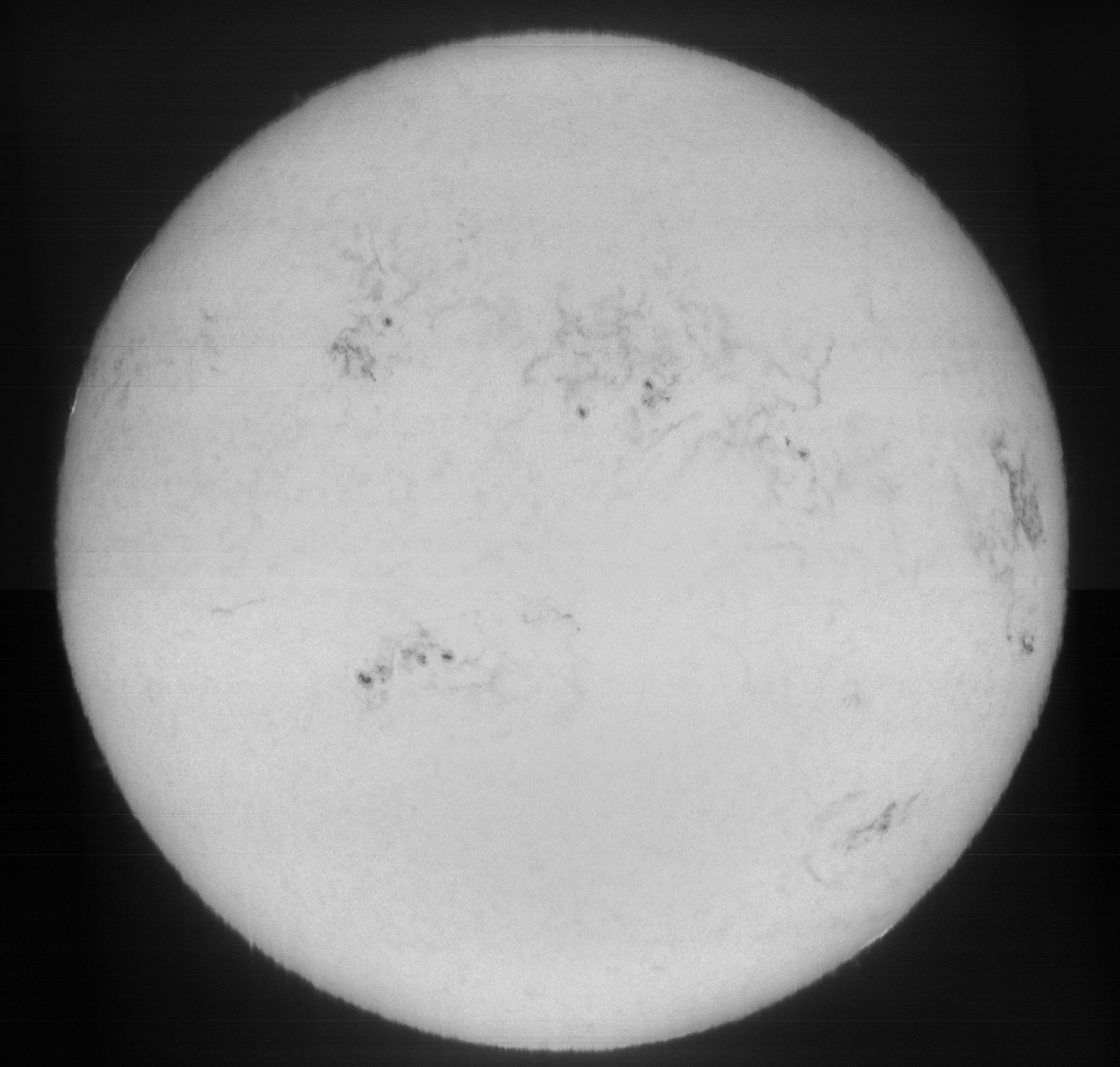

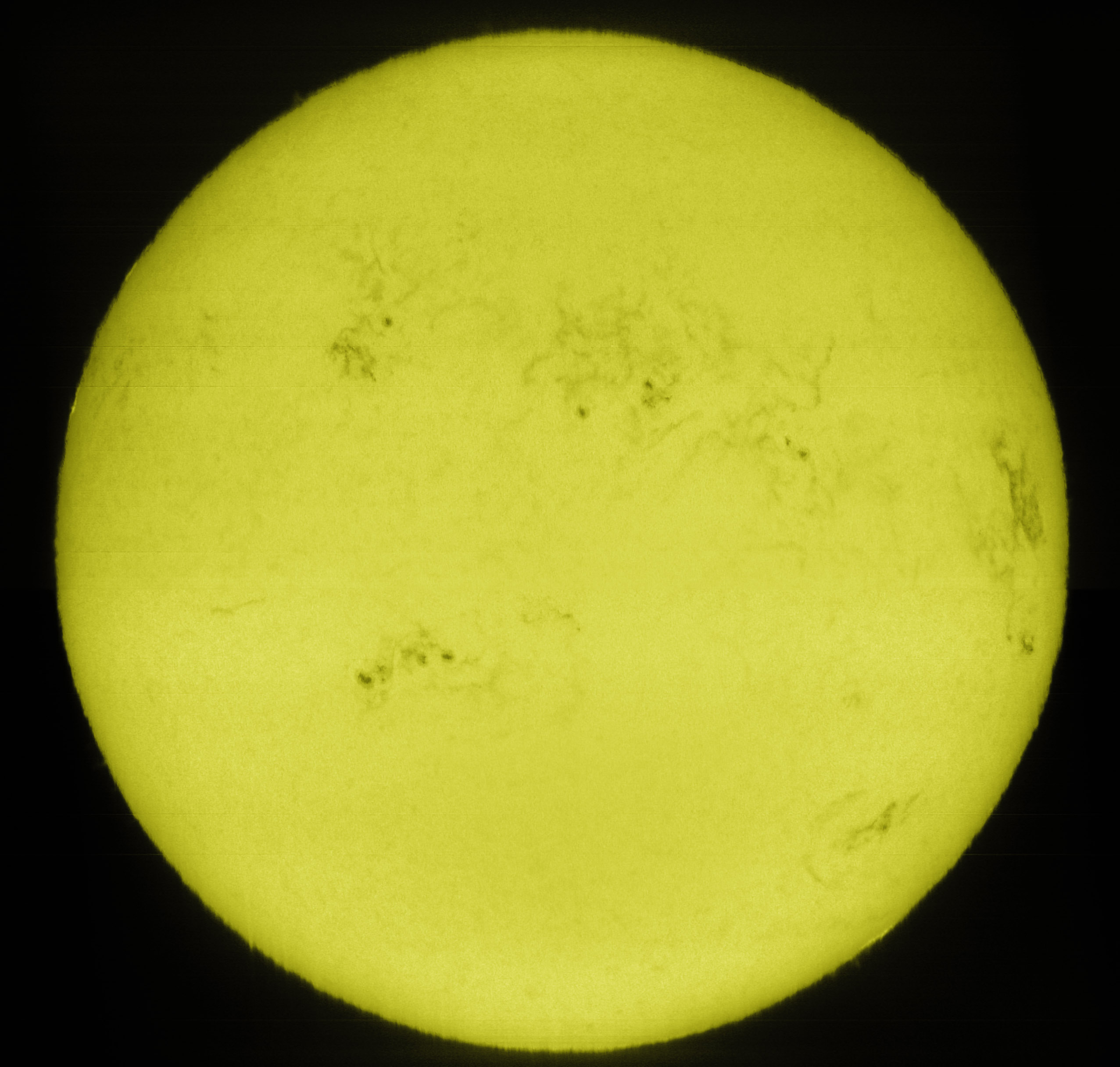

Poate ca am prins ceva amprenta de fler in O I 7772
0940 e inainte de fler
1040 pe parcurs
pozele sunt cu scadere/impartire/log continuum
