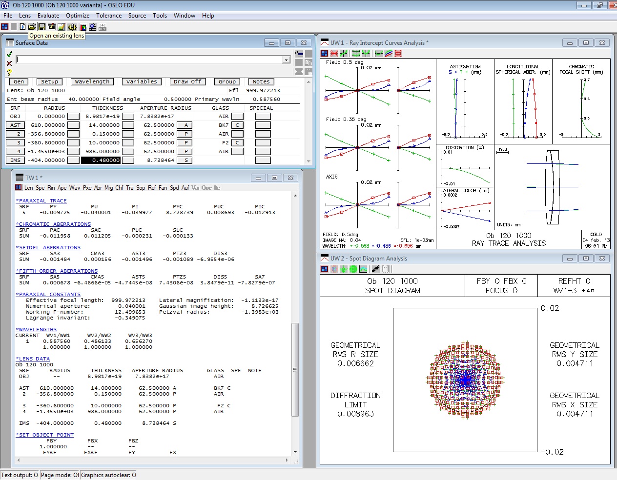

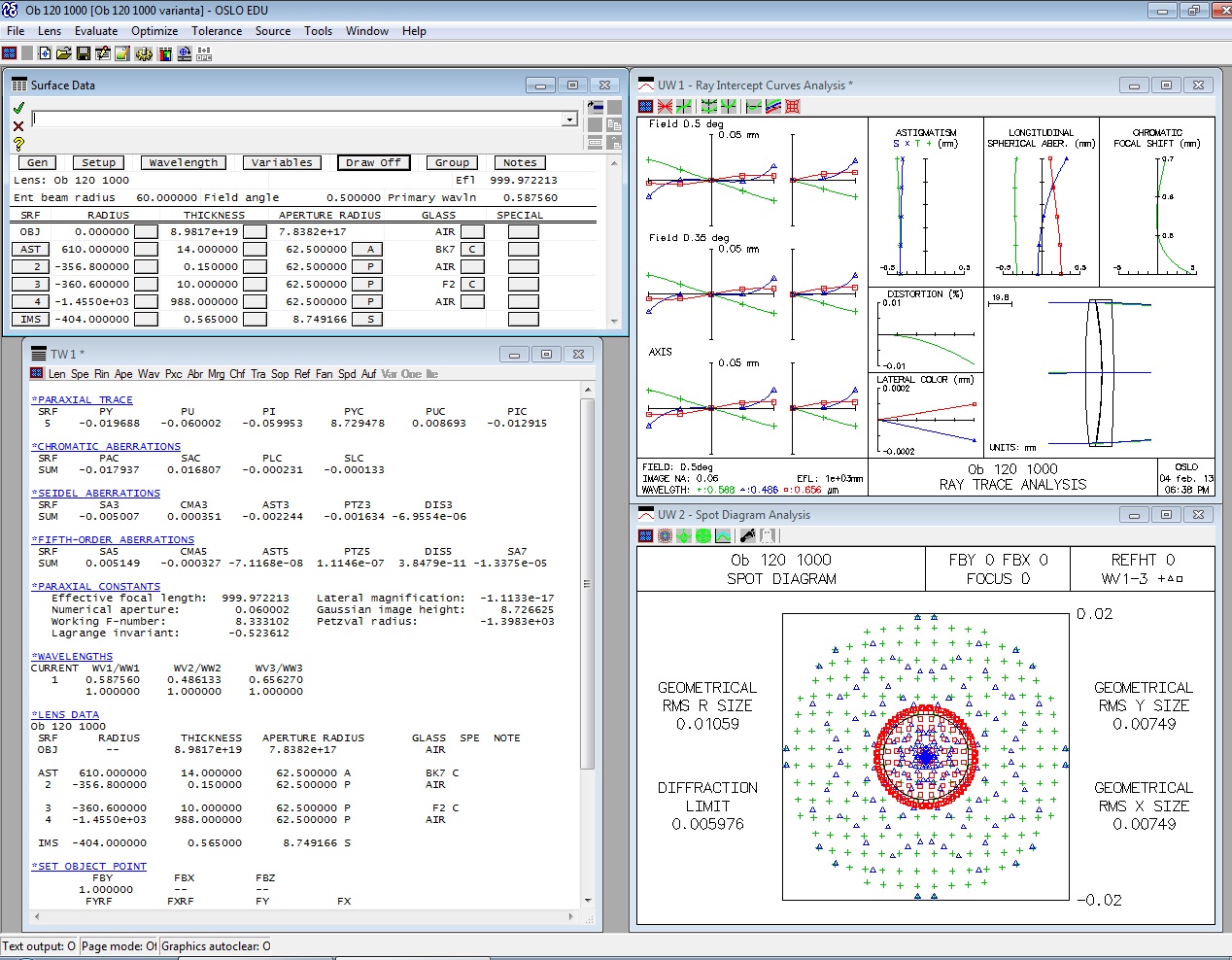

Vreau doar sa fac o simulare in OSLO sau Zemax si sa vad cum se comporta (teoretic) cu o diafragma de 80-90 inaintea obiectivului. Dat fiind vremea urata de afara, am ceva timp Smile
Mesaje: 5922
MesajTrimis: 04 Feb 2013 20:46 Download mesaj
Uite, am facut eu o simulare:
In imaginea de sus ai raspunsul obiectivului la deschiderea de 120mm iar in cea de jos raspunsul cu obiectivul diafragmat la 80mm.
Se observa subcorectia cromatica datorata diafragmarii in schimb spotul axial arata mult mai bine Smile

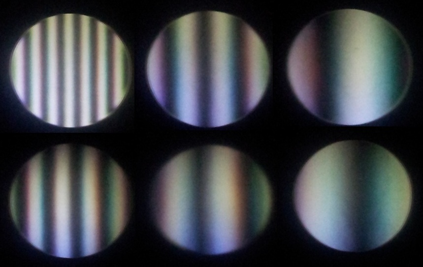

Revenim la tema de baza a discutiei cu testul Ronchi pentru mica luneta 66ED vanduta sub brand TS si fabricata in Taiwan. Pe linia de sus avem imaginile intrafocale iar pe cea de jos cele extrafocale:

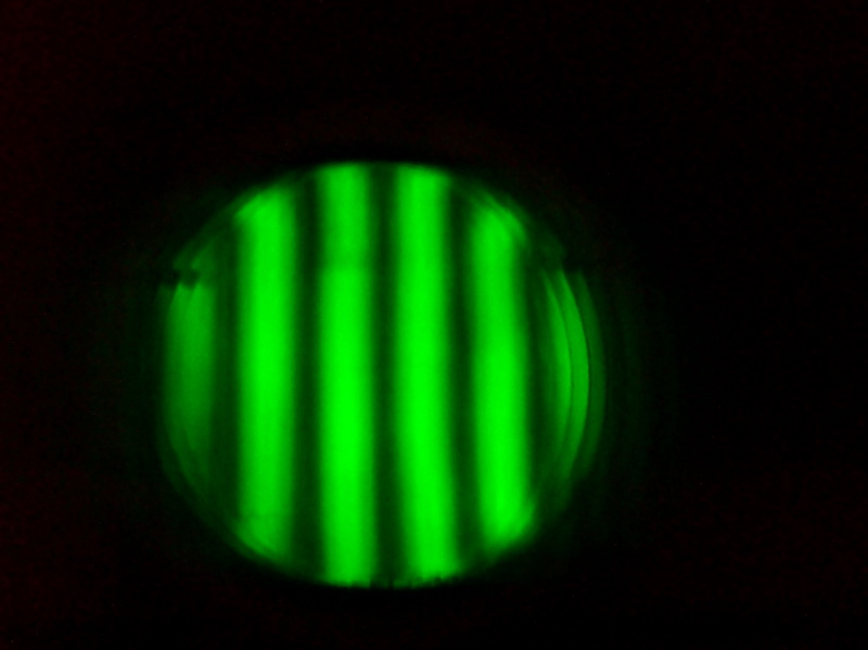

Intr-un final am reusit sa scot instalatia de la naftalina Smile cu ocazia constructiei refractorului meu Jaegers 83mm f/15 si sm facut cateva teste.
Scuzati calitatea pozelor da' camera mea antica nu stie sa focuseze bine pe lumina slaba.
Ce conclud e ca obiectivul prezinta o usoara supracorectie dar usor corectabila prin marirea spatierii nitel. Probabil inelul livrat de SShed nu a fost ales cu atentie Confused. De fapt am si incercat sa maresc putin spatiul adaugand mici bucatele de banda adeziva pe inel dar nu am avut nici la grosimea potrivita si nici uniforma incat lentilele nu se asezau corect, spatierea nu era uniforma pe tot diametrul. Ramane sa mai experimentez. Corectia de culoare a ramas practic neschimbata la acest tratament presupun ca din cauza raportului mare f/15.
Pozele in lumina integrala si filtru verde interferential la 547nm.

Bun venit pe topic cu masuratori proprii Smile
Este vizibila bine supracorectia de care spui mai sus, posibil sa te deranjeze peste 100x daca nu o corectezi, acum depinde si de densitatea retelei folosite de tine, parca nu ai specificat-o.
Se mai vad si urme de coma datorate cel mai probabil spatierii neuniforme a lentilelor sau inclinarii usoare a aparatului foto fata de planul lentilei.
Ce ma ingrijoareaza insa sunt acele neuniformitati/ondulatii vizibile pe liniile retelei.
Nu pare a fi un defect optic deoarece nu se distinge o simetrie de rotatie iar o suprafata sferica cu ondulatii aleatorii pare neverosimila.
Sa fie datorate retelei???

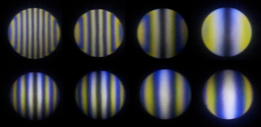

Test Ronchi pe mini RFT-ul 90_600 homemade (de curand repatriat in ograda proprie) dupa ultima optimizare. Testul facut cu reteaua de 10 lp/mm, randul de sus intrafocal, cel de jos extrafocal.
Pe test este vizibila o usoara subcorectie sferica plus ceva neuniformitati de prelucrare optica.
La ocular sfericitatea nu este vizibila pana la un grosisment de 150x inclusiv.
O observatie legata de sticlele cu index mare folosite la acest dublet de contact ar fi ca necesita un grad mai ridicat de prelucrare decat clasicele BK7, F2.

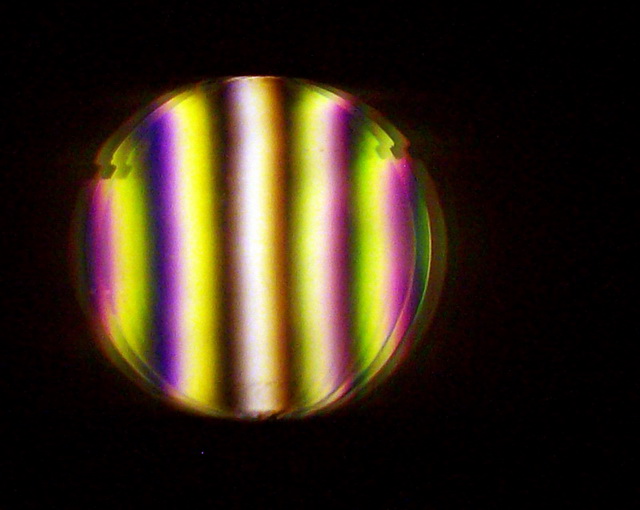

Am testat azi un alt obiectiv acromat RFT cu deschiderea de 60mm si focala de 300mm fabricat in China. Cred ca face parte din clasa "ieftin".
Testul a fost facut pe reteaua de 5lp/mm; linia de sus intrafocal, linia de jos extrafocal.
Obiectivul este dominat de o subcorectie sferica severa plus defect central si unul usor marginal.

Am testat azi RFT-ul 60/300 pe imagine diurna si pe stea artificiala.
Rezultatele sunt dupa cum urmeaza:
- luneta echipata cu un ocular de 25mm (grosisment 12x) da imagine buna si contrast normal
- ocularul de 18mm (grosisment ~17x) da o imagine buna cu oarecare ingaduinta, contrast usor diluat si un focus cam instabil in sensul in care nu mai exista acea zona de certitudine unde imaginea pare clar definita.
- ocularul de 12,5mm (grosisment 24x) incepe sa arate o imagine cu ceata si contrast mult diluat
- ocularele de 9mm, 7mm si 6mm (grosismente 33x, 43x si respectiv 50x) arata de-a dreptul un smog londonez prin care cu greu se distinge tinta vizata. Contrastul si definitia imaginii sunt total compromise.
Testul pe stea artificiala arata acelasi rezultat: in intrafocal inele de difractie bine definite si foarte luminoase (exista multa energie concentrata acolo datorita subcoretiei mari) iar in extrafocal o ceata in care nu se distinge niciun inel de difractie (lipsa energetica).
Concluzia este ca in forma actuala luneta poate fi utilizata doar pentru un domeniu de grosismente cuprins intre 10x si 15x cel mult.
Deoarece e luneta unui prieten am sa incerc sa optimizez obiectivul in masura in care va fi posibil si am sa revin aici cu rezultatele obtinute.
