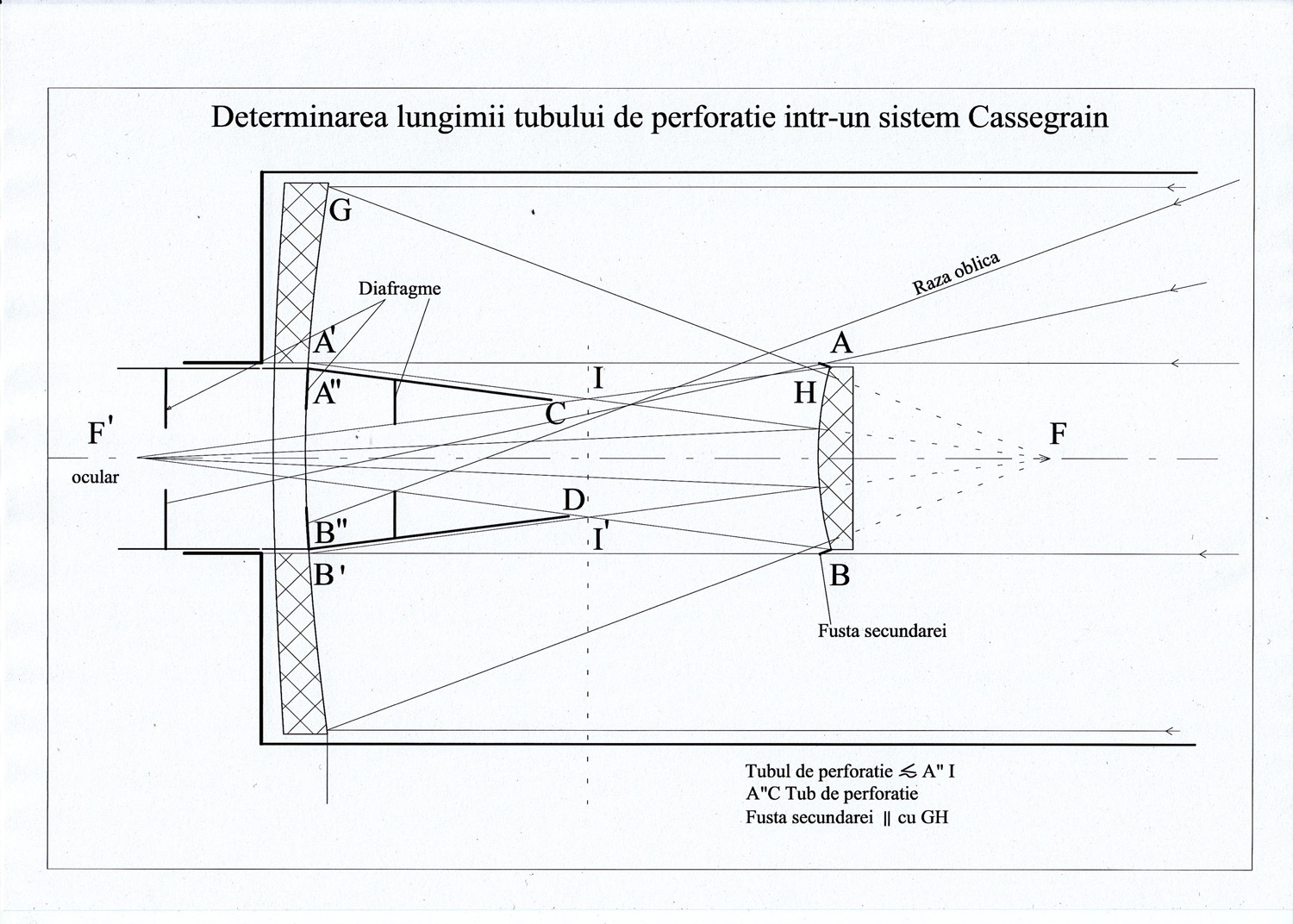

Tubul de perforație trebuie să fie conic pentru a nu obtura o parte din razele de lumină reflectate de oglinda primcipală.
În schiță, proiecția secundarei AB pe principală A'B' este zona care este obturată.
Tubul de perforație A''C și B''D este paralel cu raza de lumină reflectată în A' și respectiv B'.
Dacă se reprezintă elementele la scară, se poate deduce lungimea tubului de perforație, diametrul său la intrare și la ieșire și se pot proiecta diafragme interioare

am înțeles, reiese atunci că atât exteriorul cât și interiorul tubului trebuie să aibe o suprafață negru-mat cât mai bine protejată împotriva luminii parazite dintre oglinzi, pentru că de fapt reflexiile nu sunt cele figurate în desen, ci raze mult mai înclinate. La mak-ul din dotare tubul este făcut din dural pe strung și suprafața este în trepte fine, ca un filet cu pas mic.

Da Erwin, razele oblice dintre secundară și tubul instrumentului trebuie să se oprească în tubul de perforație, sau în diafragmele interioare ale tubului de perforație. Am să pun un desen

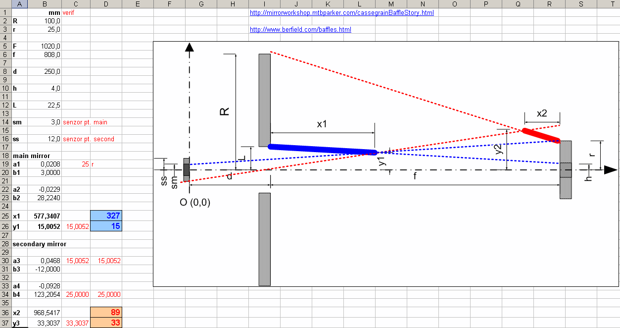

Multumesc. Mai e si asta ca idee de inspiratie, insa calculele se complica putin, tubul fiind conic: http://www.berfield.com/baffles.html
Velurul adauga putin la greutate, fiind tub din carton devine cam instabil. Incerc calculele pt. diafragme, sunt mai usoare decat velurul, si nici nu costa Very Happy
Am atasat o prima aproximatie a calculelor + desenul 2D.

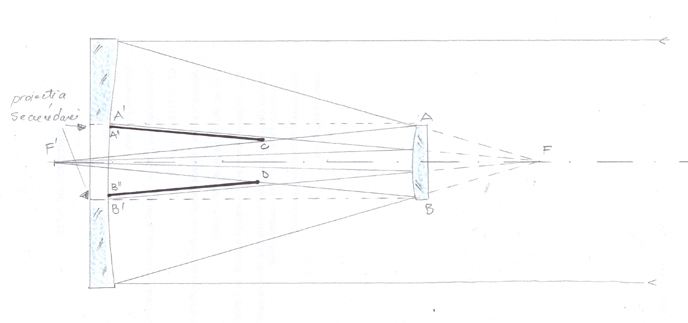

MesajTrimis: 29 Apr 2011 15:42 Download mesaj
Pun desenul, deși între timp problemei i s- au găsit soluții. Eu am pus la cass-ul meu două diafragme, contrastul a crescut notabil.
Spor la treabă!

MesajTrimis: 29 Apr 2011 15:53 Download mesaj
Din desen pare o fustita cam mica pt. secundara, cred ca iti intra lumina directa in planul focal off axis, spre marginea campului. E drept ca obstructia e mai mica.

MesajTrimis: 29 Apr 2011 17:53 Download mesaj
Eu cred că există o corelare între mărimea fustei secundarei, diafragmele din tubul de perforație și obturație.
Dacă fusta este mai mare crește obturația, dar nu ai nevoie de diafragme ajunge să pui velur.
Dacă fusta este mică, scade obturația, dar va trebui să pui difragme pentru a nu permite fascicolelor oblice (mă rog off axis) să ajungă pe ocular.
Din câte văd, ai calculat și mărimea fustei.
Am intervenit pentru că m-am bătut de problemele astea (și altele) cu cass-ul pe care îl am și mai cu ajutor prietenesc (Octavian, Horatius) mai de unul singur, am căutat să înțeleg și să rezolv ce se întâmplă

MesajTrimis: 29 Apr 2011 18:31 Download mesaj
In cazul calculului meu, nu intra deloc lumina directa prin gura tubului in planul focal (off sau on axis) in zona definita (de raza "ss"). Insa am totusi nevoie de diafragme ca sa impiedic reflexiile de marginea tubului de perforatie generate de lumina ce intra in tub si care ar cadea in afara zonei definite de mine de "ss". In plus mai e si lumina parazita reflectata de secudnara care se loveste de tubul de perforatie. Daia e bine sa fac simulatorul ala 3D, se vede mai clar, asa mi-e greu sa explic.
