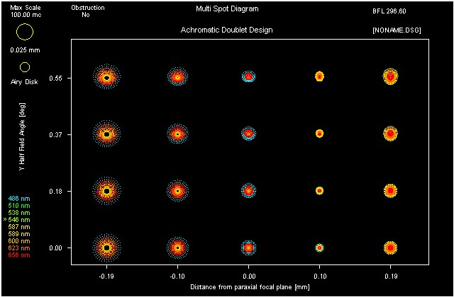

Am facut cateva presupuneri:
-distanta focala obiectiv 300mm
-designul optic dublet acromat Fraunhofer construit din sticle obisnuite (BK7 si F2)
Concluzia in acest caz ar fi ca raspunsul este foarte bun, mica luneta bucurandu-se de avantajul aperturii mici.
Pe diagrama spoturilor observam ca putem gasi o verticala notata cu 0.10 (in realitate 0.095) unde avem cea mai buna focalizare (unde se mediaza sferocromatismul) si unde spotul intra in discul principal de difractie (prezent in grafic in stanga sus).
Nivelul comei este mai mult decat acceptabil chiar si la marginea campului de 1,1 grade.
Celelalte planuri verticale sunt planuri de defocalizare si nu are rost sa le luam in calcul.
Mica luneta ar trebui sa furnizeze imagini fara aberatie cromatica vizibila (sub rezerva presupunerilor de mai sus).
