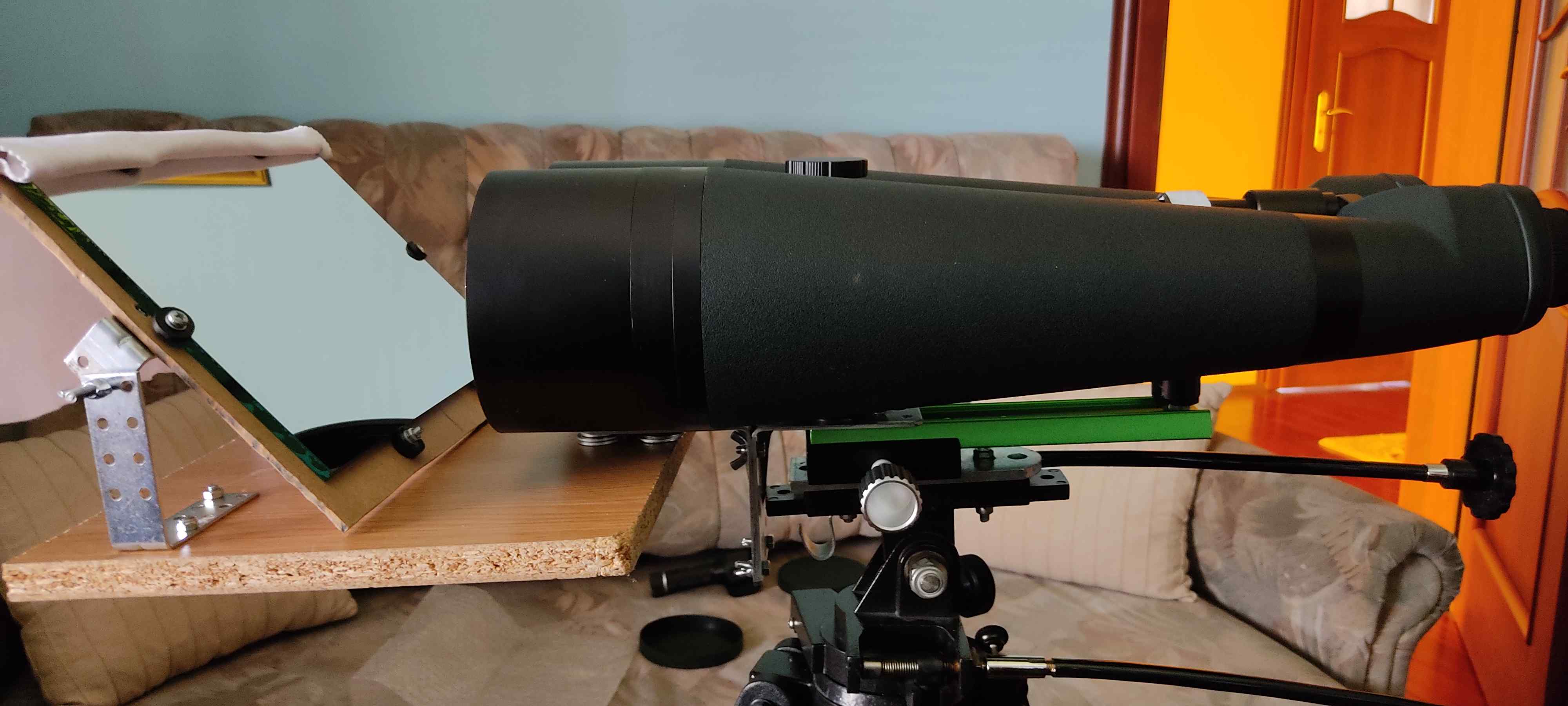

In continuarea proiectului de mai sus (binoclu 20x110) am reusit sa termin o montura de tip mirror-mount la 45 grade folosing o oglinda first-surface (cumparata de aici https://opticalmirror.com/first-surface-mirror/).
Sper astfel sa fie mult mai comod sa o folosesc la targeturi aflate peste 45*.
Partea de suport se detaseaza foarte usor (4 suruburi cu piulite tip fluture) astfel incat ramane binoclul cu sina Vixen pentru obiecte intre 0* si 45*

Dar nu e greu sa gaseti tintele folosind mirror-mount?
Nu era mai bine sa faci o montura paralelogram (s-au mai facut si au fost postate aici pe forum)?

Este mai dificil dar trebuie sa fac un compromis intre gasirea mai usoara a tintelor si gabaritul total.
Adaugarea unui paralelogram mount implica si un scaun tip sezlong deci per total volumul de transportat creste semnificativ.
O sa incerc sa vad cum pot adapta un cautator la 90* montat perpendicular pe binoclu.

Daca montura oglinzii este solidara cu binoclul, nu este greu deloc Smile
Este acelasi lucru ca si cum te-ai uita printr-o luneta sau mac sau sct. Doar ordinea componentelor este usor incurcata: in loc de instrument, oglinda zenitala, ocular in acest caz ai oglinda zenitala, instrument, ocular. Nici macar cautator nu trebuie pentru ca binoclul este el insusi un cautator.

Am folosit doar o data binoclul cu montura de tip first-surface mirror dar scopul a fost doar pentru a verifica optic alinierea dintre binoclu si oglinda (ziua).
Binoclul ca atare (fara mirror mount) l-am scos o singura data si am privit noaptea la zenith dar pozitia era f incomoda (practic eram pe spate cu binocul sprijnit in montura pe 2 picioare). Nu am vazut mai multe stele comparativ cu Newtonul de 8", ceea ce era de asteptat.
Cred ca la acest tip de montura cu oglinda externa conteaza mai ales lumina parazita locala si mai putin cea care este de tip cer gri, dar nu am apucat sa testez.
