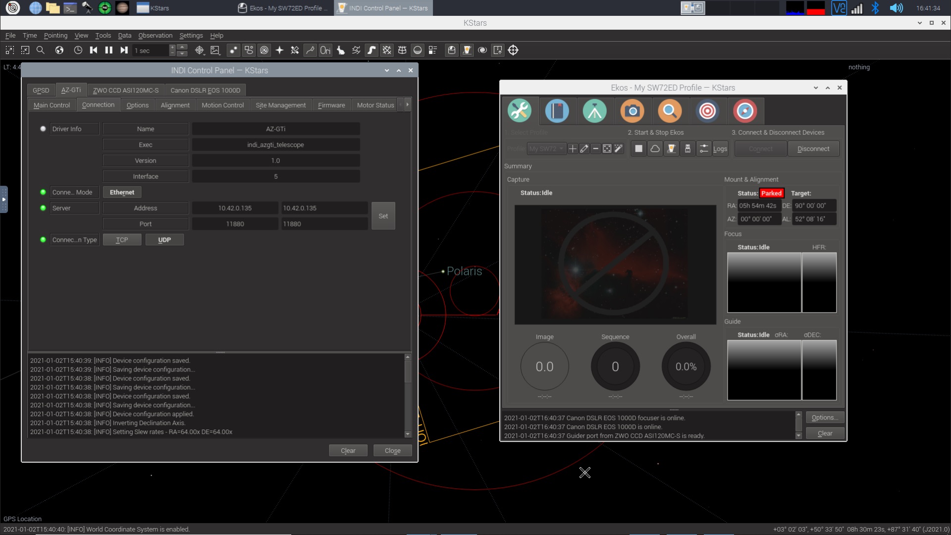

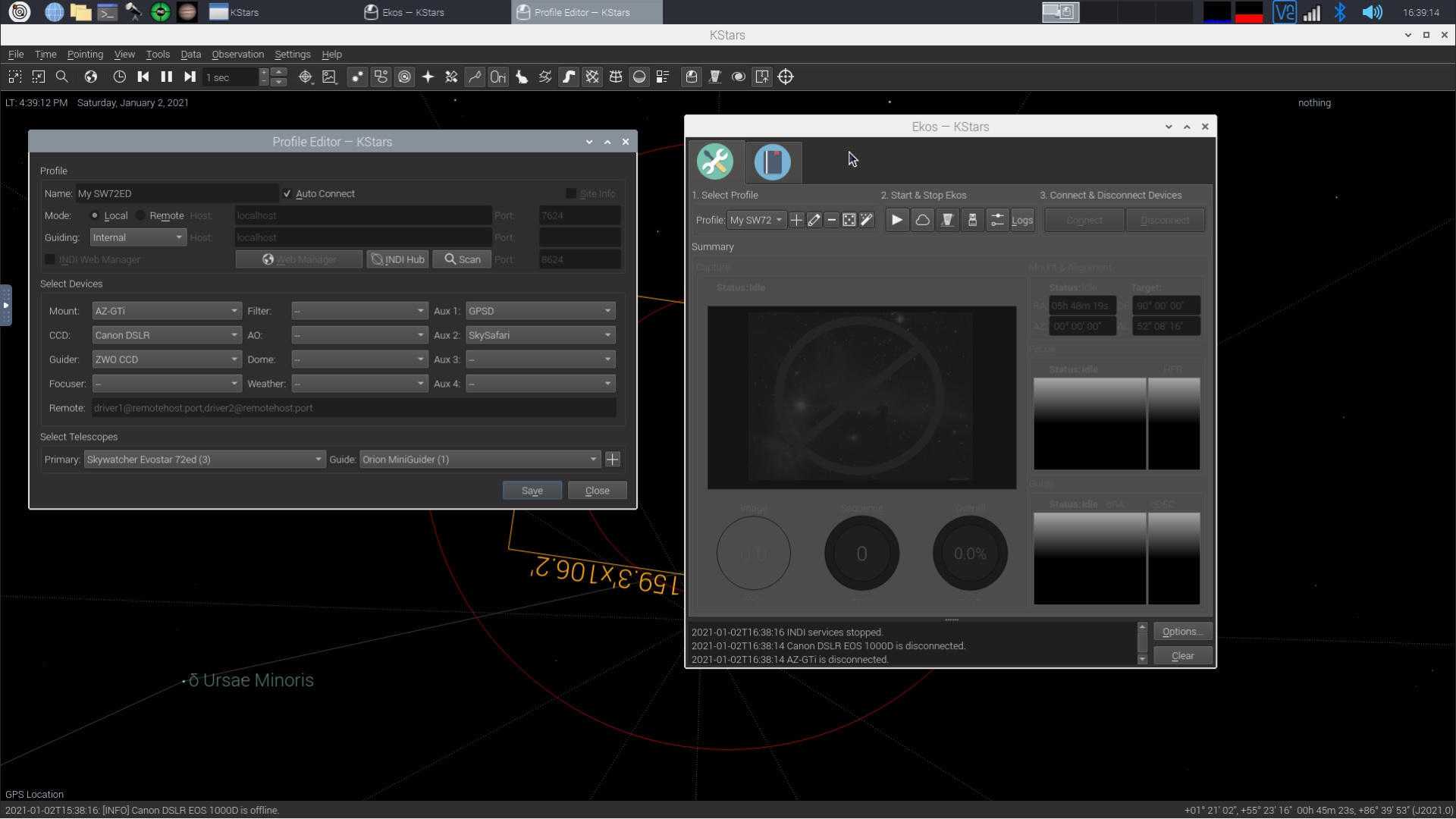

In Astroberry exista o librarie AZGTi pentru INDI .
Access Point-ul este dat de Astroberry. AZGTi se trece din setarile WIFI in mod "Statie" si se leaga la AP.
In aceasta configuratie vezi ce adresa IP are montura AZGTi si o folosesti in setarea EKOS pentru montura AZGTi. (este varianta pe care o prefer care permite cea mai mare mobilitate)

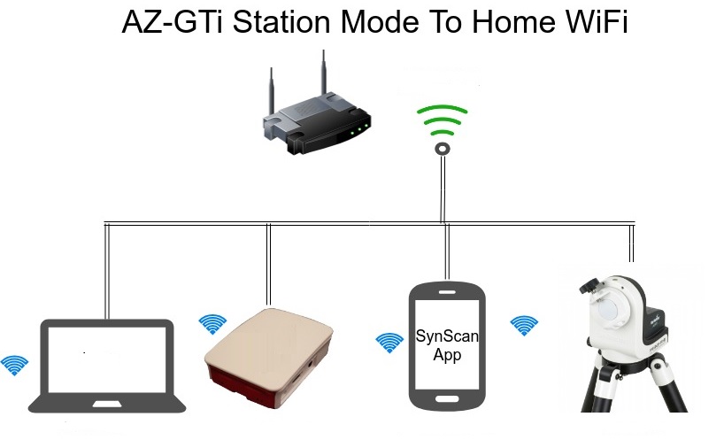

Sau poti folosi AP din reteaua WIFI de acasa cu AZGTi si Astroberry ca clienti. Aceleasi setari in EKOS cu observatia ca trebuie scanata reteaua si vazut ce IP are AZGTi si Astroberry
Atasez profilul meu in EKOS si setarea monturii pentru conectare.

Atentie ! Pentru Astroberry nu folosi IP-urile din LINK si nici comenzile Linux de instalare.
Driverele pentru AZGTi sunt deja instalate si configurate in Astroberry
https://www.indilib.org/telescopes/az-gti.html

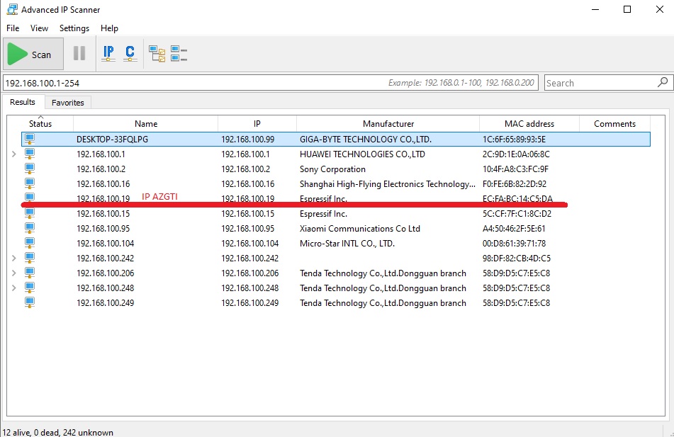

Se conecteaza foarte simplu si merge foarte bine. Vezi ca undeva gresesti. (Atentie la setarea DHCP si la distanta / nr pereti intre montura si router !)
Scaneaza reteaua de pe laptop (recomand Advanced IP Scanner) verifica daca montura este conectata si ce IP are. Laptopul, telefonul si montura trebuie sa fie conectate la acceasi retea.
Dupa ce prinzi ceva experienta poti dezactiva DHCP pentru a lucra cu IP fix pentru montura dar acest lucru te va incurca daca schimbi de exemplu reteaua des.
Este esential sa stapanesti aceste setari daca vrei sa folosesti Astroberry

Pasii indicati de tine sunt corecti (incearca varianta cu reteaua de acasa) :
debifez AP mode
- Bifez Modify Station
- scriu detaliile (SSID, PASS, eventual fix IP)
- apoi dau Apply
In acest moment AZGTI se cupleaza la reteaua definita (SSID, PASS cu functia DHCP activata )
Telefonul se conecteaza la reteaua de acasa
Laptop conectat la reteaua de acasa
Ruleaza Advanced IP Scanner ca sa te asiguri ca montura si telefonul sunt in aceeasi retea. (pas optional)
Ruleaza Synscan Pro (dupa ce ai inchis Synscan Pro in care ai facut setarile ) de pe laptop sau telefon. Acesta va detecta IP montura si se va conecta la ea.
Daca montura este oprita se pastreaza setarile.
In atasament cum este vazuta montura mea AZGTI in reteaua de acasa.
Daca folosesti telefonul ca acces point dupa setarile retelei (SSID, PASS, pt AP telefon cu DHCP activata) cu telefonul legat la AP AZGTI.
Treci telefonul in AP
Inchizi Synscan Pro in care ai facut setarile
Repornesti Synscan Pro si te conectezi la AZGTI in noua retea.
Cand scriu aceste randuri am verificat din nou fiecare pas si totul merge foarte bine !
Atentie chiar daca montura functioneaza in "Station mode", AP montura AZGTI ramane activ. Nu te legi la el sub nici o forma. (AP activ este o masura de siguranta daca setarile retelei nu sunt corecte)
