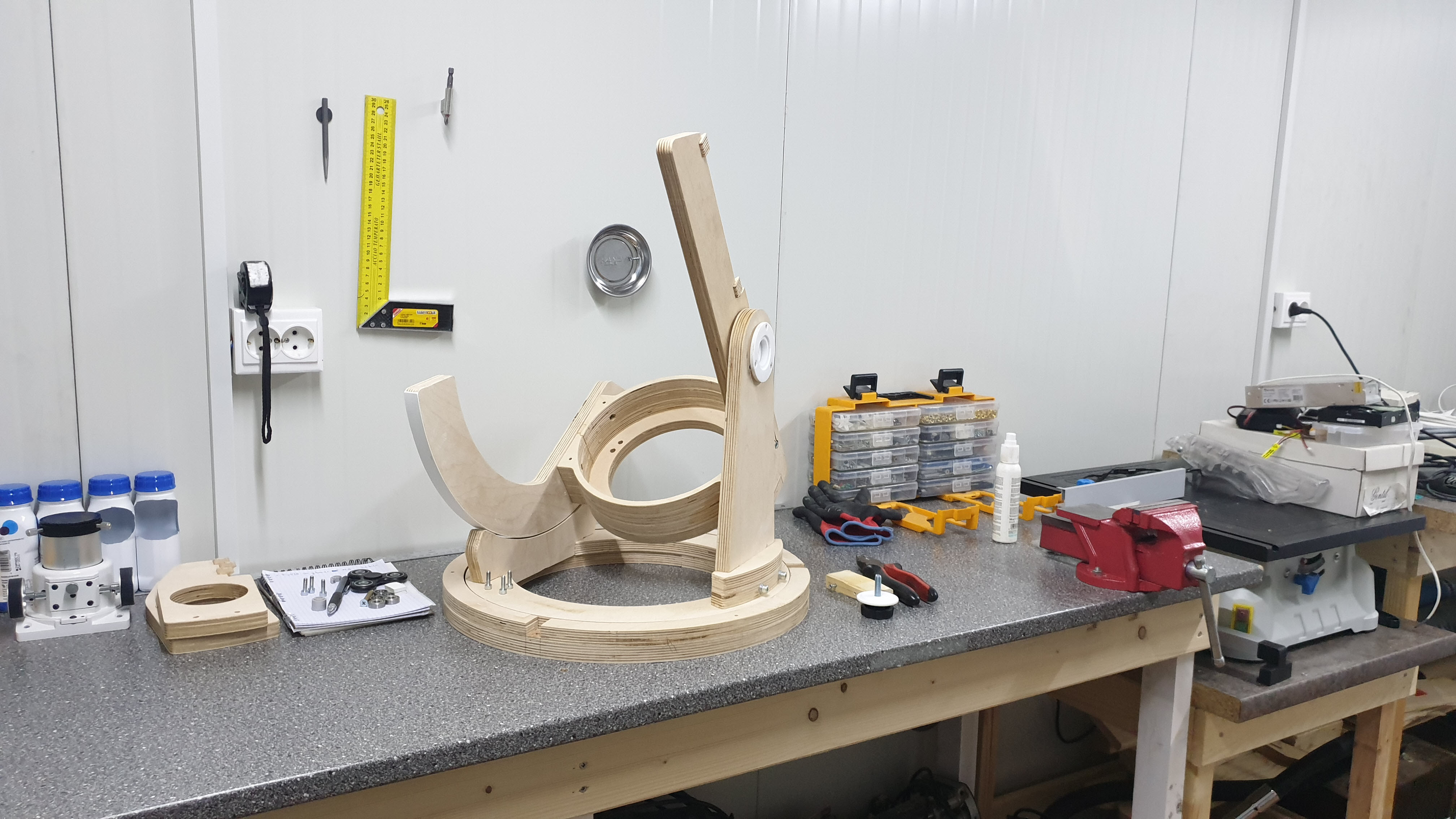

				A trecut ceva timp, a trebuit sa ma ocup de alte lucruri mai prioritare.
Am reusit sa tai la CNC piesele din placaj de 18mm, le-am finisat si am facut o prima incercare de asamblare.

				Frumos. Sunt curios cât va cântări la final și cât va fi de rigid. Spor!

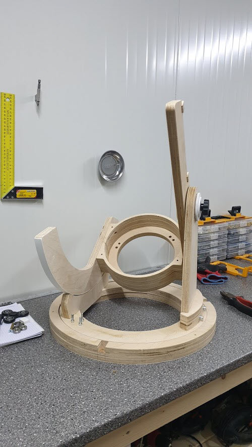

				Am reusit sa asamblez mai toate piesele monturii. Mai am partea legata de optica care se face mai tarziu cand suntem OK cu montura si felul in care se comporta.
Toate piesele s-au potrivit fara ajustari. Mi-a salvat mult timp la asamblare. Montura este compacta si usor de asamblat/dezasamblat ( folosind doar o cheie inbus). Am montat si oglinda principal pentru proba si potriveste la fix si ea.
Pentru azimut am folosit rulmenti ( D15mm ) si merge bine. Mai trebuie sa adaug folie de formica intre baza si azimuth. Se comporta bine, se invarte usor si nu pare sa aiba jocuri.
Partea de altitudine e mai problematica - dupa cum ne asteptam. Axul de teflon facut la strung nu are jocuri dar teflonul sau bratul de placaj de 18mm flexeaza putin. In plus axul de Teflon are frecari destul de mari si cand miscam bratul, partea opusa (rulmentul de Alt Dobson) se ridica de pe pad-uri. Nu e bine. Poate problema se mai atenueaza dupa ce se monteaza oglinda si restul si se adauga greutatea lor.
Atunci cand se miscam bratul in altitudine, se ridica montura de pe baza. Va trebui sa fixez placate pe baza (pe unde sunt placutele de aluminiu ) care sa se prelungeasca peste azimut ca sa oprim ridicarea monturii.
Suportul pentru secundara si focuser - va trebui sa fac un inel din profil de aluminiu. Ce se vede in poza am facut doar sa ma pot centra cu suportul oglinzii principale.
Apropo, ma ajuta cineva, … pe unde pot gasesi o folie de formica sau similar >400x400mm?

				Începe să arate a telescop. Nu găsești la noi formica și nici ce folosesc americanii mai nou (și cică e mai bun), plăci decorative din poliester armat cu fibră de sticlă cu care se plachează pereții clădirilor, băilor în loc de faianță. Eu am folosit textolit de 3mm la ultralight. Nu patinează la fel de bine ca formica dar nici nu se înțepenește așa că doar trebuie să tragi un pic mai tare de el. La ultima montură Dobson construită am pus o foaie de Komadur (PVC dur) lucioasă de 3mm grosime și merge foarte bine. Se găsește la magazinele cu materiale pentru reclamă și publicitate.
Problema ridicării se rezolvă de la sine când va fi echipat cu tot ce trebuie, practic i se va dubla greutatea. Dar sper că ai prevăzut să poți regla frecarea în pivot? Eu am făcut pur și simplu o gaură în placaj prin care trece șurubul. Sprijinul este aproape exclusiv axial, pe șaibele late de teflon-textolit. Prin strângerea-destrângerea piuliței se reglează frecarea dintre șaibe. Restul face greutatea proprie a subansamblului.

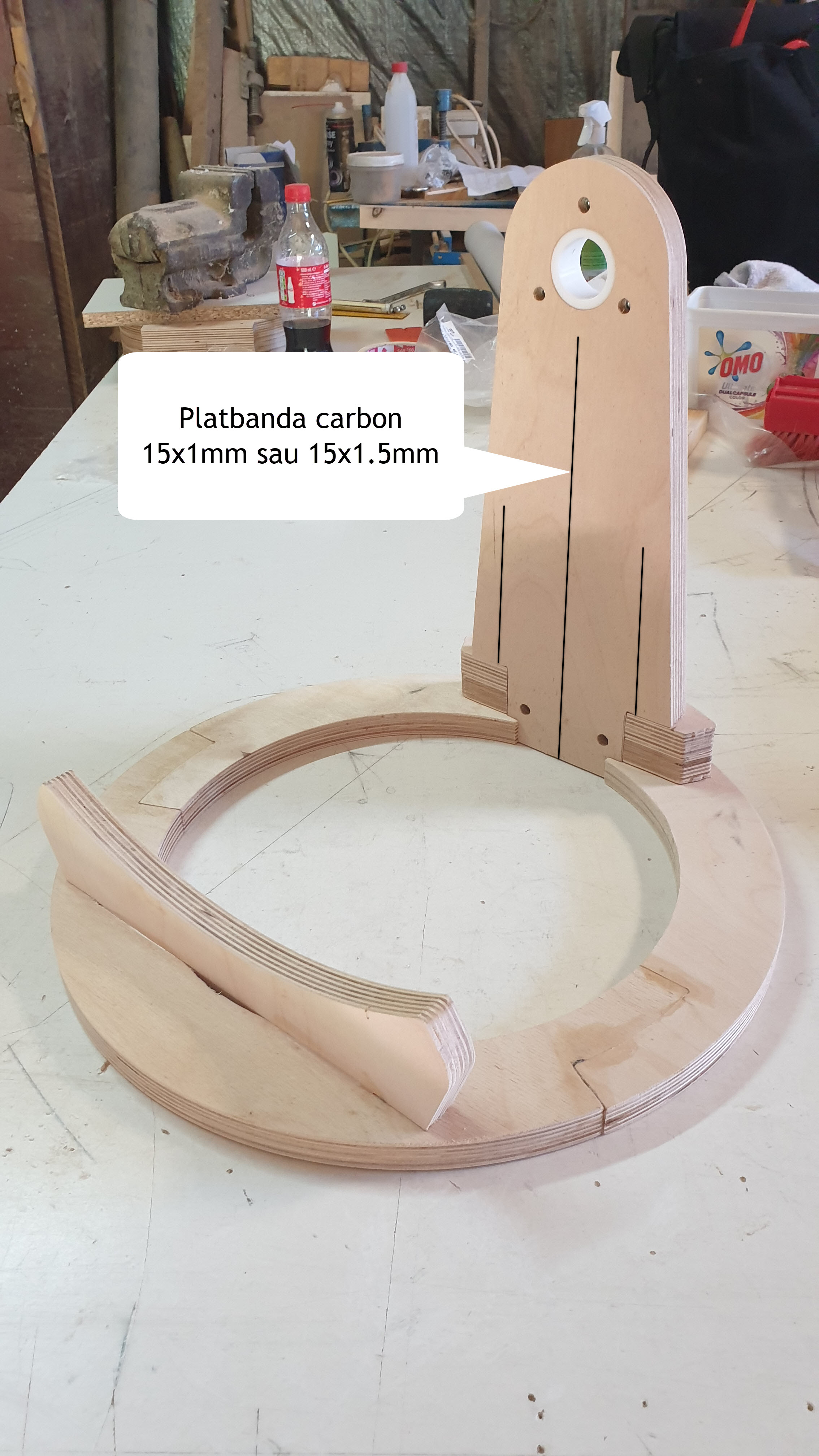

				Pentru baza, rotirea in azimut, ma bate gandul sa folosesc  rulmenti (bile) de transfer. 3 buc rezolva problema Formica, KomaDur, ... de-astea care nu se gasec.
O problema care am observat-o si trebuie rezolvata este ca furca (jumate de furca) pe care e montat bratul de ALT cu telescopul - flexeaza vizibil. Va trebui sa-l ranforsez. Ma gandesc sa fac 2-3 canale si sa inserez si laminez cu rasina platbanda de carbon (v. poza) . Poate aplic si la bratul de ALT tehnica.
Partea cu flexibilitatile din lemn se vor mai atenua dupa tratarea (infuzia) cu rasina epoxy. Ma astep sa absoarba lac pe 1-2mm in profunzimea materialului iar dupa ce rasina a polimerizat sa devina mai "stiff"

				 	  | Nordas a scris: | 	 		  | O problema care am observat-o si trebuie rezolvata este ca furca (jumate de furca) pe care e montat bratul de ALT cu telescopul - flexeaza vizibil. Va trebui sa-l ranforsez. Ma gandesc sa fac 2-3 canale si sa inserez si laminez cu rasina platbanda de carbon (v. poza) . Poate aplic si la bratul de ALT tehnica. |
Flexeaza furca in sine sau flexeaza si in zona de legatura cu baza?
Eventual poate inclusiv baza flexeaza cand e furca in tensiune.
Daca e furca in sine atunci ar merge cu platbanda dar nu as face taietura pe toata lungimea. Un 1.5 poate chiar mai multi mm grosime ar putea fi ok (in functie de cat flexeaza).
Epoxi-ul ar trebui sa mai intareasca structura dar nu stiu in ce masura va penetra in lemn. Eventual poti face un test pe o bucata de material ramasa si tai ulterior sa vezi cat a intrat.

				Probabil trebuie un contrafort perpendicular, sa prinda si baza orizontala. Si probabil va fi mai eficient versus epoxy raportat greutate/rigiditate.

				Eu am făcut o structură dreptunghiulară, goală pe dinăuntru, destul de groasă, pentru ambele părți. Flexura apărea la îmbinarea dintre cutia oglinzii și montantul care ține țeava, oglinda având în jur de 7Kg. Nu cred că rezolvi mare lucru cu niște nervuri suplimentare. Este vorba de momentele de inerție, sunt proporționale cu brațul forței. Dacă brațele sunt prea mici nu au cum să preia un moment mare.

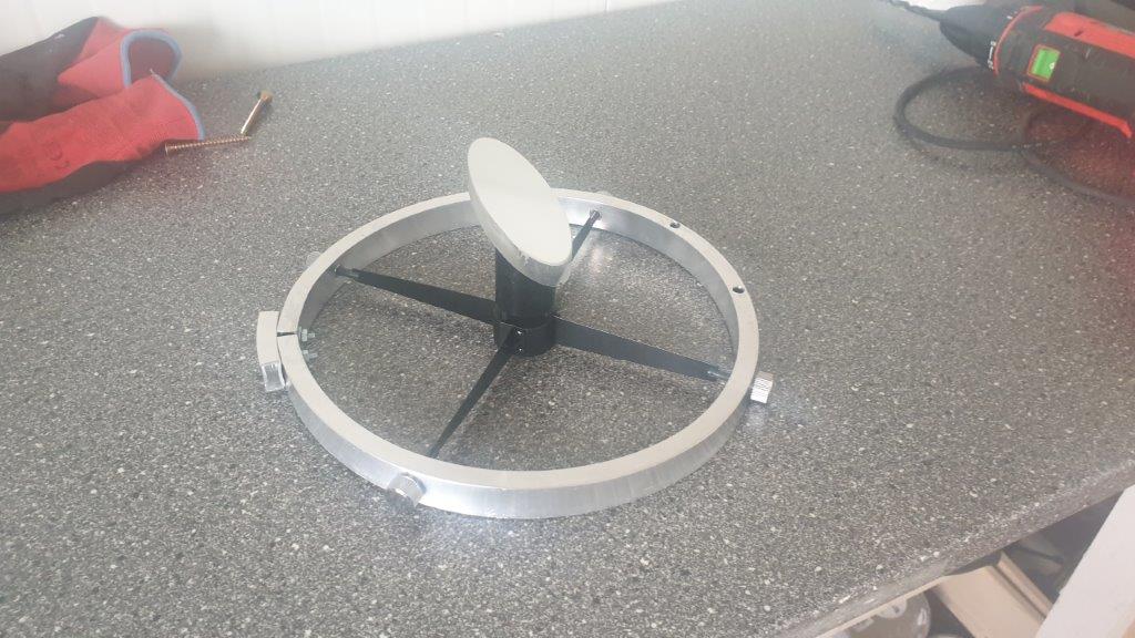

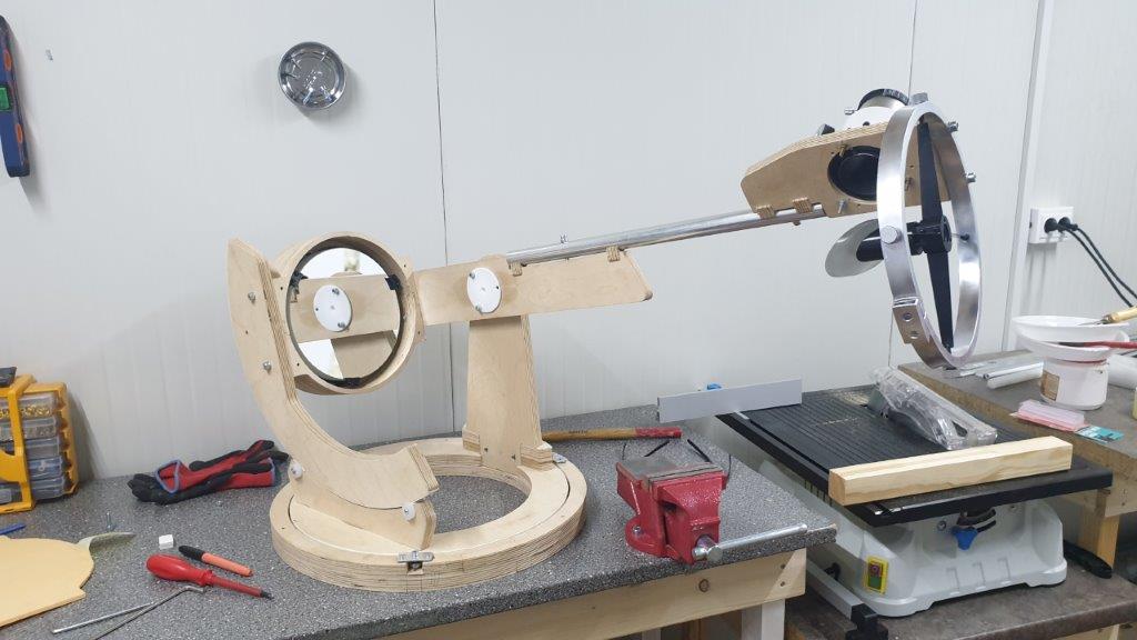

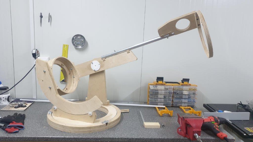

				Salut, ... revin cu ceva progrese…
- Facut inelul suport oglinda secundara - a iesit surprinzator de bine cercul.
- Montat oglinda principala + secundara + focuser si un reglaj rudimentar ( dupa ochi). Dupa ce dau straturile de protectie (lac pe baza de diluant sau epoxy) am sa fac reglaje mai bune pentru colimare.
- Am adugat al 3-lea rulment pe azimut. Mege f. bine pe AZ – sunt multumit.
Din nou, totul s-a potrivit manusa, exceptie alinierea oglinda principala cu secundara care mi-a creat ceva dificultati. Am fost lenes si nu le-am pregatit de pe computer. M-am gandit ca masor-tai-gauresc manual. Deocamdata pare ok – dar vedem cand colimam prima data.
Am fost surprins ca e bine echilibrat. Pentru inceput m-am gandit sa folosesc un ocular Zoom 7-21mm sau 8-24mm + barlow cand e cazul asa incat masa focuser+ocular va fi constanta. Mai tarziu vom face si alte teste.
Sunt si ceva problem de rezolvat:
1.  Rulmentul (bucsa) de Teflon de ALT este prea stransa, ansamblul se misca greu pe ALT, ca urmare se ridica baza (azimut) si sina de ALT Dobson – chiar si dupa ce am montat oglinda principala. Bucsa se poate ajusta la prietenul care a facut-o la strung.
2.  Ridicare baza in situatia cand se misca ansmblul pe ALT. Cred ca si dupa ce rezolvam bucsile de teflon sa mearga mai usor, aceasta problema o sa ramana.
3.  Inca nu am reusit sa gasesc un material inlocuitor pentru Formica. Cred ca am sa incerc textolit de 1mm sau 1.5mm.
4.  Flexarea furca - se pare ca vine de la jonctiunea dintre brat si baza. Se pare ca suprafata de contact intre brat si baza e cam mica. Multumesc de sugestii - am sa ma gandesc la ceva solutii ca sa reducem flexarile in mod relevant.
5.  Lungime teva aluminiu - nu e chiar o problema. Sistemul optic pentru acest telescop l-am "imprumutat" de la un OTA Skywatcher 203/1000. Cand am lucrat la dimensuni, am luat ca distanta intre oglinda si secundara aceeasi distnta  (masurata) pe OTA. Sper sa fie ok.
Cam astea pana in acest moment ...

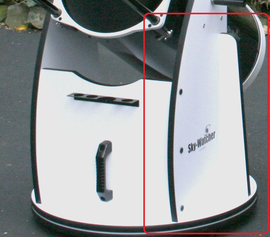

				Eu am folosit un spider din tablă de aluminiu mai lată și bordurată care ține secundara și "pălăria" împotriva luminii parazite care se află chiar în câmp. Este mult mai ușoară decât un inel rigid cu spider complet iar spike-urile de difracție seamănă oarecum cu litera PI. Pentru vizual nu este niciun impediment. Echilibrarea este fixă dar compensarea greutăților ocularelor diferite se face din strângerea variabilă a lagărului de altitudine. Telescopul rămâne unde-l pui, fără hopuri sau înțepenire.
 _________________ bino: 8x22, 7x42, 10x50, 10x80, spotting: 10x46, 20x60
piston AZ mount (R), Vixen GP, minidob |
		| Sus |
		Nordas Membru
  Data inscrierii: 12 Sep 2013 Mesaje: 131
				 Trimis: 17 Sep 2020 09:07 Download mesaj |
				| Titlul subiectului:  |
				Erwin,
 	  | Citat: | 	 		  | spider din tablă de aluminiu mai lată și bordurată |
Nu imi dau seama cum e tabla la care te referi. Ma ajuti te rog cu o poza?
