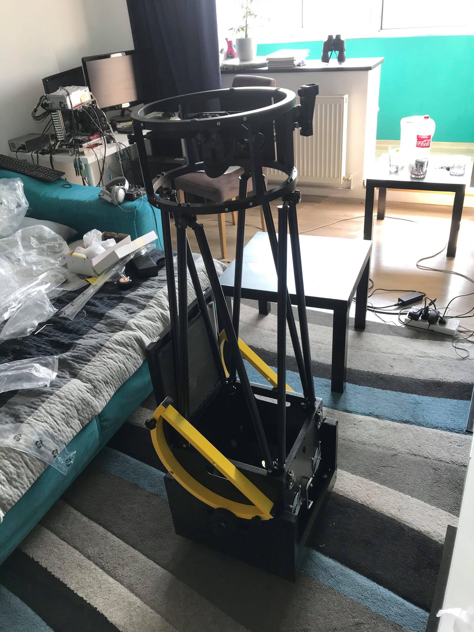

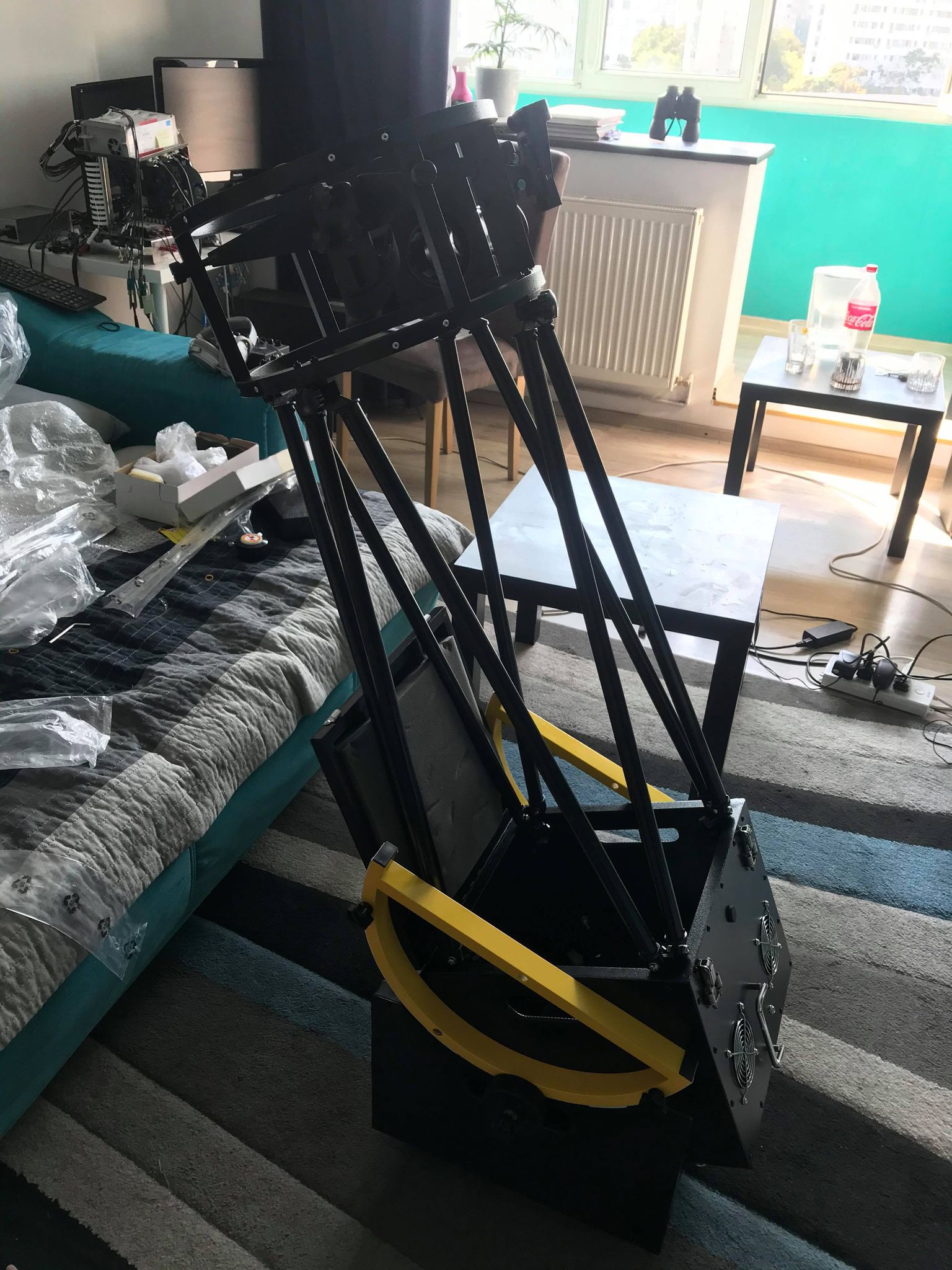

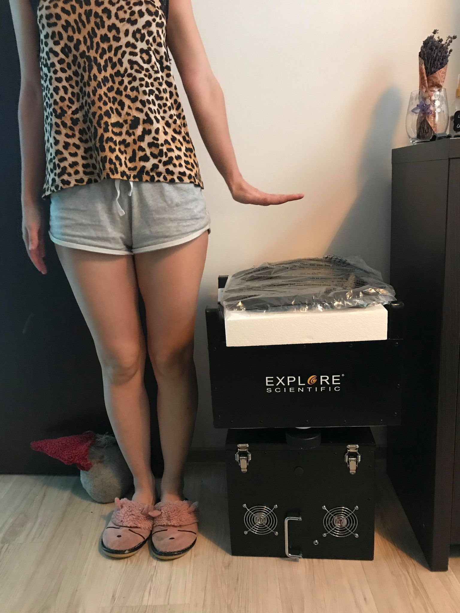

Poze, poze!! Smile
Cam astea sunt pozele pe care am apucat sa i le fac.
In ultima poza se vad si cele doua cutii la care se reduce volumul lui. Ca idee domnisoara din poza are putin peste 1.60 m.
