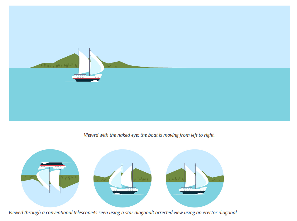

MesajTrimis: 18 Aug 2016 11:06 Download mesaj
In general, telescoapele (inclusiv makurile) dau o imagine inversata pe ambele axe, adica rasturnata cu susul in jos si inversata stanga cu dreapta. Pe langa pozitia mai comoda, oglinda diagonala la mak (si nu numai) mai are rolul sa readuca imaginea cu susul in sus. Stanga-dreapta raman inversate, dar este mult mai bine decat cu capul in jos.
In clipul de pe youtube, omul ori a tinut camera cu capul in jos, ori a rotit filmul pentru a obtine imaginile cu orientarea corecta.
http://www.handprint.com/ASTRO/ae1.html
 Marime fisier:  9.32 kb
 Vizualizat:  de 8219 ori
http://www.bhphotovideo.com/explora/outdoors/buying-guide/telescope
 Marime fisier:  41.86 kb
 Vizualizat:  de 8215 ori

Am trimis ieri un email la cei de la skywatcher.ro si i-am intrebat specific de acest lucru. Asta e raspunsul:
EU: Imaginea redata de catre telescop este inversata sau este la fel ca si cum te uiti prin benoclu?
Skywatcher.ro : Telescopul Mak90EQ1 poate fi folosit si pentru observatii terestre, avand imagini corect orientate.
Din asta inteleg ca imaginea este bine orientata, acum nu cred ca m-ar mintii sau ar mentiona SPECIFIC ca este folosit si pentru observatii in natura daca imaginea este inversata intr-un fel. Cine s-ar uita la o pasare cu capu in jos Smile

Acum depinde si cum te uiti, poti privi la ocular in lungul telescopului cu fata spre telescop, poti privi dintr-o parte, sau pot privi cu spatele la telescop.
Observ ca raspunsul celor de la skywatcher contrazice ce a zis nobody mai devreme.

Man, makul de 90 sau oricare altul se pot folosi in modul terestru impreuna cu o prisma cu acoperis la 45 sau 90 grade care inverseaza imaginea sus/jos si stanga/dreapta redand-o astfel corect pentru ochi.

MesajTrimis: 18 Aug 2016 11:56 Download mesaj
Daca cu prisma e redata corect atunci fara nu e redata corect, si invers, daca fara e corect atunci cu nu mai e corect.

MesajTrimis: 18 Aug 2016 12:00 Download mesaj
@valy
Observi gresit. Cei de la Skywatcher presupun ca folosesti oglinda diagonala din dotare.
Dar hai pune direct un ocular obisnuit la iesirea din tub de la mak si spune cum vezi imaginea.
"sau pot privi cu spatele la telescop" ... mai poti privi si stand in cap, vei avea o imagine orientata corect.
Good luck ! Laughing
@AdrianXEN
Am un mak care-l mai folosesc si la observatii terestre. Poate ca stiu bine ce vorbesc.
Daca tii telescopul la orizontala, e mai comod cu diagonala, te uiti un pic aplecat.
Altfel trebuie ori sa ridici telescopul la nivelul ochilor (nerecomandat), ori sa te pui in genunchi.
Dar nu ma crede, convinge-te singur.
