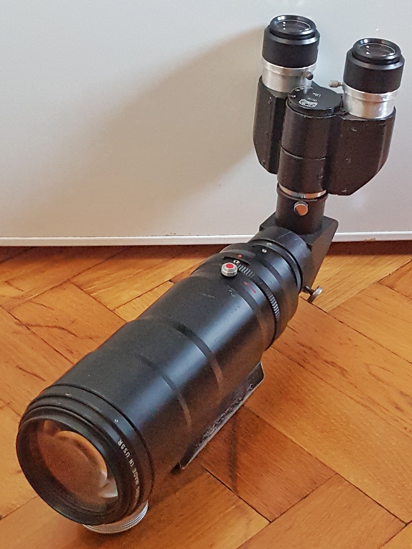

Eu am un bino IOR cu oculare 10x/23 (25mm) pe care-l mai pun uneori pe teleul Tair 300 f/4.5, cuplat la o diagonala careia i-am atasat o celula de Barlow 2x. In final obtin o marire semnificativa, drumul optic al Barlowului ajungand pe la 85 (prin diagonala) + 115 (prin bino - drumul optic prin sticla e ceva mai mic decat drumul geometric/mecanic), deci vreo 20cm, cum bine zicea Valy. Focalizeaza pe infinit, dar nu stiu cat de mult se aseamana ce am eu cu Soligorul mentionat de tine.

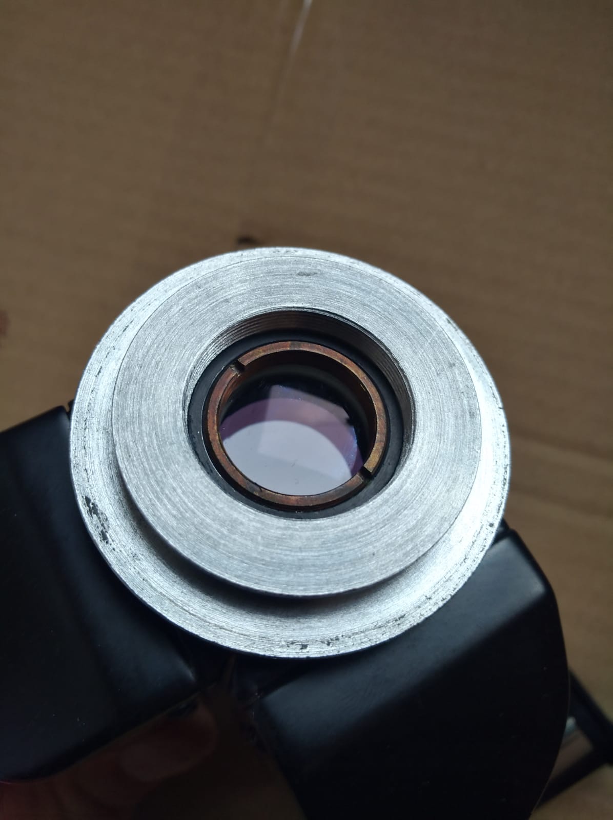

Plus ca nu stiu ce sa fac cu acea lentila din capatul Bino ului, am cititit cateva posturi pe CN si spuneau ca au renuntat la ea... Acum nu stiu ce sa mai cred... O sa incerc ce pot.

acea lentila iti e inutila. eu le-am dat de-o parte la toate cele 3 unitati; si tuburile port-oculare cat mai joase posibil, in limita lungimii picioarelor ocularelor (care, fie vorba intre noi, eu si pe-alea le-as scurta, daca nu ar fi vreun bai)

Am dat lentila jos si acum bino mi a intrat in focus.dar am o magnifcatieee...

pai da, cum ziceam - ai un drum optic considerabil prin corpul bino-ului, ceea ce contribuie la cresterea factorului de marire al Barlowului.
orice operatie ce implica forta bruta asupra partilor mecanice e bine sa se execute cu optica detasata, deci cel mai sigur, asa cum am procedat si eu - demontezi port-ocularele, identifici lungimea minima pe care ar trebui sa o aiba, masori de zece ori si tai o data Smile cum bine zicea cineva.
