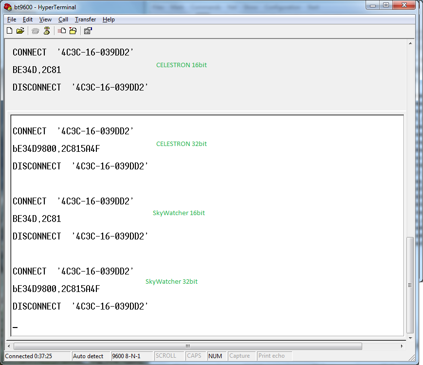

de seara mai fac o incercare de conectare.
Asa cu setarile de mai sus, daca folosesc DSO Planner-ul, in fereastra Hyperterminal se vede asa:
Comenzile SkyWatcher 32bits sunt OK ptr montura AzEq5 (si AzEq6)

MesajTrimis: 05 Ian 2016 16:16 Download mesaj
Faza e in felul urmator: am impresia ca montura nu accepta comenzile , desi folosesc cablul serial original al monturii, deoarece, Rx trebuie inversat cu Tx... cred...ramane de verificat deseara cand ajung acasa. Acum imi face un coleg un adaptor cu firele inversate, sa pot incerca si asa.
StarChild
Data inscrierii: 29 Mar 2011
Mesaje: 1637
MesajTrimis: 05 Ian 2016 19:45 Download mesaj
Intr-adevar, chestia cu RxTx inversate trebuia facuta, probabil nici setarile nu erau ca lumea inainte. Ideea e ca:
- folosind setarile de mai sus
- folosind cablul serial original al monturi introdus in SynScan
- folosind un cablu adaptor care inverseaza Rx si Tx
MERGE !!! Smile

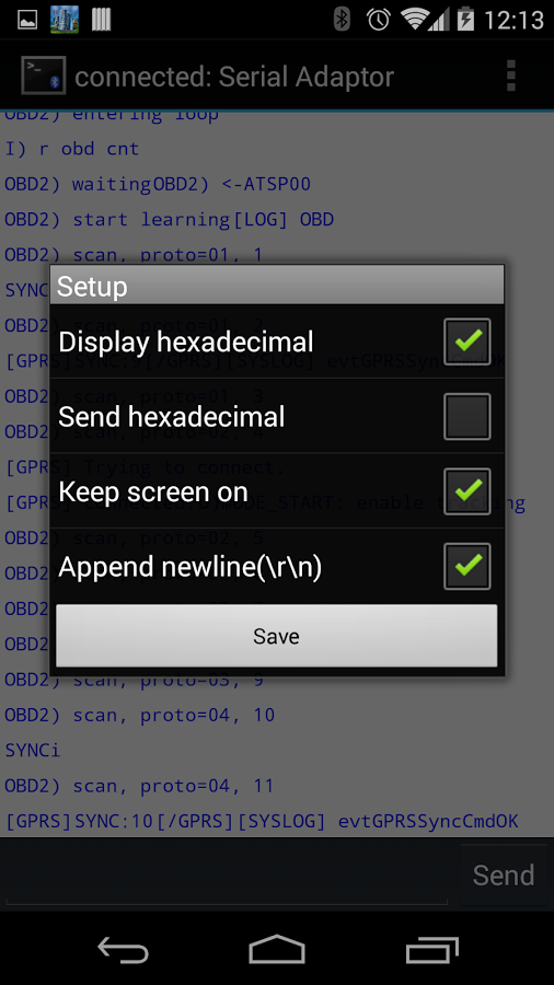

Mesaje: 5331
MesajTrimis: 08 Ian 2016 18:00 Download mesaj
Ala-i protocolul, dar iti trebuie un terminal ce poate sa-ti afiseze binar/hexa, raspunsul la comenzile "w", "h" (cu litere mici) nu se poate afisa text (ASCII/VT100), spre deosebire de alte comenzi. Fiecare protocol are ciudateniile lui. Cool
Am sa caut mai tarziu, poate gasesc un terminal mai destept pentru Android.
P.S. Stai ca poate merge si cu asta: https://play.google.com/store/apps/details...thTerminal
P.S. 2: Inca unul: https://play.google.com/store/apps/details...leterminal
 Marime fisier:  122.96 kb
 Vizualizat:  de 11546 ori

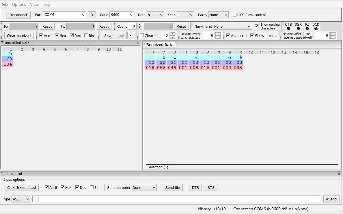

Mesaje: 5331
MesajTrimis: 08 Ian 2016 21:00 Download mesaj
Iti pun un screenshot (de pe PC) de la comanda "h" (citire de ora si data) ca sa-ti dai seama mai bine despre ce este vorba. Primul rand colorat este ASCII, al doilea hexa, al treilea zecimal. La aceste comenzi codificarea este in zecimal:
018 = ora 18
056 = 56 de minute
049 = 49 de secunde
001 = luna 1
008 = ziua 8
016 = anul 2016
001 = fusul orar UTC+1 (la tine trebuie sa fie 2)
000 = ora de iarna ( 001 pentru ora de vara)
035 = sfarsitul mesajului ( "#" in ASCII )
O alta ciudatenie este ca nu trebuie ENTER. Comenzile se executa imediat daca terminalul este in realtime.
Ai grija la ce comenzi dai ca poate porni montura sa faca SLEW sau PARK ... e bine sa testezi cu telescopul dat jos de pe montura.
