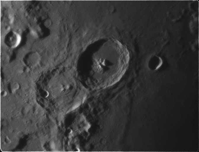

Salut baieti! Iata raportul meu de activitate Smile
Pana sa vina tavalugul ala de ceata am tras fix o ora fara un minut.
In total am avut 51 zone utile. La 30fps si 1500 cadre/zona randamentul a fost cam de 70% Smile
In total am 87Gb de filme iar mozaicul final are 7600x4000 pixeli.
Atasez jpeg-ul cu mozaicul resize la 2000x1000 pixeli si niste cratere la rezolutia maxima. Stack-ul e doar de proba si l-am facut cu AS2 la gramada.
Daca apucam sa revin si sa inchid zona mai dura cam 15 minute si acopeream partea mea in proportie de 50%. Inseamna ca evaluarea lui Max e buna si in 3 ore/3 oameni putem acoperi tot.

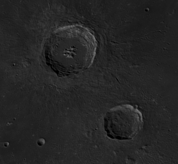

Am facut vreo 80 de filme, 500 cadre stack 25%. Ciudat e ca a iesit expunerea diferita si asta dupa ce le-am trecut prin registax 6 sa le fac wavelet, ICE n-a reusit sa le egalizeze. Le-am facut resize de la 5000 resp. 3500 px la 2000 pe latura mare.

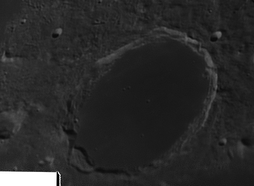

Am reusit si eu sa reprocesez imaginile (la prima procesare am avut punctele de aliniere prea mici si la asamblare AS2! n-a mai stiut sa le potriveasca). Tot procesare rapida, "la pachet" pentru toate.
Eu am tras 18 filme a cate 2 minute care au in total 41Gb. Am acoperit zona de legatura dintre Cristi si Max dupa cum am vorbit inainte cu ei, insa tragand de acasa din Otopeni, am avut parte de alte conditii, m-a batut vantul pe toata durata capturii si seeing-ul n-a fost grozav.
Am pus mai jos zona acoperita, mozaicul redus la 25% din dimensiuni (originalul are 10037X1928 pixeli) si o zona mai reusita dintre cele trase.
Ca lucruri de corectat, in primul rand trebuie sa reduc expunerea (am ceva zone usor supra-expuse), sa incerc sa suprapun ceva mai mult zonele si la prelucrare sa bifez "Crop" in loc de "Expand" sa nu mai apara in mozaic zonele in care nu s-au suprapus cadrele dintr-un film.
Pe ansamblu cred ca se poate si in patru-cinci daca tragem la focala de 5m sau pe aproape, acuma trebuie sa prindem iar momentul.
Sa-mi ziceti daca asamblam poza finala, vreau sa prelucrez din nou cu "Crop" bifat.
