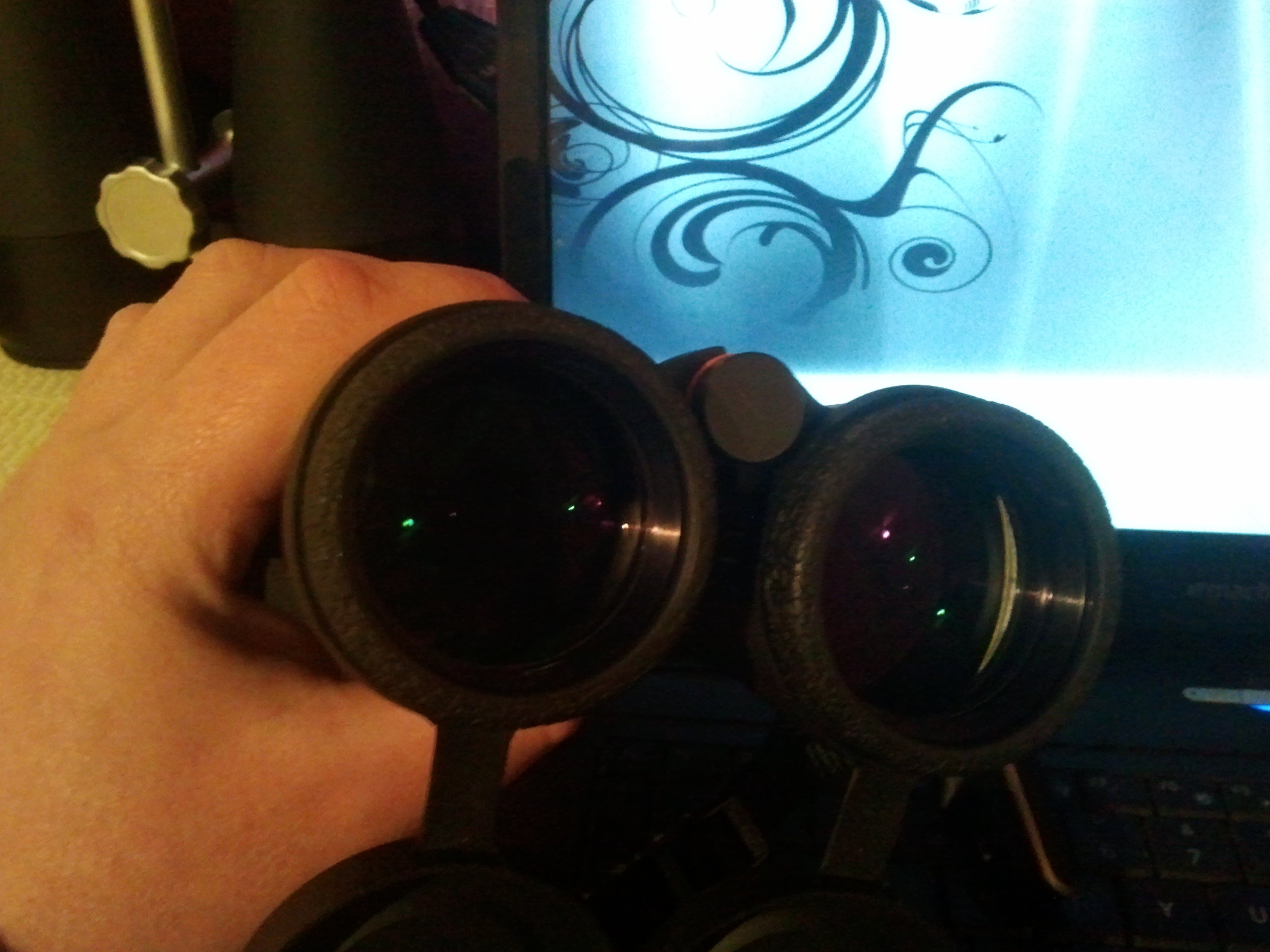

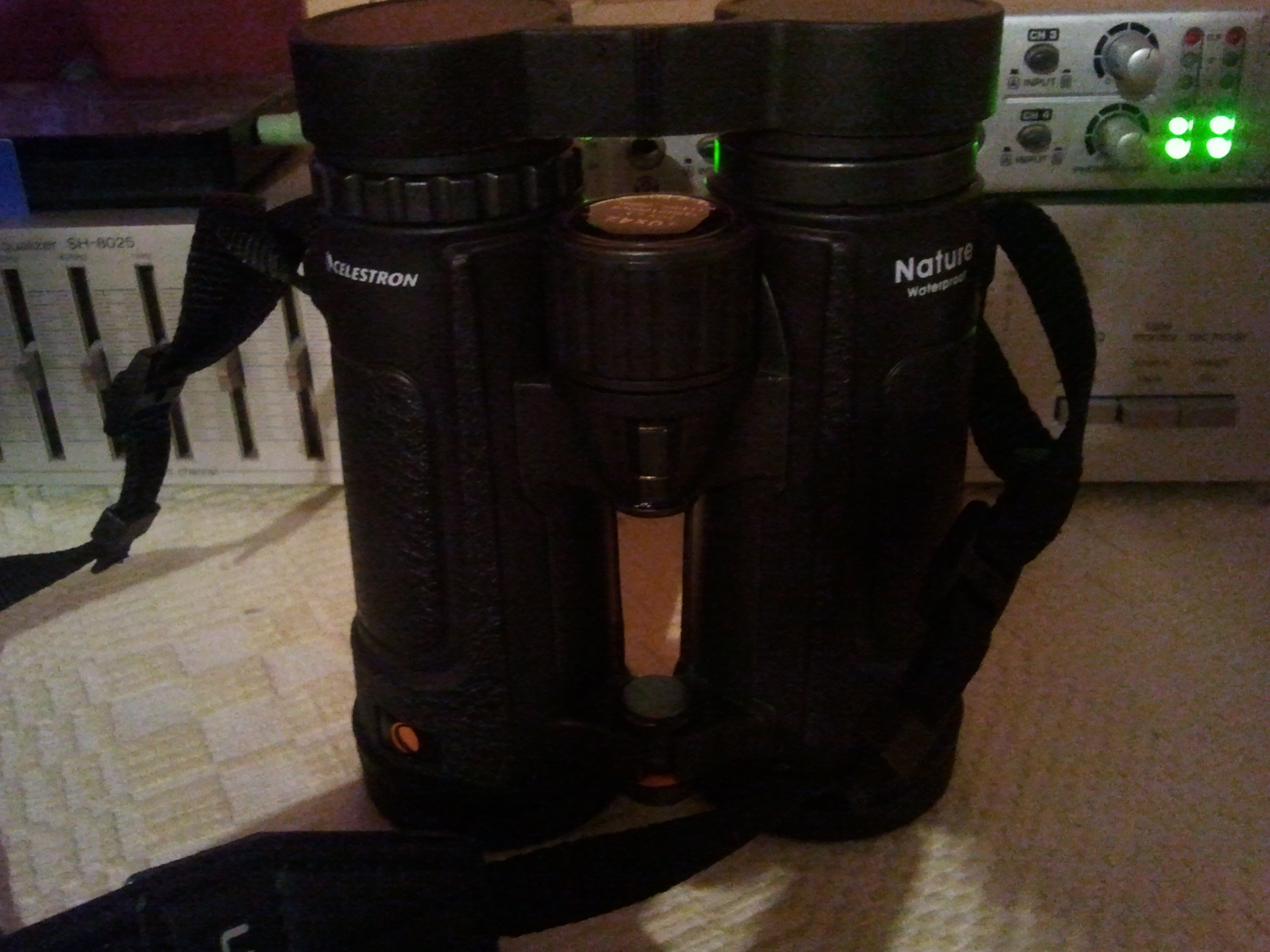

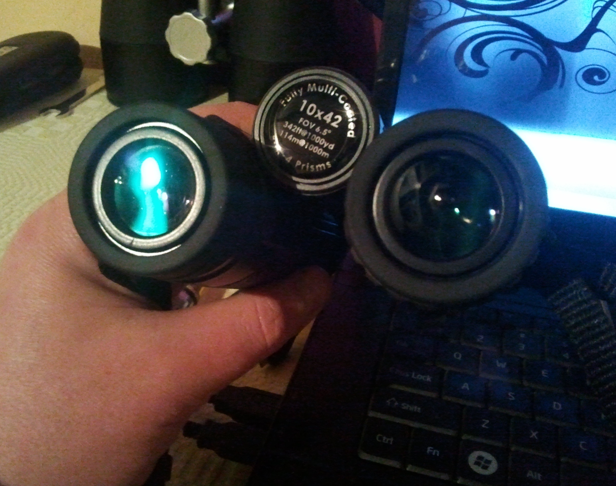

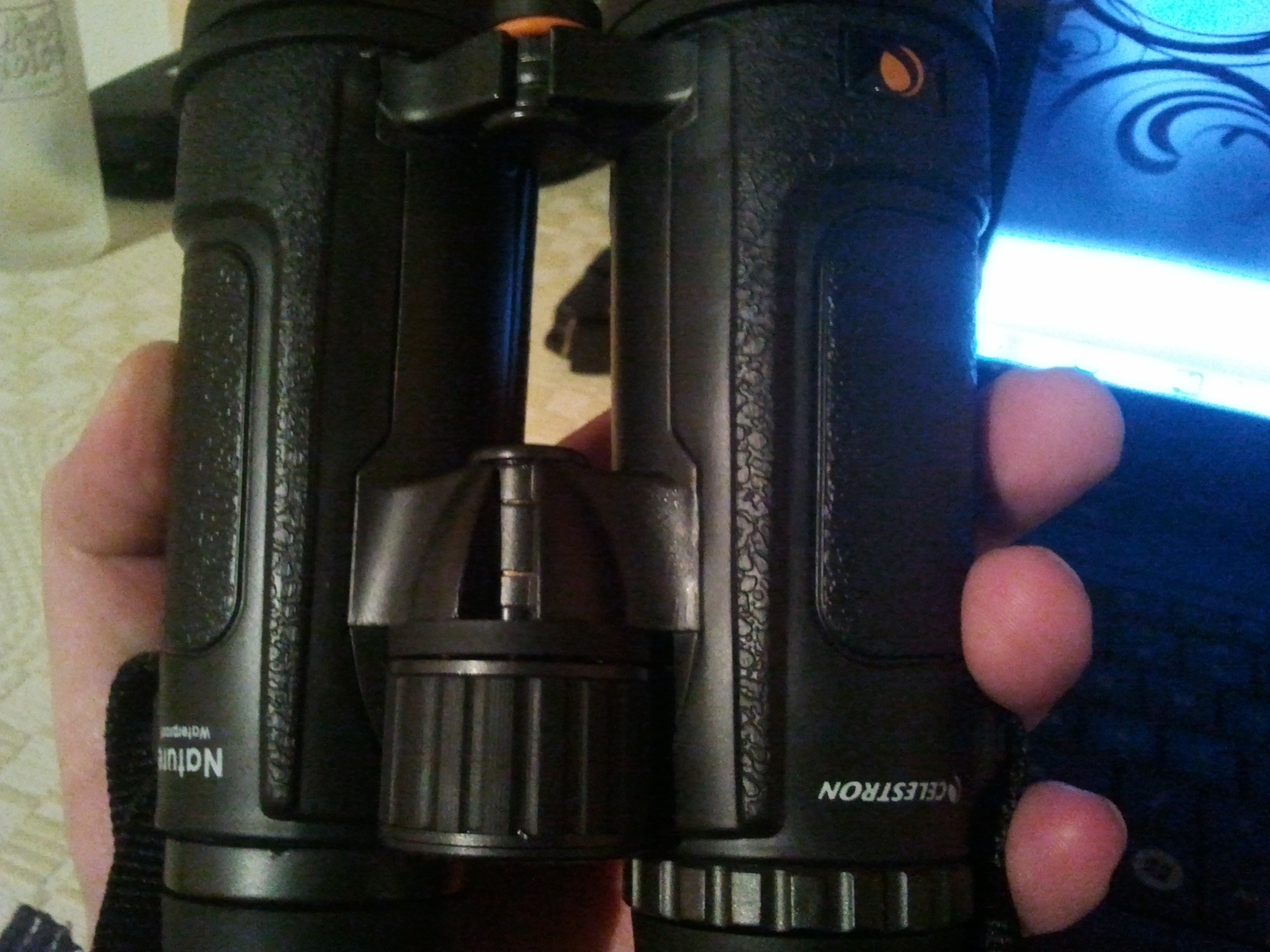

Dintre toate am ales Celestron Nature Roof 10x42. Mai jos un mic review:
Aspect: 10/10
Foarte aspectuos, micut si atent lucrat. Corpul este integral din aluminiu si imbracat intr-o armura de cauciuc ceva mai dur la atingere. Este mai mic decat apare in poze. Capacele de la obiective sunt cauciucate si sunt prinse de corp printr-un inel cauciucat dar care se poate da jos foarte usor. Cele de la oculare sunt din plastic moale, putin mai slabe calitativ decat cele de la obiective.
Mecanica: 10/10
Mic, puternic si robust. Inchegat foarte bine, fara jocuri suspecte. Unul din motivele pentru care am ales acest binoclu a fost faptul ca nu are acel joc deranjant la focalizator. Un milimetru rotesti, un milimetru focalizeaza. La alte modele focalizatorul avea de la 30 pana la 120 grade joc. Adica rotesti si nu se intampla nimic. Foarte enervant. Deasemenea inca un motiv important este sistemul care misca ocularele in sus si in jos. La cele mai multe acesta nu se face in mod egal la ambele oculare rezultand imposibilitatea de a atinge un focus perfect. Un binoclu roof nu sufera de aceasta boala neavand acel sistem la exterior. Focalizarea este extrem de precisa pe orice distanta. Fiind un roof veritabil este umplut cu gaz si sigilat cu O-ringuri. Cupele ocularelor se regleaza usor prin rotire. Nu se defocalizeaza singur la o bruscare mai puternica.
Optica: 9/10
Optica este exceptionala la acest pret. Bineinteles ca are aberatii cromatice dar sunt tinute foarte bine in frau de acoperirea FMC a tuturor lentilelor, inclusiv a prismelor. Nu are phase coating la prisme dar inexplicabil este mai clar si mai luminos decat altele probate si care aveau asa ceva.
Marea majoritate a binoclurilor roof au campul in ocular destul de mic cu cateva exceptii. Iarasi un factor important in luarea acestei decizii. Acest binoclu are 65 grade in ocular si 114m la 1000m campul real. Asa ceva greu se gaseste in acest segment de pret. Ocularele presteaza ca niste adevarate Super Plössl-le, marginea campului fiind foarte bine evidentiata. Pana la aceasta margine totul este un negru mat, nici urma de reflexii. Mult peste ce ofera binoclurile mai ieftine gen BTC sau seria Skymaster. Privitul prin binoclu este foarte relaxant. Asemanator cu Nikon Action EX 10x50 CF, dar la un gabarit si greutate mult reduse. Probat in paralel cu un 10x50 nu am observat nici o scadere de luminozitate. Tot ce am vazut cu 10x50 am vazut si in 10x42.
Overall quality: 9/10
O bijuterie de binoclu. Pana nu il ai in mana si privesti prin el, afirmatia poate parea exagerata. Intruneste cam toate cerintele unui amator neprofesionist dar care are cat de cat ochiul format: claritate, luminozitate, aberatii foarte mici (in special aberatii de sfericitate care sunt aproape zero), camp larg, atat in ocular cat si cel real, constructie solida, compact, fmc, umplut cu gaz etc.
Ca si minusuri: Capacul de la oculare nu este din acelasi cauciuc de calitate ca la obiective si cupele ocularelor au un mic joc intre pozitia minim si maxim. Din fericire doar pozitiile minim si maxim sunt cele folosite in functie de purtatul sau nu al ochelarilor.
Cateva poze la repezeala (imi cer scuze de calitatea lor dar nu am momentan un aparat dedicat prin preajma):
PS: Vreau sa-i multumesc si pe aceasta cale d-lui Horatiu de la Starmax pentru posibilitatea probarii binoclului inaintea achizitionarii fara nici o obligatie.

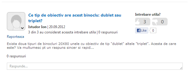

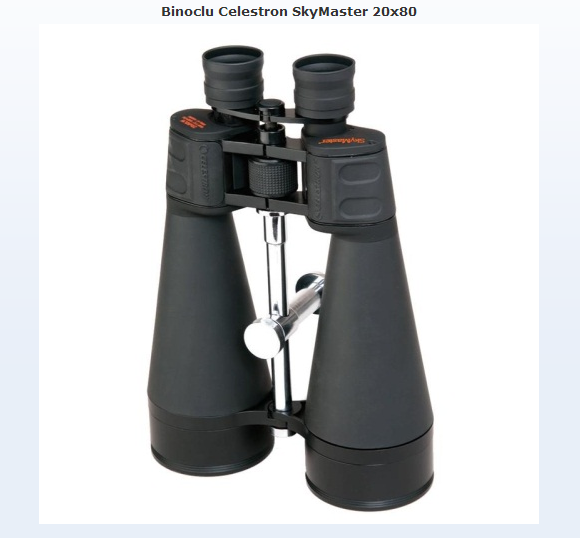

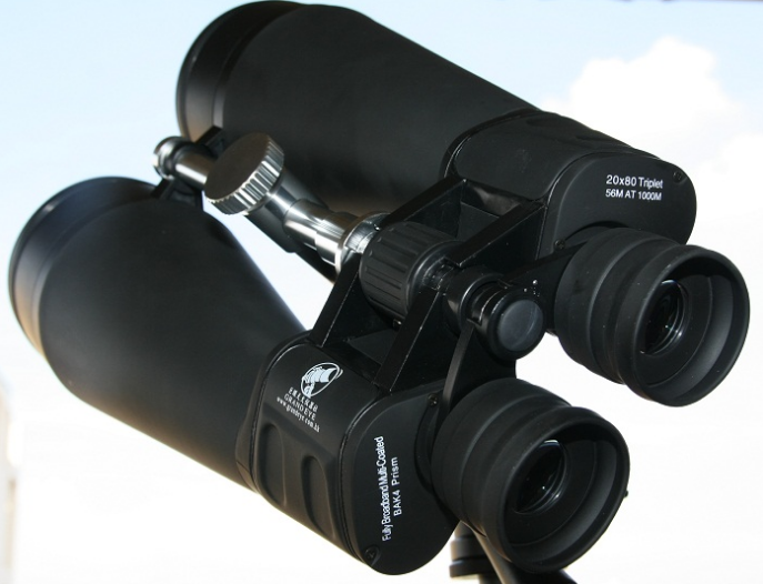

Inainte sa achizitionez binoclul 20x80 (dublet), am avut in proba ambele binocluri skymaster 20x80 (poza1). Unul este seria veche (poza2), mult mai greu, constructie complet metalica despre care se zice ca ar fi triplet (poza3). Eu unul nu am fost convins, in sensul ca nu mi s-a parut cu nimic mai bun decat seria noua (dublet). Daca era mai bun si doar cu 20% decat celalalt, il luam fara ezitare(chiar daca pretul era cu 400 lei mai mare).
Asa rapid
1.Triplet fata de dublet:
Ocularele sunt de o calitate mai buna gen Super Plössl. Campul aparent desi mai mic este mai bine corectat, mai bine conturat si fara pic de reflexii. Asemanator cu cele de la nature roof 10x42. Obiectivele au un coating mai pronuntat, iar prismele sunt si ele antireflexive.
2.Dublet fata de triplet:
Camp aparent mai mare. Mecanismul care misca ocularele mult mai stabil. Se poate obtine un focus perfect fata de triplet unde este un chin. Coating ceva mai slab pe obiective, prisme fara acoperire. Mai incomod de privit prin el decat prin triplet datorita ocularelor ceva mai slabe. Punctul forte: dubletul este mai luminos.
PS: Comentariu din poza 3 este la un binoclu celestron 20x80 seria veche (triplet).

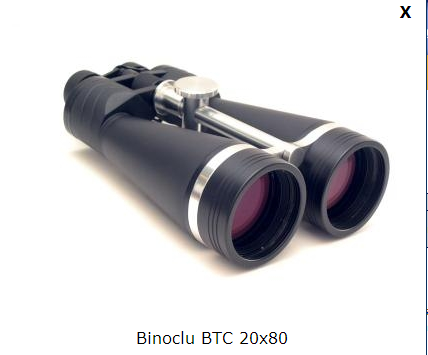

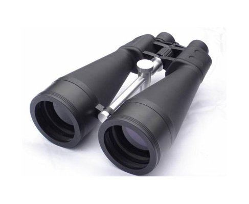

Daca ma uit atent la poza 1 de mai jos, in care este un TS triplet, as spune ca este acelasi lucru dar cu alt nume. Cel putin pretul este mai accesibil. La aceste preturi nu sunt diferente intre ele. Un binoclu care se diferentiaza clar de acestea costa mult mai mult. Un exemplu putin mai bun ar fi cel din poza 2.

Da, cam asa pare sa fie. Aceeasi chinezarie cu o alta palarie, mai pe romaneste Very Happy Poate, de fapt sigur, doar cel Astro de la TS sa fie la concurenta cu BTC-ul, daca nu si mai bun (nu stiu daca BTC-ul are acele filtre UHC ptr. nebuloase), desi nu vad cu ce ar fi superior BTC-ul chiar triplet-ului clasic de la TS, poate doar ca si greutate, acolo intradevar e ceva diferenta, in rest, chiar nu am vazut altceva in plus. Daca are cineva ceva argumente in privinta aceasta, va rog, nu ezitati...
