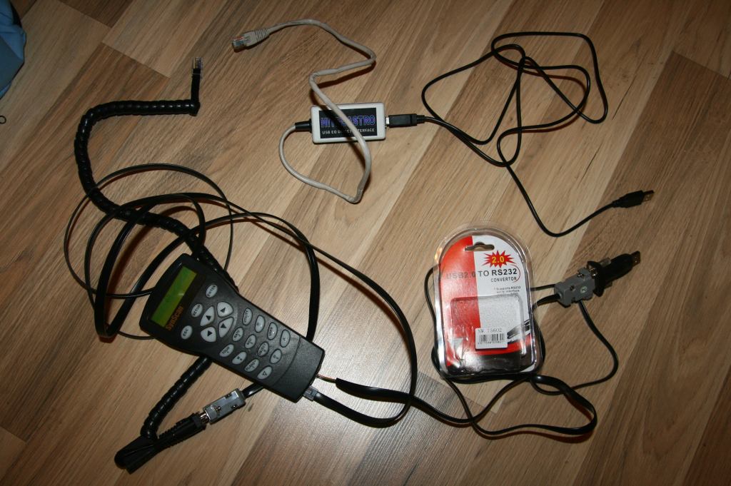

Eu pe win7 nu am setat nimic. L-a recunoscut automat, evident dupa ce am instalat driverul corespunzator.
Mesaje: 5331
MesajTrimis: 11 Feb 2013 15:22 Download mesaj
Dupa cum arata, trebuie sa mearga perfect.
Doar tine minte pe ce COM l-ai pus (recomanadat este de la COM5 in sus) si ala sa-l folosesti in programe.
Viteza si ceilalti parametri se configureaza din fiecare program in parte (de multe ori e automat).
Eventual, pune ultimele drivere de la Prolific.

Nu-ti trebuie PCLink.
Mesaje: 2174
MesajTrimis: 11 Feb 2013 16:01 Download mesaj
http://www.astronomy.ro/forum/viewtopic.php?p=78359#78359
http://www.astronomy.ro/forum/files/img_8212s_146.jpg
mai ai nevoie de un cablu descris in manualul monturii (available si pe net la skywatchertelescopes.net), de la mufa #2 a synscanului la adaptorul serial -> usb
sau direct printr-un adaptor eqmod.

Ah, am crezut ca te referi la optiunea din Synscan.
Normal ca ai nevoie de cablul dintre Syncan si adaptor (unul alb).
ASCOM + driver de Celestron.
http://www.ascom-standards.org/Downloads/ScopeDrivers.htm
