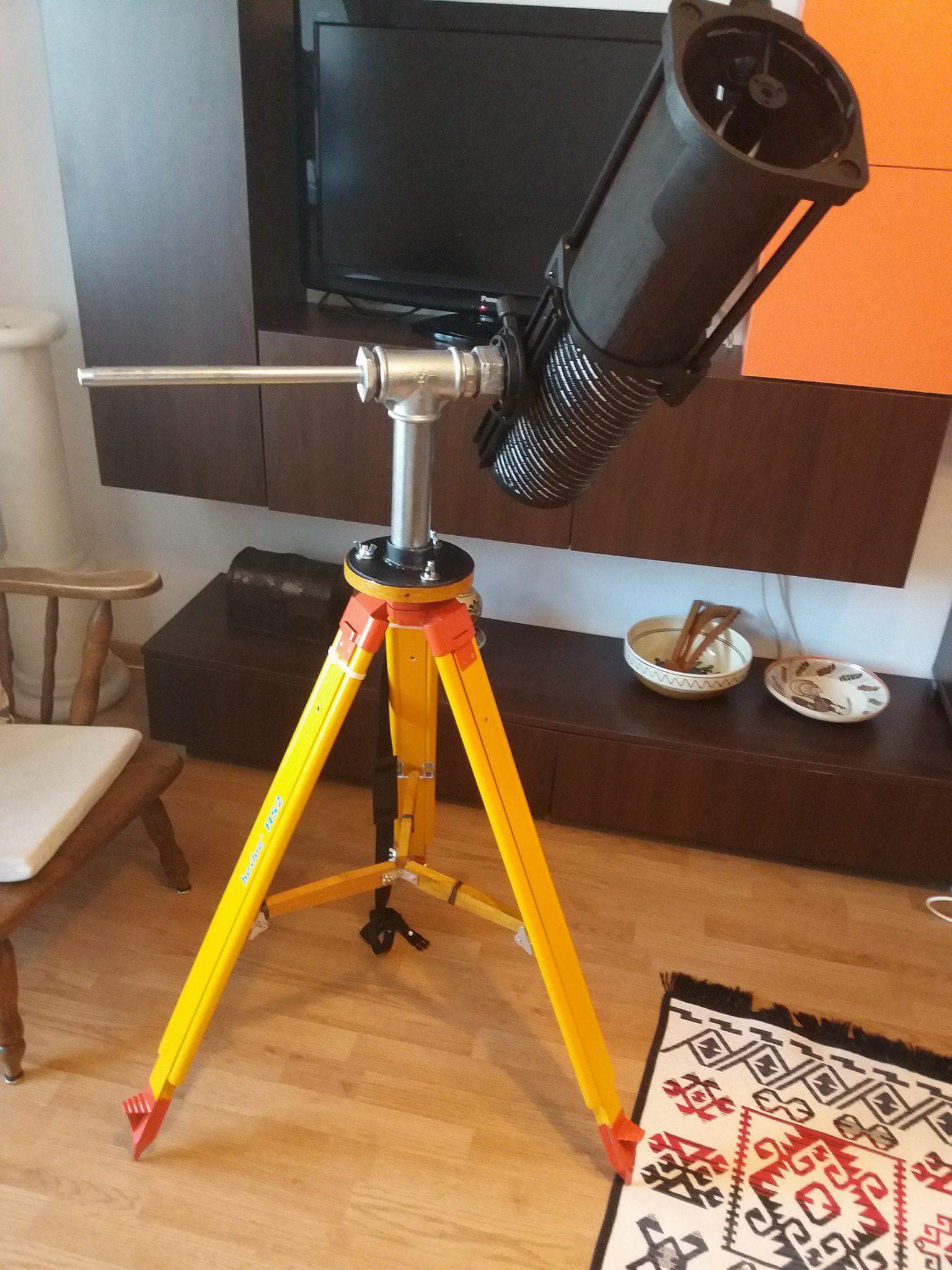

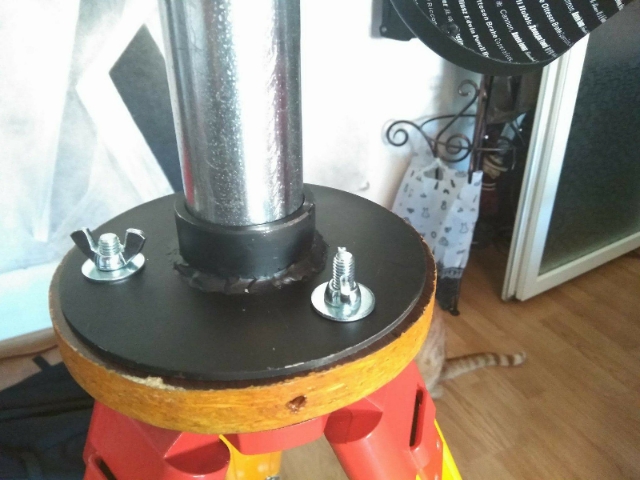

Gata!
Grosime tabla: 3 mm. Diametru flansa: 150 mm. Diametru exterior piulita: 60 mm.
Flansa am fixat-o pe discul de PAL cu suruburi de 8x30.
O sa trebuiasca sa inlocuiesc discul de PAL cu un disc din altceva, lemn sau aluminiu. PAL-ul ala imi pare cam fragil acum...
Monturii i-ar cam trebui o contragreutate, eu speram ca la instrumentul.asta sa nu fie nevoie.
Acum ramane de vazut cum se va comporta pe teren toata sandramaua asta.
Poate vor fi mai putini nori diseara. Asteptam...

Felicitari pentru progrese, ai construit o montura pipe foarte faina !
Placa cu piulita sudata nu vad de ce ti-ar face probleme , ansamblul va fi solid.
Ca sugestie : cand vei schimba placa de PAL cu altceva , ar fi poate o idee buna sa pui o bucata de cauciuc dens intre noua placa de lemn si cea de tabla.
