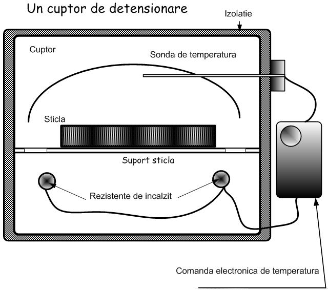

MesajTrimis: 25 Ian 2007 18:14 Download mesaj
Referitor la inbatrinirea sticlei nu este reteta. Difera de tipul sticlei.
Cuptorul electric controlat de temperatura este metoda cea mai buna solutie.
Lent se incalzeste sticla sa zicem 1-3 grade /ora pina la temperatura de ....nu stiu _trebuie sa ma uit si eu undeva, si sa se lasa sa raceasca foarte lent pina la temperatura camerei. Sticla in timpul racirii ramine in cuptorul bine izolat termic. Asta se repeta pina ce tensiunea vizualizat este echilibrat (am facut o traducere ...dar sper ca intelegeti).
Consumul de curent nu este mare ca nu trebuie putere mare la rezistenta de incalzire_doua rezistente in tub de 50W si din cauza reglajului lucreaza intermitent.
Desenul unui cuptor de detensionare :
 Marime fisier:  57.64 kb
 Vizualizat:  de 12739 ori

Stanescu Octavian a scris:
Detensionarea se face prin Recoacere dupa un grafic al temperaturilor in timp. Amatori ar putea face acasa dar cu eforturi financiare. In cuptorul de la bucatarie nu am reusit decat sa crap un disc de 250mm Bk7, la rcire
Este necesar un cuptor controlat programabil ( electric,gaz) suficient de mare sa incapa sticla . exista la unele facultati ,intreprinderi.
Am avut in trecut impreuna cu Dragon idei sa producem sticla chiar si vitrificata (sital) exista profesori care au doctorate pe tema asta .
Temperatura de recoacere variaza in functie de sticla 390-600 grade.
Procesul poate dura 200-600 ore la marimile sticlei obisnuite 150-250mm.
Chiar si sticla de la Schott nu este toata perfecta doar daca ai bani sa cumperi portiunea din centrul sarjei care e de clasa superioara buna de Mak, Shmidt ,obiective diametre mari.
cuptorul acela se cheama etuva si se poate face si acasa. Numai ca ar trebui si un termomentru pentru temperaturi f. mari ceea ce este greu de procurat.
Mesaje: 6149
MesajTrimis: 25 Ian 2007 21:59 Download mesaj
nu este obligatoriu sa folosesti un termometru, partea de masurare a temperaturii se poate rezolva usor cu un senzor cu bimetal introdus in interior si cittirea se poate face afara direct pe un aparat de masura.
